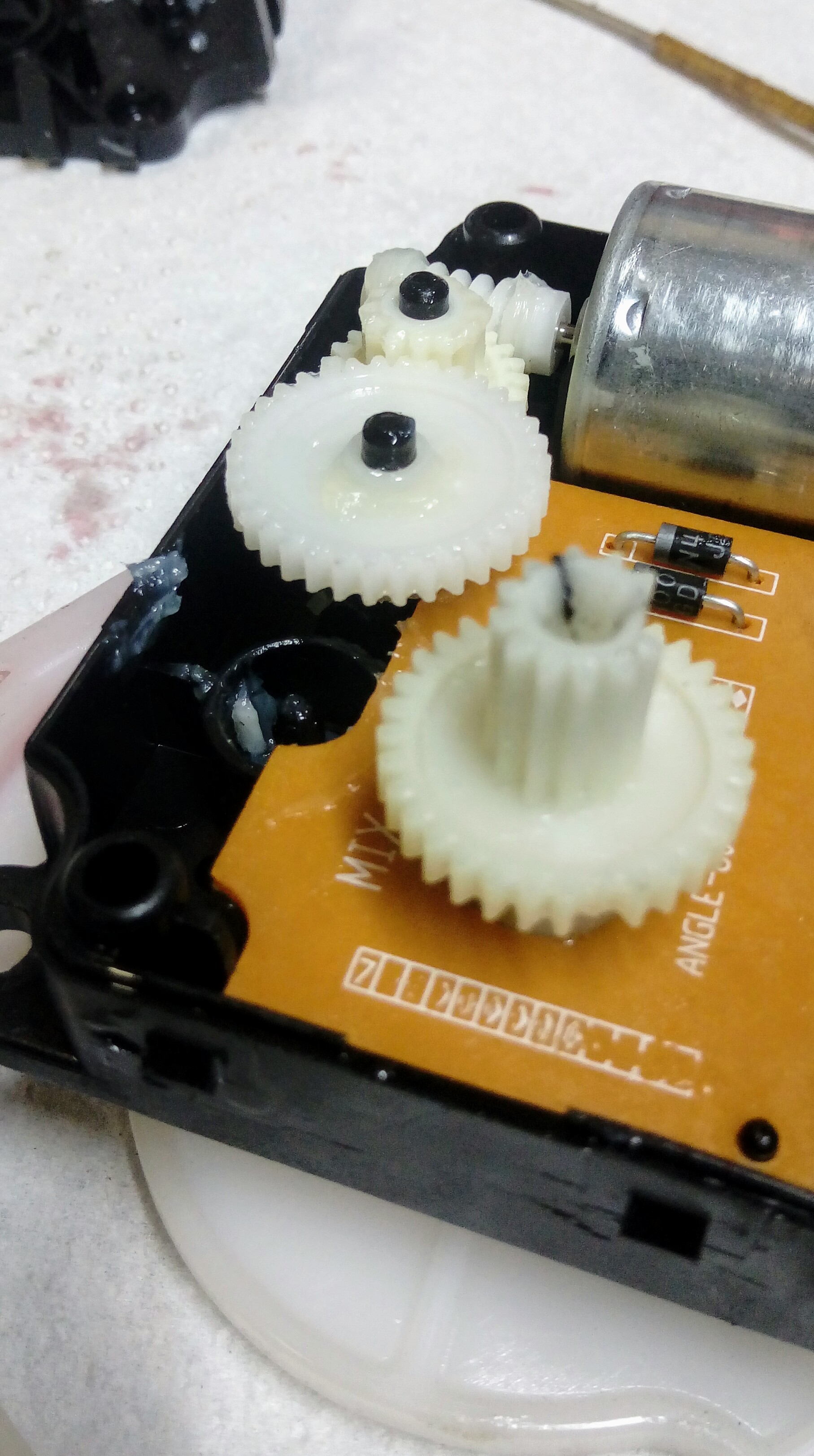

Jeśli można kupić gotowe i nie jest drogie, to nie ma sensu drukować. Chyba że faktycznie często pęka (o czym nie słyszałem, ale żadna ze mnie wyrocznia;), wtedy można pomyśleć o zrobieniu wzmocnionej wersji. Jak możesz, to zrób zdjęcie uszkodzonego elementu i umieść proszę w kadrze coś dla porównania wielkości (zapalniczka, zapałka, cokolwiek o znanych gabarytach)

W sumie podjął bym się wyzwania. Masz może skaner płaski? Może dałoby się zeskanować wraz z monetą z jednej i drugiej strony.
