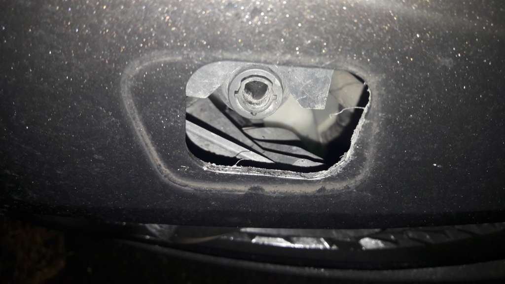

Witam,
dziś podchodząc do auta zauważyłem brak klapek spryskiwaczy reflektorów (obu). Gdyby zniknęła jedna to gotów jestem uwierzyć w akt wandalizmu. Zniknęły obie. Czyli ktoś z lepkimi rączkami sobie zabrał. No i teraz pytanie do znawców, bo ja nie wiem jaka jest budowa spryskiwacza pod tą klapką: czy mam szukać samej dyszy czy całego spryskiwacza?
Czy te dysze są wyciągane od zewnątrz czy jak ktoś je wyrwał to musiał coś uszkodzić? W załączeniu zdjęcia. Słabe bo robione bez światła dziennego, ale widać co zostało. Może ktoś mi podpowie?

No raczej samych dysz nie znajdziesz.
W SI nie ma takich a całe spryskiwacze to ok 500 PLN sztuka :idn:
Łapy powinni takim ucinać, to by więcej taki nie pchał ich tam gdzie nie trzeba :angry2:

Na szczęście dysze są oddzielnie np:
https://www.ebay.com/itm/Kia-Sorento-R- ... 1024551583
Tylko nie wiem czy wystarczy zmienić dysze? Po drugie czy instalacja to tylko wkliknięcie ich od zewnątrz?

#4 Postautor: vokal » środa, 22 listopada 2017, 19:56
Ha, nawet z numerami.
To może w ASO PL mają :hmm:

Ceny z ASO:
214 zł za 1 szt dyszy spryskiwacza. Jeżeli złodziej uszkodził tez siłownik - to 1 siłownik kosztuje 507 zł.
W związku z tym, że osłony dysz są nielakierowane - lakier zaprawkowy z ASO kosztuje 61 zł.
Jutro jadę do ASO na sprawdzenie czy wystarczy wymiana dyszy. Jeśli tak to zamawiam sam z EBAya. Wyjdzie 140 zł za 2 sztuki, a nie 430.....
