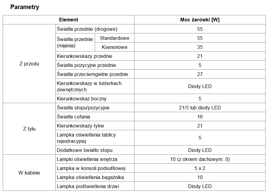

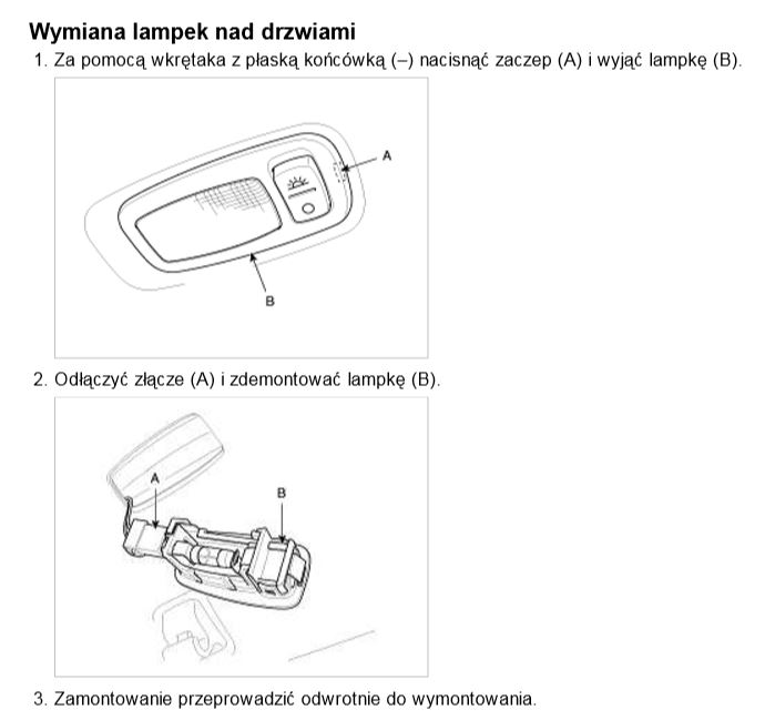

Witam Was
Mamy pytanie czy ktoś z was orientuje się jakiego typu są żarówki we wszystkich podświetleniach podsufitki (3 punkty świetlne) i jak się dostać do środka.
Z góry dzięki i pozdrawiam
Re: Oświetlenie wnętrza - jakie żarówki?
#2 Postautor: krzysiek ardie » poniedziałek, 23 października 2017, 08:20
Proszę :)

Dostęp i żarówki - tak jak podał Krzysiek. Wystarczy płaski śrubokręt.

Poza tym uważaj na blaszki mocujące żarówkę w podsufitce. Są bardzo delikatne i mi sie obłamała. Musiałem wykręcić całą obudowę i lutować.
