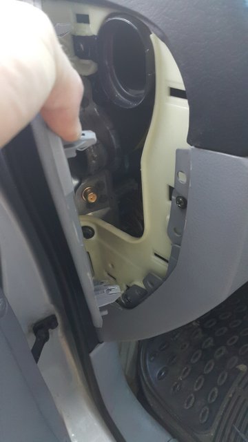

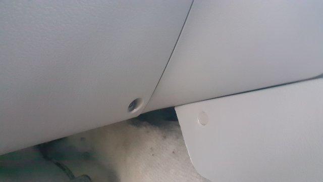

Na filmie pokazany jest siłownik klap kierunku nawiewu. Napisz jaki ma numer u Ciebie.
Demontaż osłony pod kierownicą:
1. Podważyć boczną osłonkę deski widoczną po otwarciu drzwi kierowcy.
2. Odkręcić 2 wkręty widoczne po zdjęciu w/w osłonki.
3. Odkręcić 2 wkręty widoczne na dole osłony.
4. Boczek z klapką bezpieczników można wykręcić podważając osłonę na progu drzwi.
5. Można teraz wyjąć linkę maski.
6. Po wykręceniu w/w wkrętów osłonę należy pociągnąć do siebie jednocześnie wypinając ją u góry z zatrzasków.

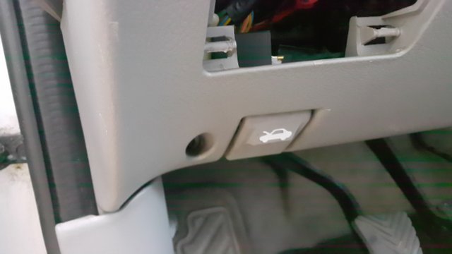

#11 Postautor: Konto usunięte » piątek, 20 października 2017, 18:05
Zakupiłem na allegro ten silniczek za 9,99 + wysyłka
Zgodnie z instrukcją vokala, dzięki! :) zacząłem działać
jak zawsze przy robocie, towarzyszyli mi pomocnicy :)
wszystko śmiga tak jak powinno :)
dzięki za pomoc!! :friends: :friends:
