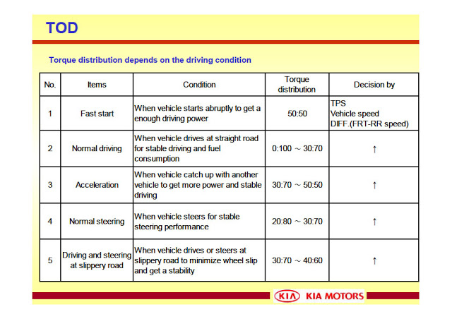

#40 Postautor: jaro » poniedziałek, 11 września 2017, 11:51
tod dołączanie.jpg (90.11 KiB) Przejrzano 2660 razy

#41 Postautor: Student_x » poniedziałek, 11 września 2017, 19:53
Właśnie tak mniej więcej to się rozkłada , takie moje odczucia. Staję w miejscu na śniegu, szybko puszczam sprzegło i auto startuje na cztery od razu.
No a na asfalcie ruszam normalnie to praktycznie nic nie czuć, jak się rusza ciut mocniej to po chwili czuć takie jak by lekkie szarpnięcie , to trwa ok sekundy do dwóch po ruszeniu, podejrzewam , że to spięcie napędu, a potem pewnie reguluje on się już sam i ewentualnie odpuszcza. Tak samo jest na zakręcie, że wyjeżdżam z parkingu i w połowie wyjazdu czuje lekkie szarpnięcie, i mam właśnie wrażenie, że to jest dołączanie przodu. I stąd moje przemyślenie odnośnie ściągania przodu na zewnętrzną na śniegu w pierwszym etapie lekkiego przyśpieszania , że tył po prostu wypycha przód. Tył ma lepszą przyczepność od przodu do puki nie dostanie uślizgu i teraz myślę, że muszę zacząć na śliskim tak, jak jeździłem do tej pory RWD, czyli cały czas w zakręcie trzymać lekko gaz , i w przypadku zaczyna uciekać tył, nie odpuszczać, tylko dalej trzymać gaz i lecieć bokiem, a dopiero na wyjściu z zakrętu i wyprostowaniu auta ująć gazu :)
Hmmm muszę w końcu w zimie porządnie poćwiczyć :)
