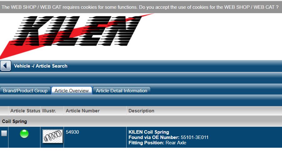

Znajdź koniecznie katalog tej firmy i sprawdź numery katalogowe bo nie raz nie dwa niektórzy się zdziwili kupując na eBay.
http://www.kilensprings.com/
http://ows-cdn.tecdoc.net/kilen/home.js ... 4a94f205fa
