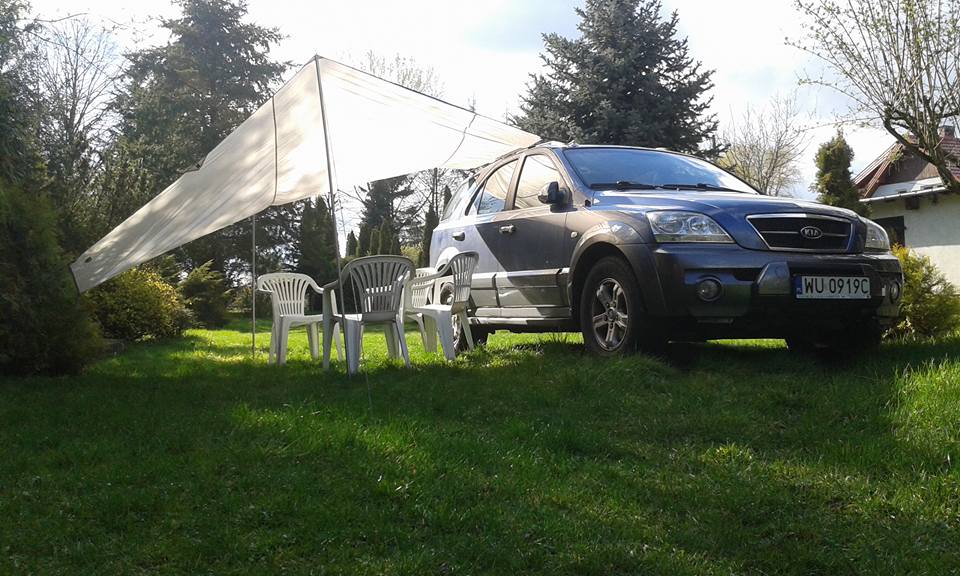

Markiza , czyli zadaszenie już zakupione i wstępnie przetestowane.
Nie jest tak wysokiej jakości jak markiza Scorpiona, ale zapewnia podstawowe schronienie przed deszczem i słońcem.
Przeznaczone jest do montażu do bagażnika samochodowego (relingów)
Wymiary po rozłożeniu: 365 x 365 cm
Zadaszenie można rozłożyć na trzy sposoby .
Pierwszy "na całość" , wtedy osiąga się powierzchnię 3.65 x 3.65 m , potrzebne do tego są dwa zestawy nóg podporowych ( w komplecie jeden zestaw)
Drugi lekkie zadaszenie po skosie , zapewnia ochronę przed wiatrem i deszczem po całości.
Trzeci to z jedną ścianą całkowicie opuszczoną, gdzie uzyskujemy już sporo dyskrecji.
Całość rozkłada się szybko , jednak nie możemy, jak u Scorpiona przemieszczać się autem bez demontażu zadaszenia, choć po podejrzeniu tego systemu w markizie Scorpiona wydaje mi się to proste do zrealizowania.
