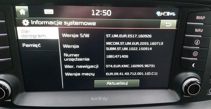

Navi Plus Infiniti:
Wczoraj wgrano mi nowy soft i mapy. Pojawiła się ikona Android Auto oraz Apple Carplay. Dzisiaj testy działania.

a tu soft i mapy:

a tu soft i mapy:

Czyli tylko Navi Plus Infiniti dostała aktualizacje po której pojawił się Android Auto

Jak wam się udało uruchomić AA? Mam navi plus. Podłączam moja Galaxy A5(2016) przez USB, na komórce z automatu odpala mi się apka z info na barze (AndroidAuto podłączone do samochodu) a na navi ikonka od AA wyszarzona i nic nie można kliknąć, zero odzewu że w ogóle komórka podłączona do navi. Jak się to odpala?

Przed podłączeniem smartfona ustawiasz w ustawieniach "radia" opcję AA ON. Następnie wpinasz USB do smartfona z zainstalowaną apką AA. Koniec - śmiga
