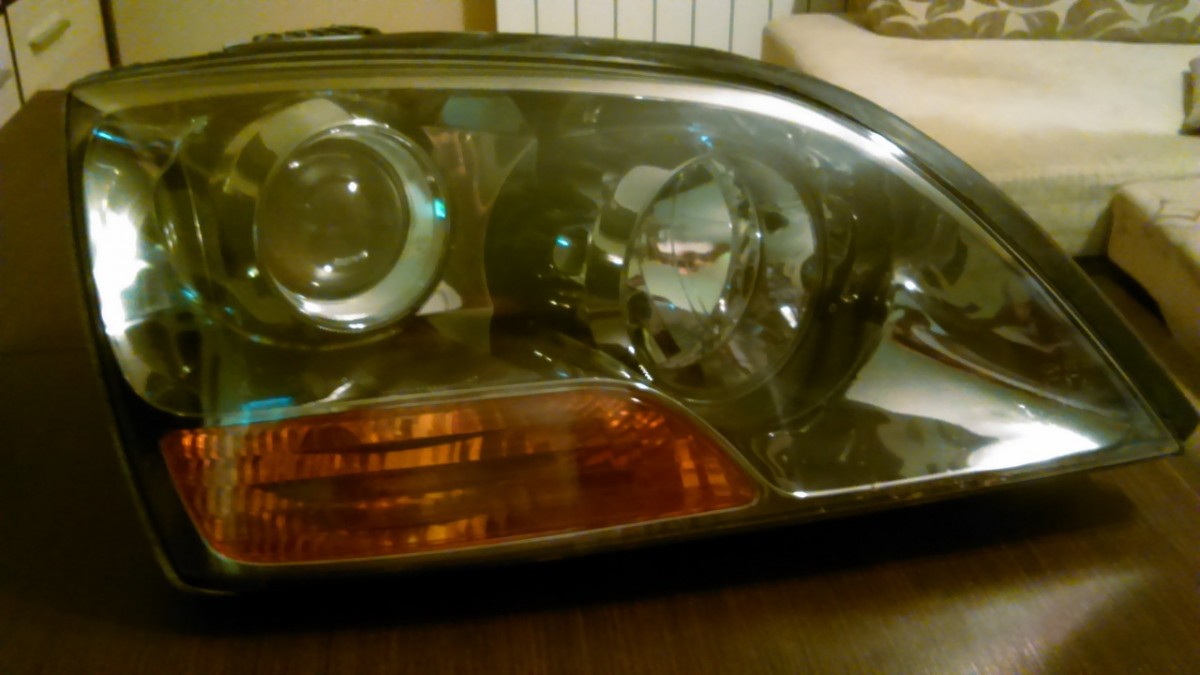

Wziąłem się dziś za renowację reflektorów, ponieważ nie mogłem już dłużej znieść ich widoku.
Papiery wodne Klingspor oraz Sia 400, 600, 800, 1200, 2000 oraz drobnoziarnista pasta polerska Sea-Line S1 firmy Brayt + polerka gąbką z Brico
Pewnie niektórzy z Was zdziwią się dlaczego użyłem "400" - rysy na lakierze w górnej części lampy były głębokie i trzeba było zdjąć ją niemal do zera.
Czas pracy to około 80 minut na lampę wliczając w to
Efekt przerósł moje oczekiwania

Będziesz czymś zabezpieczał klosze?

Miałem polakierować lampy ale zrezygnowałem z tego zabiegu.
Zobaczę jak odnowiona powierzchnia wytrzyma próbę czasu.
Jeżeli szybko zmatowieją to może wtedy skuszę się na lakierowanie choć widziałem już takie lakierowane klosze i ich jakość powierzchni jest gorsza od moich
