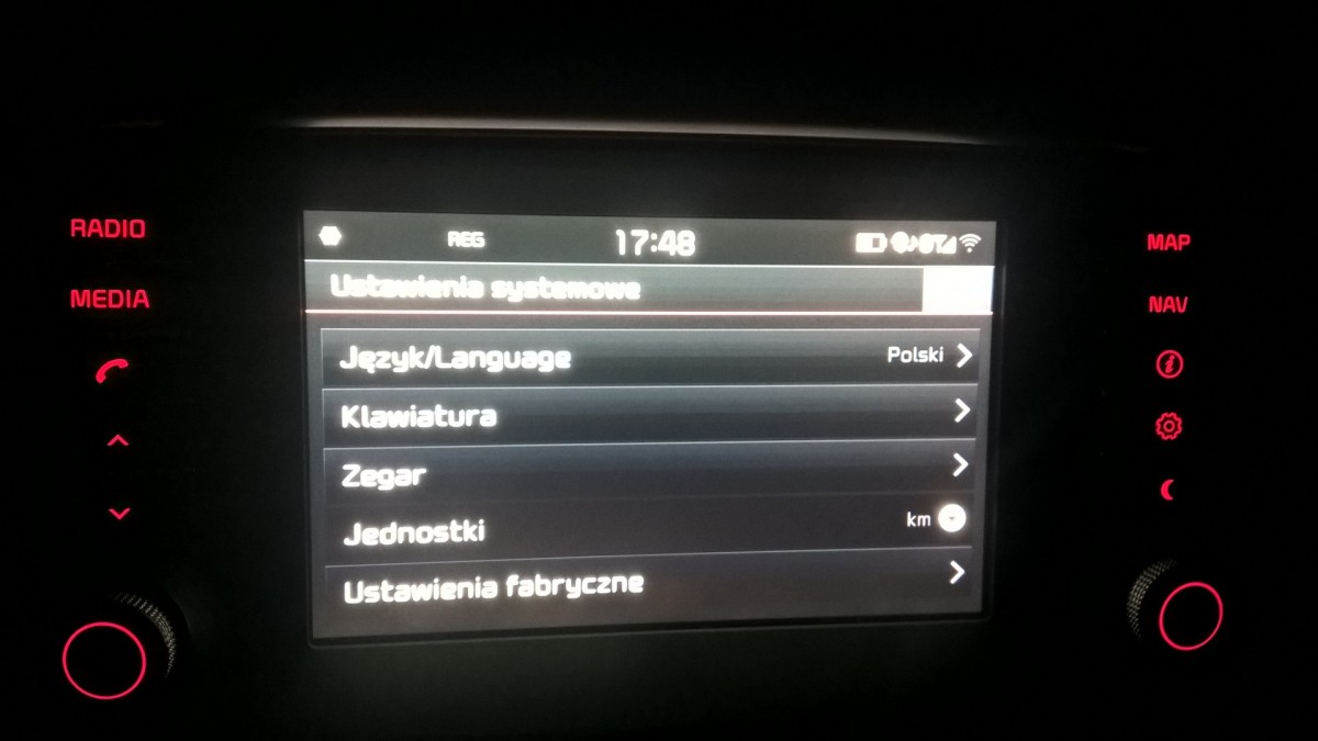

U mnie trzeci od góry to przycisk z literką i (informacje). Nie mam tam takiej opcji jak wersja oprogramowania. Czwarty przycisk to ustawienia, ale i tu nie znajduję takiej opcji jak wersja oprogramowania. Chyba mamy inne nawigacje.

W nowej wersji oprogramowania wygląda to trochę inaczej. Po wciśnięciu "koła zębatego" wchodzisz w menu KONFIGURACJA i widzisz sześć ikonek jak na załączonych zdjęciach. Po wybraniu ikonki "SYSTEM" wchodzisz menu "Ustawienia systemowe", ale tu też nie ma nigdzie wersji oprogramowania. Właziłem we wszystkie ikony i niestety nigdzie nie znajduję czegoś takiego.
