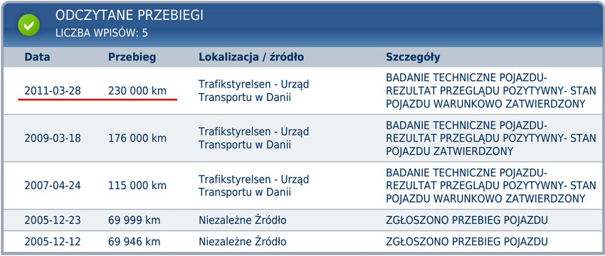

Uwaga na czarne Sorento z Danii 3.5 z LPG, rocznik 2003 z autohandlu w Lubiczu Górnym koło Torunia, obecny nr rejestracyjny CTR5CP1.
Wystawione jest w ogłoszeniu na OTOMOTO z przebiegiem 207tys. km.- tyle ma na liczniku.
W rzeczywistości przebieg jest dużo większy, gdyż w 2011 roku miało przejechane 230tys. km. (potwierdzone w duńskim Urzędzie Transportu).
Oglądałem ten samochód 22.10.2016r. i stwierdziłem, co następuje:
- szpachlowana i malowana tylna klapa
- wycieki oleju spod obu pokryw zaworów
- okolice wejścia wału do przedniego dyferencjału i przekładni kierowniczej po lewej stronie mocno zachlapane olejem
- zepsuta wysuwana elektrycznie antena
- nie działa klimatyzacja, nie załącza się sprężarka
- po przejechaniu ok. 1,5 km w kabinie i pod maską pełno dymu.
Moim zdaniem nie warto w ogóle jechać oglądać tego samochodu- strata czasu i pieniędzy.
