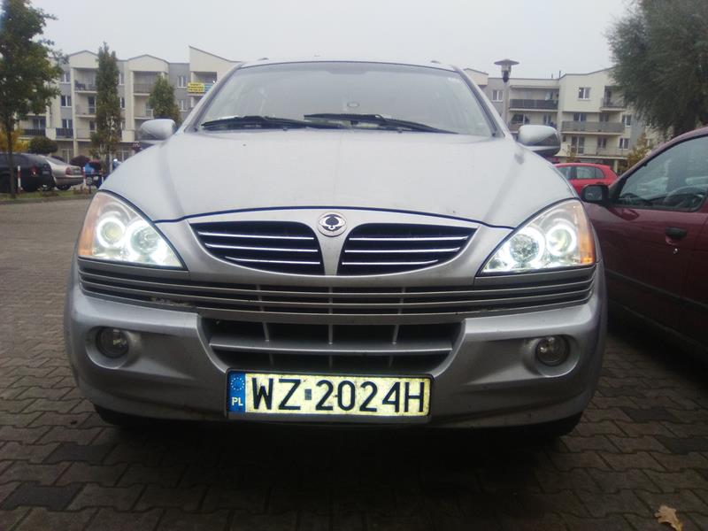

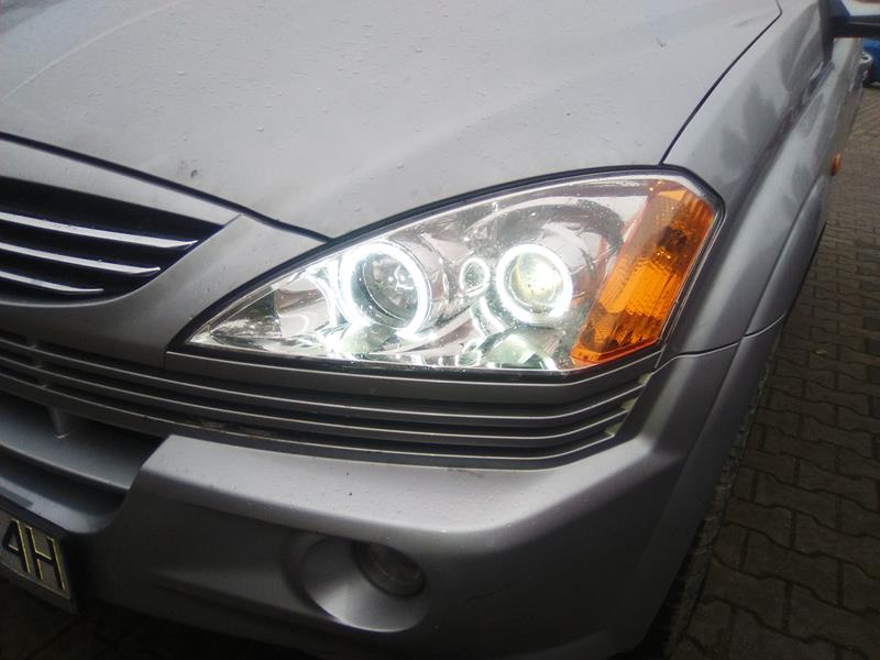

Tak jak Murzyn już opisał,trzeba rozgrzać klej którym sklejone są lampy i nie ma problemu z rozebraniem.Przy składaniu również nagrzać i ładnie się uszczelni :beer:
tak to u mnie teraz wygląda:

ale w sangcośtam są inne bardziej skośne :roftl:

Bo to koreancy bardziej z chin robią :roftl: ale o idee zakładania ringów mi chodziło żeby pokazać co i jak. :kwink:

M :hmm: asz je podłączone jako postojowe , czy może do jazdy dziennej

Podłączyłem jako do jazdy dziennej.Swiecą od razu jak tylko zapłon włączę.Pozatym mam je na falownikach.Jak silnik nie pracuje to się ściemniają żeby mniej prądu pobierać.Taki chiński wynalazek :)
