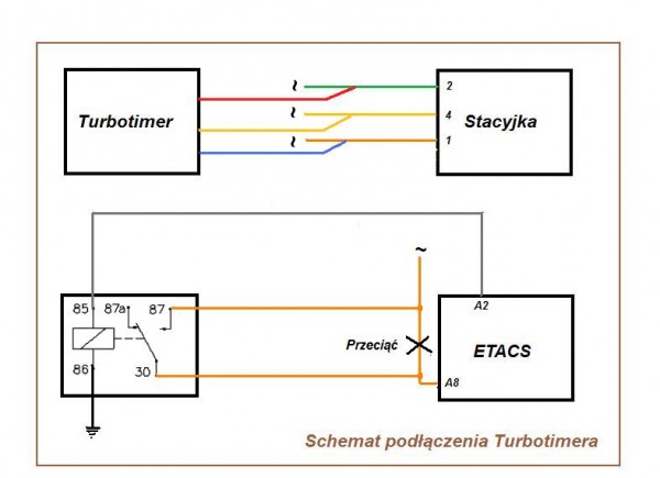

Jak obiecałem, tak też czynię. Załączam schemat, który kolega Madej ma od ponad tygodnia i zgodnie z nim zmodyfikował pierwotny sposób podłączenia TT. Nie będę opisywał działania, bo schemat jest prosty.

Wielkie dzięki,jak Scorpion53 powróci z Italii to natychmiast modyfikujemy

Najpierw trzeba sprawdzić jaki moduł "siedzi" w aucie Scorpiona53, czy Etacs, czy też inny BCM. Jak to będzie wiadomo, to się wykorzysta ten schemat, albo wymyśli nowy.

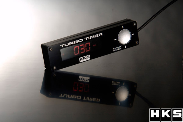

Ostatnio oglądałem program w ,,naszej,,znajomej stacji i zainteresował mnie gadżet o nazwie ,,turbo-timer.
Ma on za zadanie schłodzić turbinę,a my nie musimy czekać w aucie aż to się stanie.
Działa to na zasadzie,że montuje się w/w gadżet,ustawia czas na panelu jaki chcemy i po wyciągnięciu kluczyka silnik dalej pracuje,(przez czas ,który ustawiliśmy np:30 sek)a my możemy sobie iść np:na kawę lub coś innego
Macie z tym jakieś doświadczenie?
Kiedyś czytałem ,że ktoś z forum ma coś na tej zasadzie,ale za żadne skarby nie pamiętam kto i kiedy.
Nie jest to drogie,a może uratować naszą turbinkę.
Ja już zamówiłem,zobaczymy co z tego wyjdzie.
