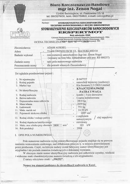

Ciekawe czemu ten problem powstał teraz jak auto jest już tyle lat w Polsce ??? Ja miałem problem po sprowadzeniu auta z Niemiec , przed pierwszą rejestracją . Przebicie numeru zaproponowała kierowniczka U.K.
''znajoma''
. Diagności kazali mi pisać do ministra transportu . A czasu miałem mało ponieważ musiałem zapłacić podatek w urzędzie celnym. Jedyne co Ci mogę poradzić to zmień diagnostę.
''znajoma''
. Diagności kazali mi pisać do ministra transportu . A czasu miałem mało ponieważ musiałem zapłacić podatek w urzędzie celnym. Jedyne co Ci mogę poradzić to zmień diagnostę.Wszystkiego. Naj.Pozdro.

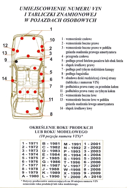

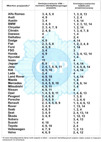

Re: umiejscowienie numeru vin
- vin1.gif (72.23 KiB) Przejrzano 6147 razy
- vin.gif (72 KiB) Przejrzano 6147 razy

Murzyn ale to jest....Jeep
W kijankach naszych nie ma VIN-u na podszybiu
Madej pisze:Murzyn ale to jest....JeepW kijankach naszych nie ma VIN-u na podszybiu
I tu się mylisz Madej, bo moja Monsterka miała tam nr VIN

To jest tylko pierwsza strona , po objeżdżeniu wszystkich stacji diagnostycznych w promieniu 150 kilometrów , w stacji wojewódzkiej kazano mi zrobić ekspertyzę . Zrobiłem i wróciłem z tym papierem na stację
i powiedziano mi że mogę tym papierem
jak dam radę ( twardy ) się podetrzeć
To jest Polska
