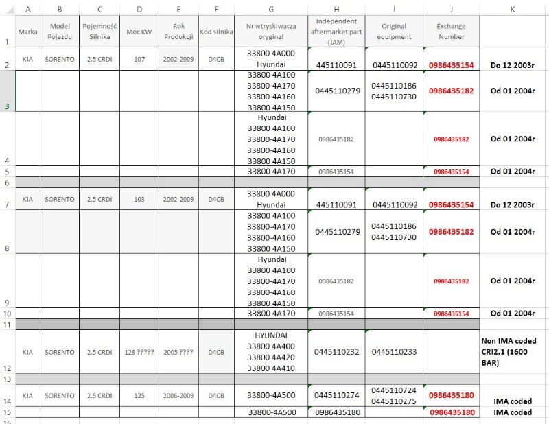

Zaciekawiła mnie ta dyskusja , więc wykręciłem jeden z wtryskiwaczy z Sorento poliftowego z 2007 roku.
Na wtryskiwaczu były numery 044510274.
Wprowadziłem je do katalogu Boscha i wyszło mi , że wtrysk jest kodowany i pasuje do Kia Sorento od 06.2006 roku.
Wtryski których nie koduje się miały numery :
0445110091 oraz 0445110279
i występują w Kia Sorento do 2006 roku.
A tutaj szczegóły wg. Krzyśka.
Więc tu powinno być wszystko jasne.
