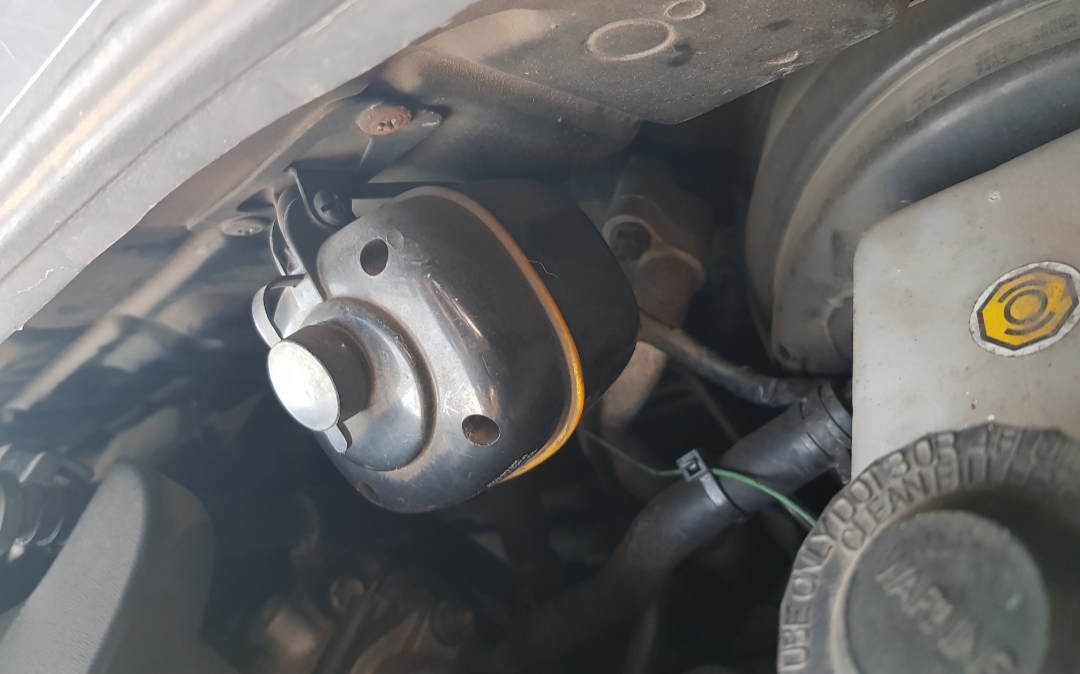

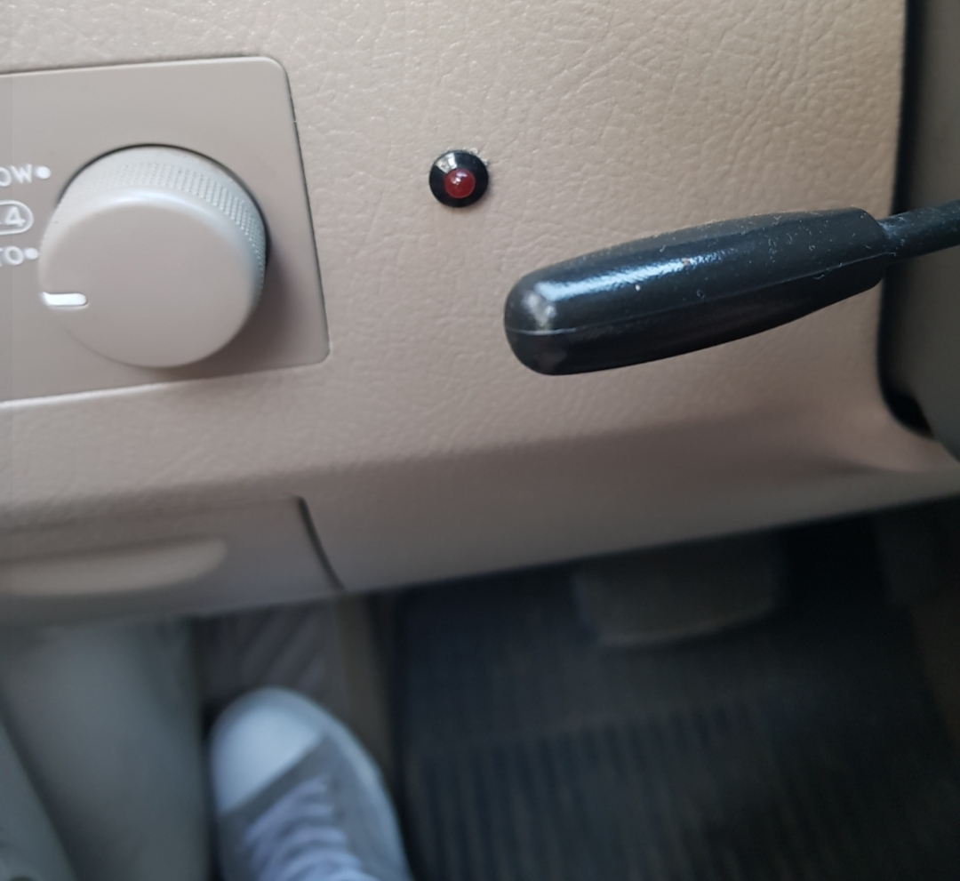

Pojęcia nie mam.
Mam pod maską taką dziwna gruchę i taką diode pod kierownicą, która mryga jak zamknę auto z zewnątrz.
Re: Akcja "Powrót z biwaku" Boryszyn 19.08.2018
#18 Postautor: Andrzej » niedziela, 19 sierpnia 2018, 20:10
To syrena.
Powinieneś mieć jeszcze do niej kluczyk :)
#20 Postautor: Andrzej » niedziela, 19 sierpnia 2018, 20:16
Syrena jest od alarmu.
Ta dioda też .
Jak otworzysz ten gumowy kapturek na czubku syreny to zobaczysz zamek . Kluczyk powinieneś mieć przypięty do kluczyków , ponieważ służy on do wyłączenia syreny w razie zablokowania alarmu , co następuje podczas zdjęcia klemy z akumulatora.
Nie jest fabryczne.

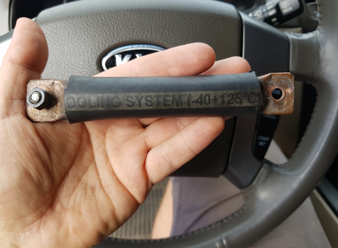

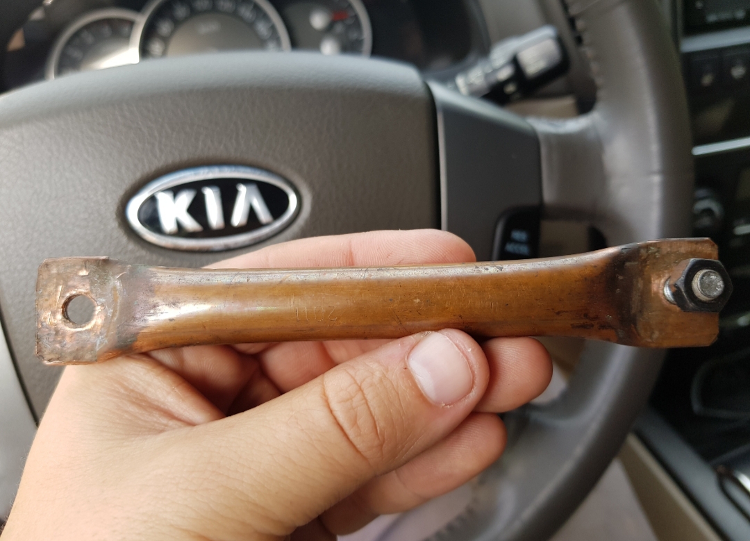

Zabrałem się za montaż i tak patrzę na pierwszy rzut oka cosik nie tak, jak by nie to aku bo ja mam w starym wyjścia prądowe od strony nadkola A nowe aku po wstawieniu w auto ma wyjścia od strony silnika no i nie gra coś tutaj. A nowe aku niby pod Sorento z lewym +.
Tak se patrzę i patrzę i do mnie dotarło że jakiś fafudrok zapodał sobie prawe aku A potem zmajstrował taki łącznik. Swoją drogą pomysłowość ludzka nie zna granic.
Kawałek rurki miedzianej fi12, i węża wodnego.
No i jak to miało poprawnie działać? Jak w pracy dobieram oszynowanie między transformatorem a piecem próżniowym to precyzyjnie dobieram szynę miedzianą do płynącego prądu. A jak dobrano ten "łącznik" to sam nie wiem. Popatrzcie sami.
Grubość ścianki 1mm, masakra.
