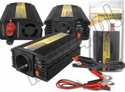

Czyli z waszych wypowiedzi wnioskuje, ze przetwornica 300W stałego zasilania wystarczy. Do tego 50A bezpiecznik (tak na zapas) i bedzie dobrze. Pytanie tylko gdzie w bagażniku znalesc masę i czy przy 300W wystarczy gniazdko zapalniczni z tyłu?{chyba nie}.

#20 Postautor: cyber_human » piątek, 6 stycznia 2012, 22:49
Gniazdo zapalniczki ma 10A. Stąd łatwo wyliczyć, że maksymalna moc to 120W.
Musisz ciągnąć kabel od akumulatora.
Przy 300W masz 25A. Bezpiecznik 30A wystarczy. 50A to kolos. Także gabarytowo jest nietypowy.
Ja bym chyba jednak założył przetwornicę z mocą szczytową 500-600W.
Do tego zabezpieczenie 50-55A, kabel przekroju 10^2 i już.

Wiec zdecydowałem sie prawie na taka przetwornicę - czy jest OK?
Dane techniczne
Moc ciągła 300W
Moc maksymalna: 600W
Moc maksymalna USB DC 5V 500 mA
Napięcie wejściowe DC12V
Napięcie wyjściowe AC 220-240 V
Częstotliwość 50 Hz/60 Hz
Sprawność 90%
Pobór w spoczynku 0.65A
Alarm niskiego napięcia DC10.6V
Wyłączenie przy niskim napięciu DC10V
Wyłaczanie przy wysokim napięciu DC15.5V
Zabezpieczenie przeciwprzepięciowe 330W

Przetwornica będzie OK.
Musisz przygotować zasilanie pod 660W. Tyle mocy pobierze, by dać 600W na wyjściu.
660W na 12V to prąd 55A. Dałbym bezpiecznik na 60A. Do tego przewód od akku 20mm^2. Grubas. No, ale musi być.

....przewody jak piszesz np do czajnika są cienkie-ale tu nie chodzi tylko o samą moc, ale jak pisal któryś z kolegów podając wzór... również o prąd jaki przez nie przepłynie, a zgodnie z podstawami "elektryki" prąd i napięcia , przy tej samej mocy im niższe napięcie tym większy prąd popłynie przewodem, a mówimy tu o doprowadzeniu zasilania do przetwornicy czyli o b.niskim napięciu -12V stąd te "grube " kable
a dodatkowo mówiąc o gotowaniu polecam w media markt czajnik severin o poj. 0,6 l i mocy 600 w sprawdzone gotuje wodę w samochodzie na przetwornicy 600w może nie jest super szybko ale nic złego się nie dzieje i po jednokrotnym zagotowaniu wody odpalałem :tank1 bez problemu, nałądowanie komórki czy laptopa tez nie stanowi problemu

Zastanawiam się tylko czemu sprzedawca w/w przetwornice sprzedaje z tak niepasującymi do niej przewodami. Bo to max (150-200W wytrzyma ). Kurcze tylko gdzie zmieścić taki przewód żeby się w oczy nie rzucał?
