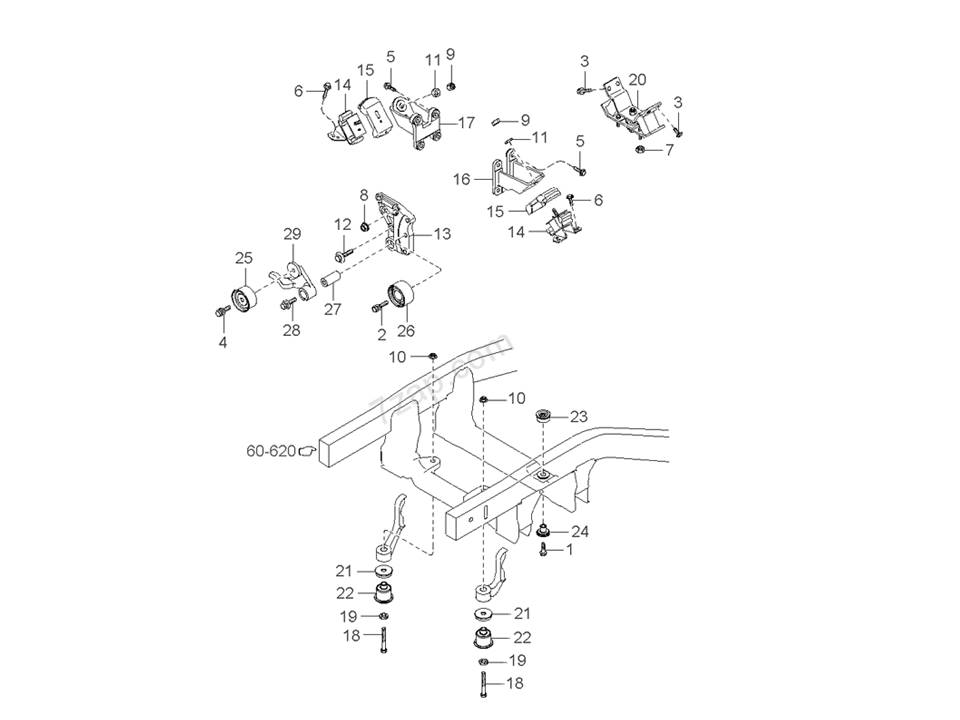

Re: Poduszki silnika + skrzyni manual (2.4 139 KM)
Poduszki gumowe silnika 2 szt -nr. katalog.218123E150 , blokada poduszki silnika 2 szt nr. katalog 218153E200
Un_Existing
- Posty: 74
- Rejestracja: poniedziałek, 28 października 2019, 12:53
- Skąd jesteś: Siedlce
- Silnik: 2.4 i 16V (139KM)
- Przebieg (km.): 220000
- Inny Samochód: Kia Cerato
Dziękuję! O. A blokada to co to? To tzw. łapa? To też jest część zużywalna, czy to się wymienia tylko jak stara nie działa? Czy w przypadku poduszki skrzyni też nie ma takiej blokady?
- hunter
- Posty: 3765
- Skąd jesteś: Toruń
- Kolor: DARK GREY
- Has thanked: 21 times
- Been thanked: 123 times
Numer 14 poduszka , nr.15 blokada jak widzisz na rysunku to nie jest łapa . Poduszka skrzyni nie ma dodatkowego elementu. Sprawdz najpierw poduszki na których jest skrecone nadwozie do ramy. Podałem Ci tylko0 numery poduszek bocznych. Wsparcie silnika masz tez z przodu numer 13
