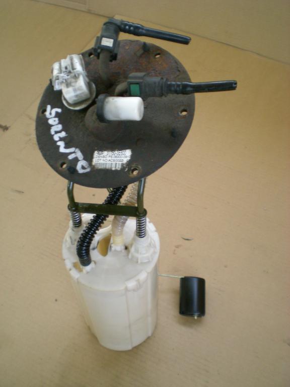

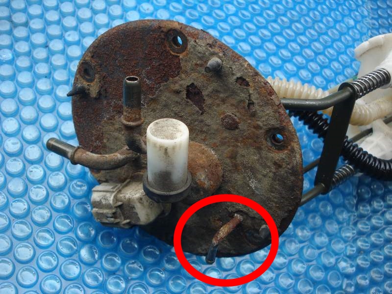

Filtr paliwa w baku.
Standardowy:
z wyjściem na webasto:

A nie mozna zinwestowac 50zl i kupic oryginalna sonde paliwa do baku? do tego 3m przewodu gumowego (chyba 5-6mm) i gotowe.
