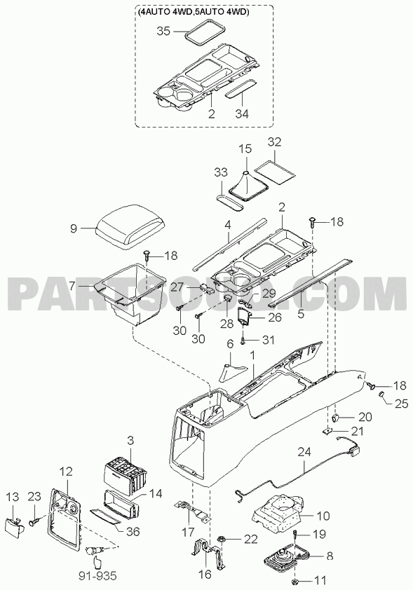

#7 Postautor: Marek » środa, 24 lutego 2021, 13:08
Musisz rozebrać i wyjąć cała osłonę środkowego tunelu . Mieszek jest zamocowany od środka na zszywki. Mieszek -6

Marek pisze:Musisz rozebrać i wyjąć cała osłonę środkowego tunelu . Mieszek jest zamocowany od środka na zszywki. Mieszek -6
Witam
Małe sprostowanie do załącznika Marka. Mieszek dźwigni zmiany biegów figuruje pod nr15.
Pod nr6 zaznaczono mieszek dźwigni hamulca pomocniczego (ręcznego).
Pozdrawiam paweldo
Re: Wymiana mieszka od drążka zmiany biegów
#9 Postautor: Marek » środa, 24 lutego 2021, 20:21
Ale Kra2004 pytał się właśnie o mieszek ręcznego , czyli 6. :)

Marek pisze:Ale Kra2004 pytał się właśnie o mieszek ręcznego , czyli 6. :)
Zwracam honor Marku, masz rację, moje niedopatrzenie i dobrze że mnie sprostowałeś.
Chętnie skorzystam z twojego załącznika w kwestii wymiany mieszka hamulca ręcznego.
