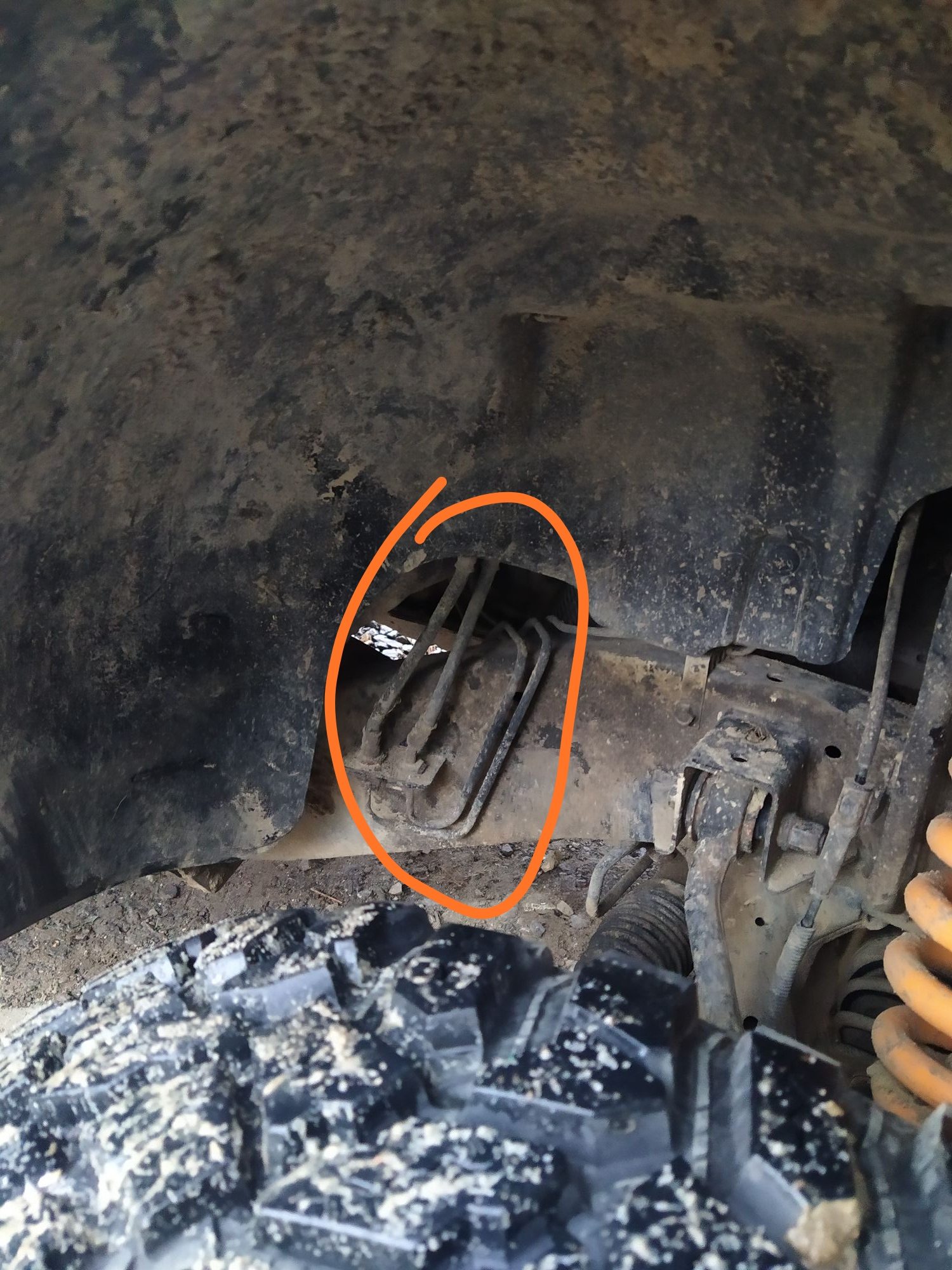

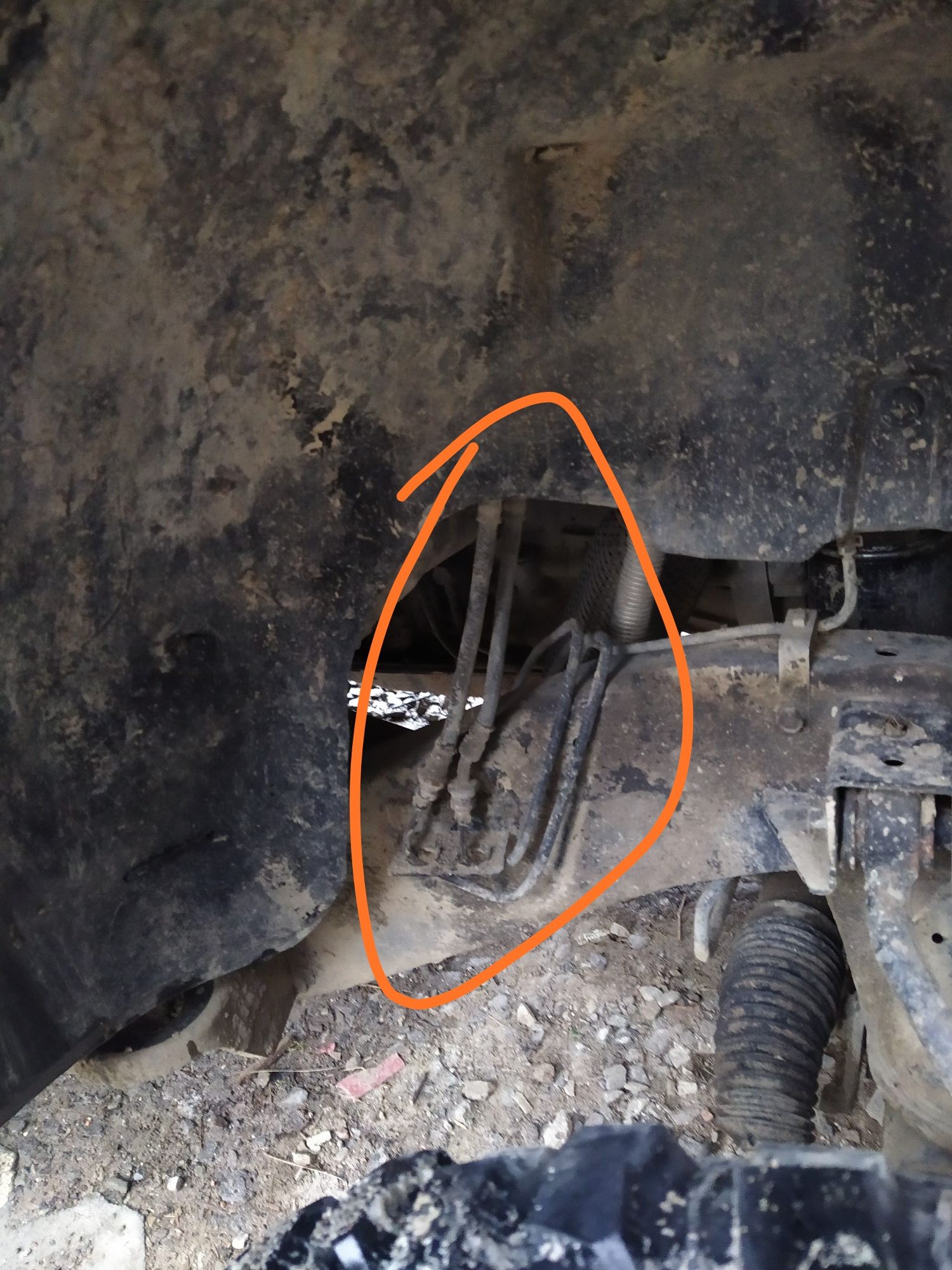

Przewody hamulcowe za prawym przednim kołem trzeba wypiąć z mocowań bo ich braknie i mogą się urwać. Po wypięciu ich z mocowania można śmiało podnosić, jest ich dość. Z przodu jest w polifcie taka sprężynka zrobiona z przewodów że można by meter dźwigać :lol:

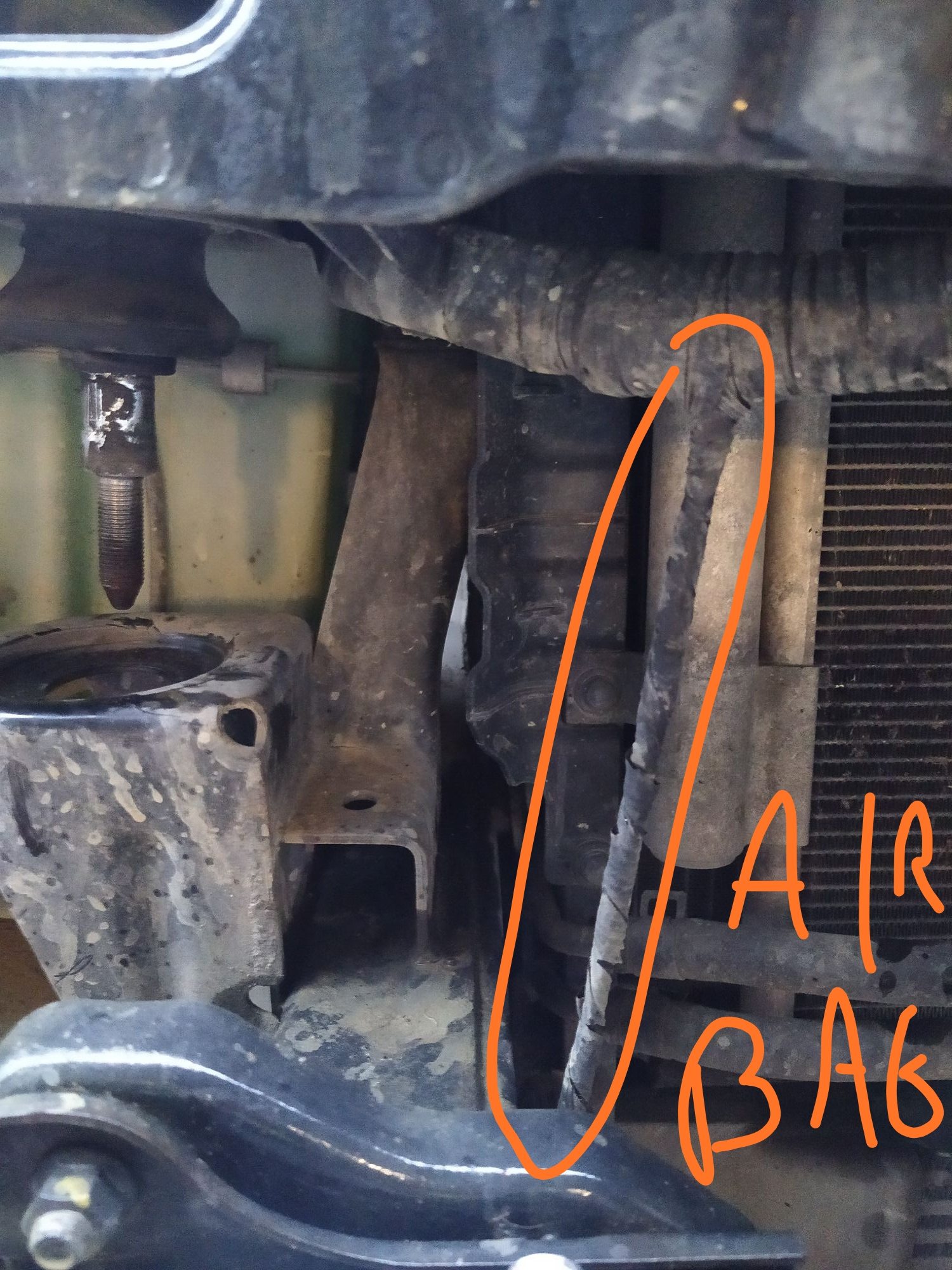

Kolejna ważna rzeczą przy podnoszeniu są przewody które są przed chłodnica, dokładniej jest to czujnik od klimatyzacji na środku pod wzmocnieniem oraz kable do czujników zderzenia, airbagów po wewnętrznych stronach podłużnic.
Ten od klimy delikatnie można wygiąć i temat jest załatwiony, natomiast na obydwu stronach podłużnicy po wewnętrznej stronie wystarczy wypiąć kable od czujników z trytytek bo są dookoła czujnika i wystarczy je puścić prosto w dół.

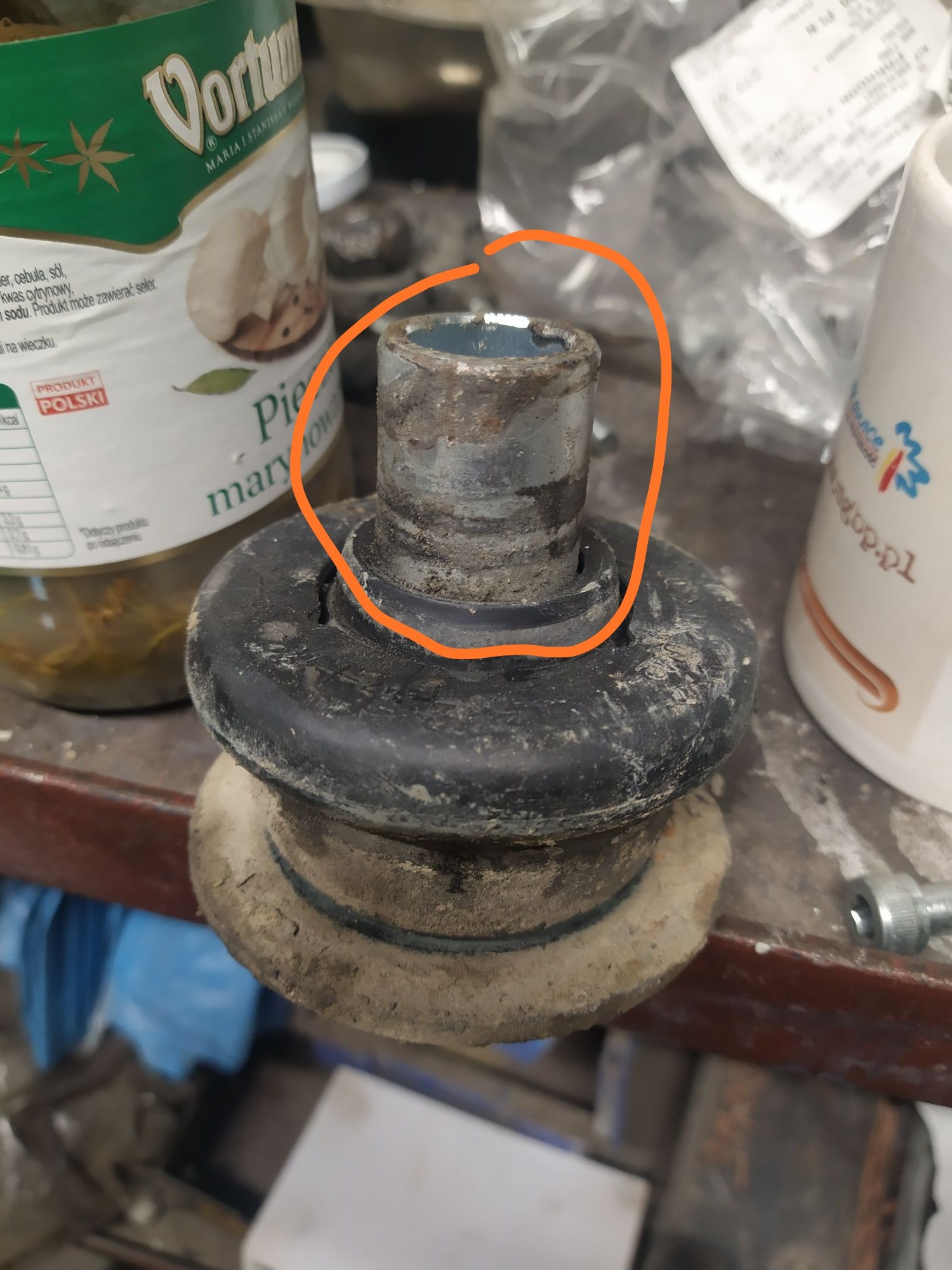

Wyjmujemy gumowe poduszki z góry i z dołu że szpilek. Do liftu są dołączone podkładki te metalowe, nie trzeba rozwiercać starych.
Lift jest zrobiony tak że możemy dać 1,2 lub 3 podkładki podwyższające ale są dobrane wielkością do szpilek, natomiast górne poduszki mają w środku taka stalowa tuleję która średnica jest większa niż dziura w podkładce. Opcje są w zasadzie dwie, rozwiercić otwór w podkładce do rozmiaru tulejki albo przyciąć tulejkę do poziomu gumy. Po tych przygotowaniach można wrzucać podkładki i stawiać auto na ramę.

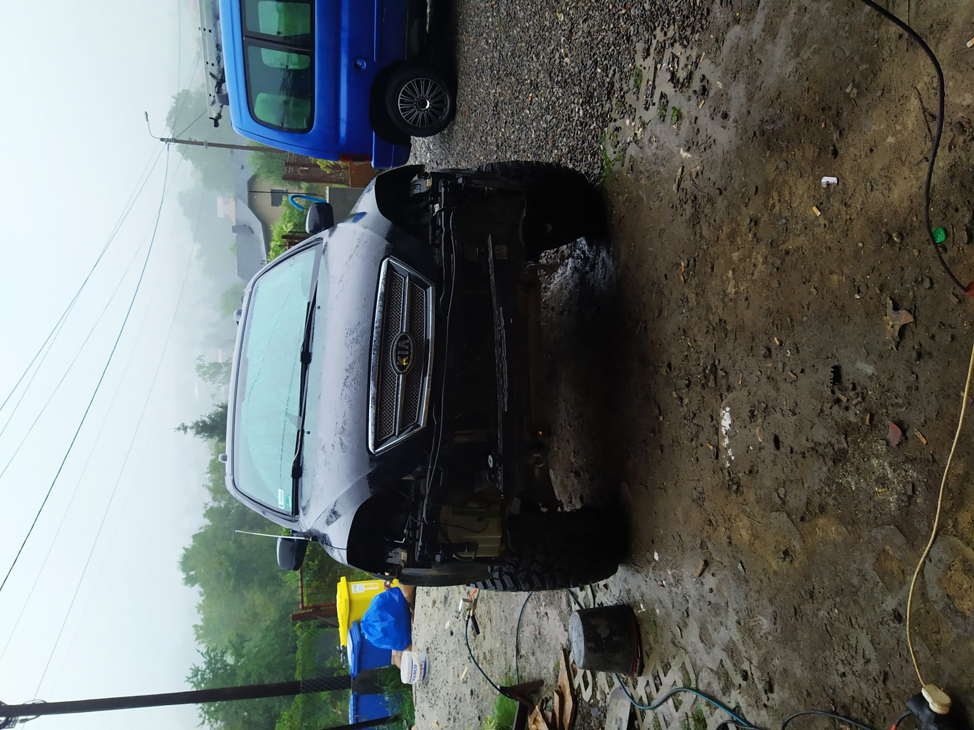

Oczywiście daliśmy wszystkie 3 podkładki, auto siedzi równo, śruby są dociągnięte, teraz jazdy testowe. Zobaczymy jak siądzie wszystko i czy siądzie ale na razie do krawędzi błotnika jest równiutkich 100cm. :ok:
