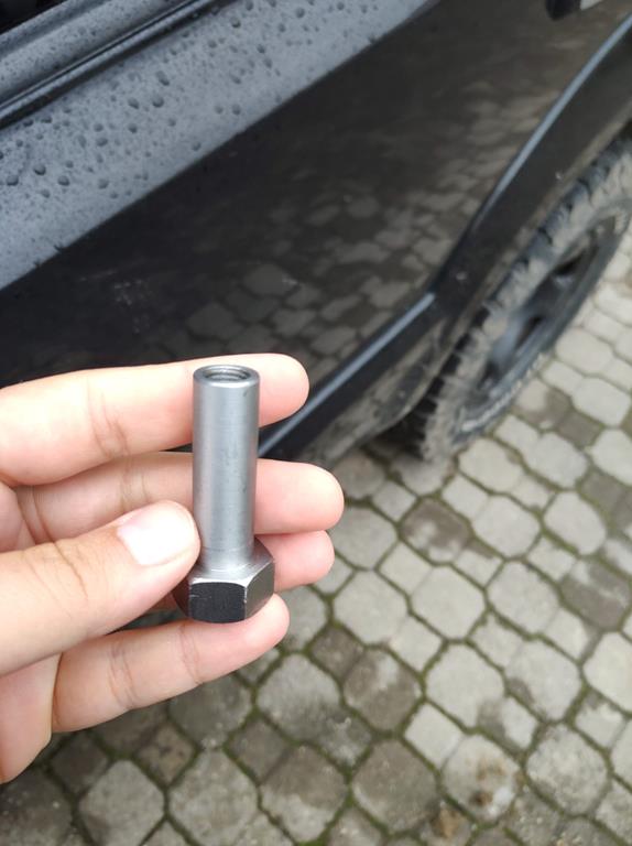

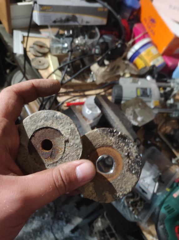

1. Śrubonakrętki, długość gwintu 45mm (może być inna w zakresie od 30 do nawet 100mm) skok gwintu 1,25. Ogólnie niedostępne nigdzie*
IMG_20190529_092851 (Copy).jpg (51.9 KiB) Przejrzano 17405 razy

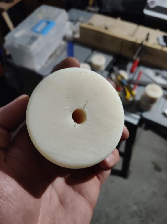

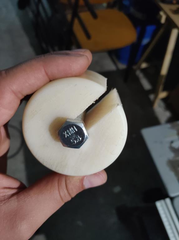

2. Podkładki pod budę, ja robiłem je sam z wałka 65mm, moim zdaniem jest za duży i mimo frezowania krawędzi nie siedzi dobrze w gnieździe. Będę to poprawiał na wałku 60mm.
Gdy mamy zrobiony taki zestaw możemy brać się za montowanie, i tutaj czytając dalej należy zwrócić uwagę na fakt że ja podnosiłem diesla ze skrzynią automatyczną. W manualu na pewno będzie trudniej ze względu na drążek zmiany biegów. Tak czy siak robicie to na własną odpowiedzialność i macie świadomość ilości związanych z tym przeróbek! Czyli zero :roftl: Sorento jest stworzone do body liftu, przynajmniej diesel w automacie :bye:

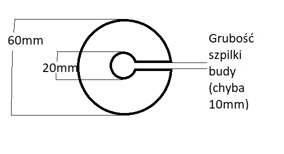

Zacznę od informacji jak wykonać podkładki, żeby się zanadto nie rozpisywać wykonałem rysunek techniczny (w paincie :roftl: )
Tu jeszcze nie nawiercony otwór 20mm

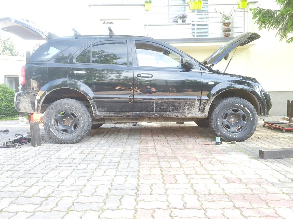

Gdy mamy już podkładki ruszamy z przygotowaniem auta. Najtrudniejsze w całym zabiegu jak się okazało jest podniesienie budy nad ramę. Oczywiście robimy to bokami, czyli raz jedna strona np lewa raz druga.

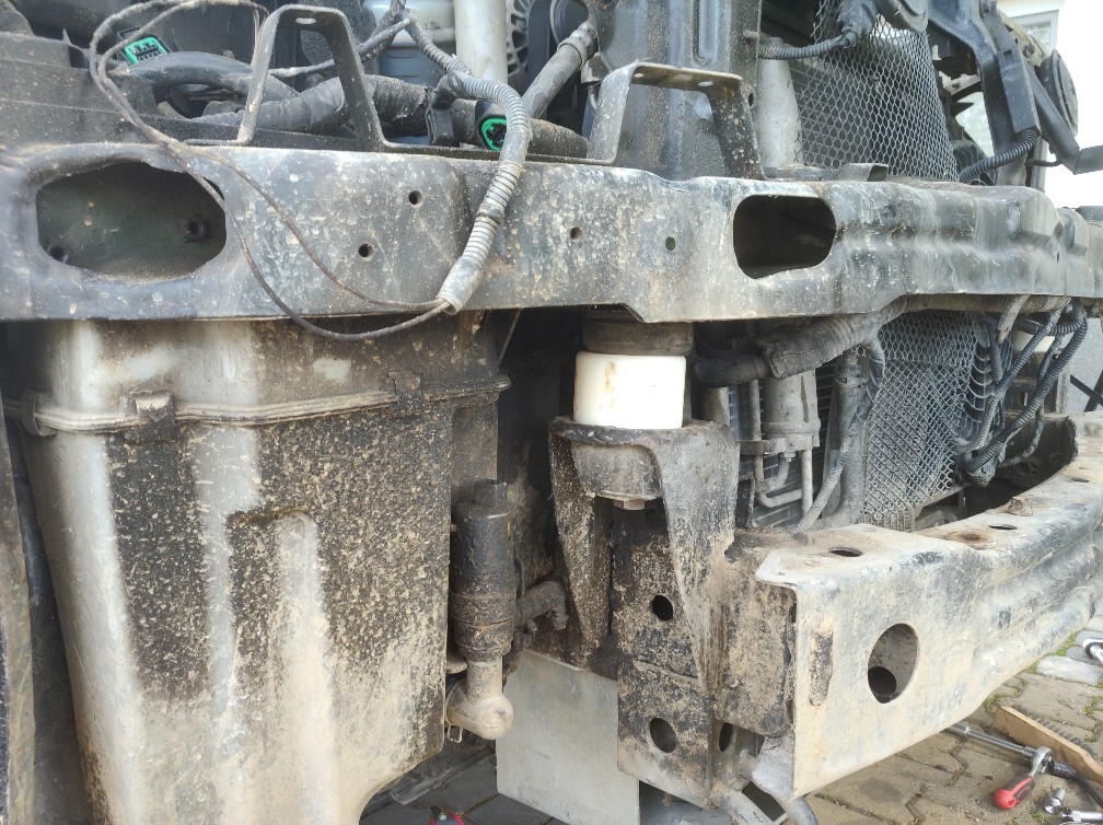

1. Zbiorniczek od wspomagania wyjmujemy z mocowania i zostawiamy luźno

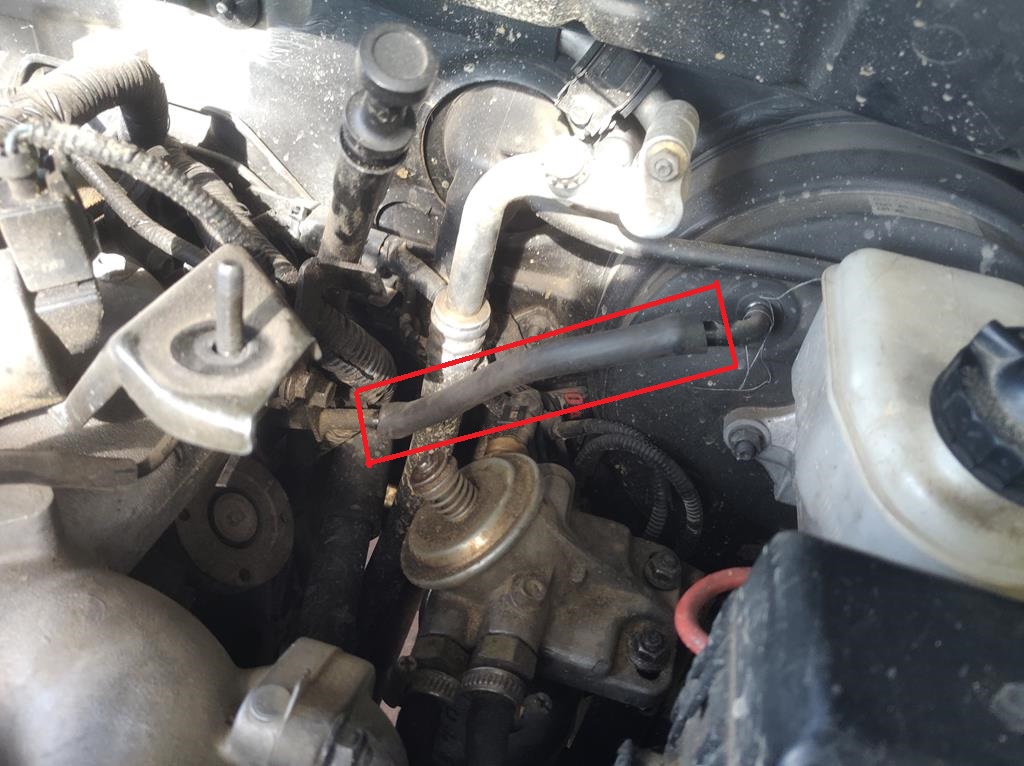

2. Odpinamy wężyk od serwa(?) przy 2 calach będzie wyglądał jak na zdjęciu, nie ma potrzeby go przedłużać ale na czas podnoszenia musi być odpięty

W tym momencie w zasadzie możemy zaczynać
1. Podnosimy bok (ja zaczynałem od strony pasażera) do momentu aż zobaczymy to:

Sprawdzamy czy nasza podkładka już się mieści nad gniazdem ale pod zgrubieniem (które ma 16mm)
2. Zakładamy wszystkie podkładki z jednej strony i opuszczamy bok

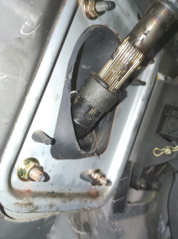

3. Przenosimy się na stronę kierowcy i robimy to samo, tu należy uważać przy podnoszeniu aby nie wyjąć kolumny kierowniczej z łączenia:

6. Żeby założyć dolne poduszki trzeba będzie rozwiercić podkładkę na średnicę wcześniej wspomnianych śrubonakrętek. U mnie 16mm

Czy u Ciebie tyle wystawały śruby poza nakrętki? Bo coś mi się wydaje że w Fl pisali że są krótsze.ObrazekObrazek
Re: Body Lift Sorento 2 cale
#5 Postautor: Mucha » poniedziałek, 15 lipca 2019, 19:00
Z 10 szt 4 wystają tak jak na pierwszym foto ok 3 cm i są to szpilki pod zderzakami. Szpilki pod progami, 6szt wystają jakieś 2cm.
U mnie było jak na Twoich zdjęciach.
