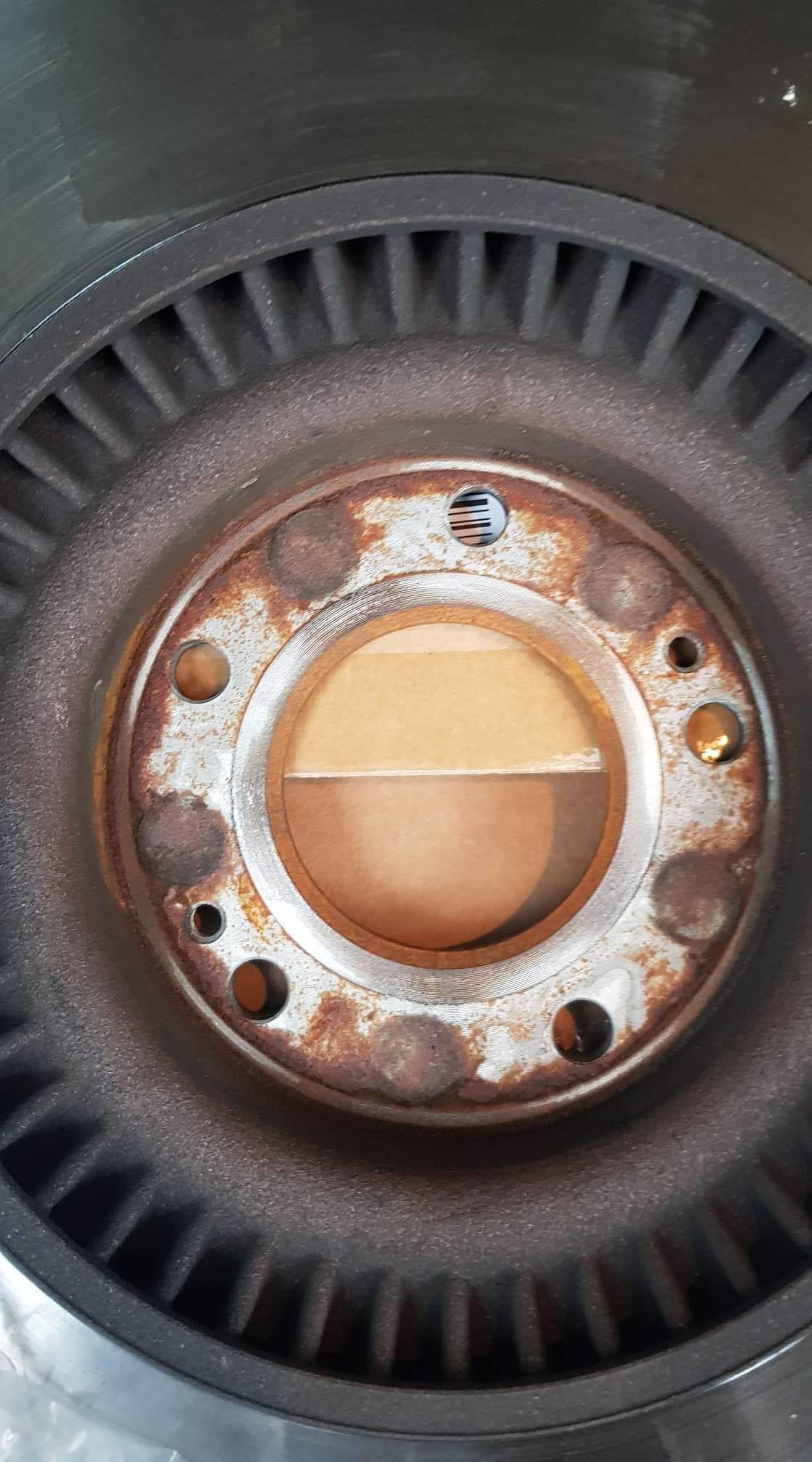

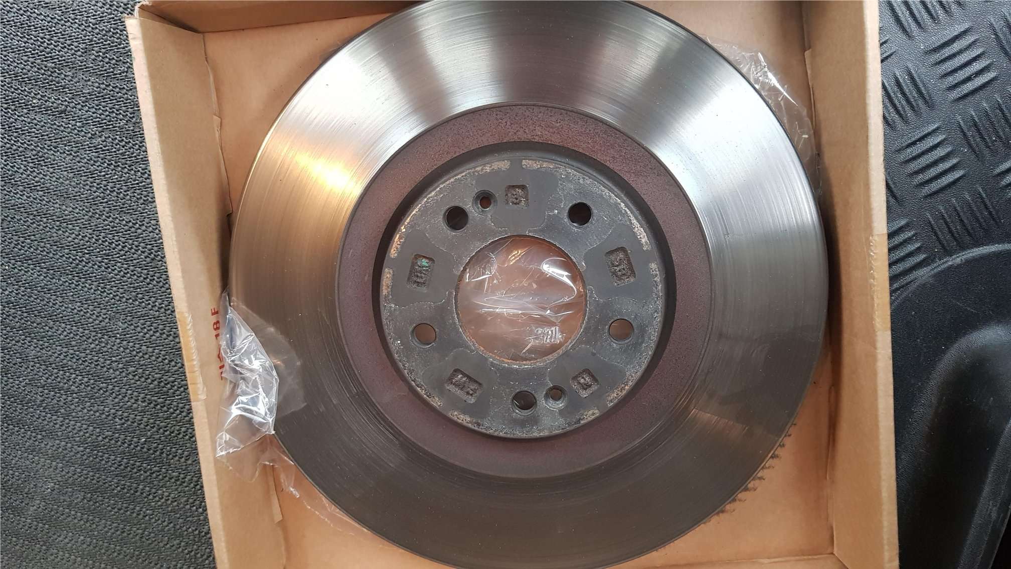

U mnie przy 15 tyś bicie tarcz przednich, udało się wymienić na gwarancji. Teraz 35 tyś, klocki tył zero, przód po 20 tyś też zdarte, dodatkowo, po założeniu nowych klocków bicie. Serwis stwierdził, że tarcze przód krzywe, zrobili test na nowych nie było problemu, stwierdzili że jeżdzę po kałużach, leję zimną wodą po tarczach, albo hamuję z 200 do 0 i palę tarcze, w sumie tarcza wygląda normalnie, zamienników do GT line nie ma. Trochę dziwne, żeby co 20 tyś zmieniać tarcze i klocki. Autem jeżdzę tak jak każdym poprzednim w miarę dynamicznie a nigdy nie miałem takiej sytuacji, dodatkowo wewnętrzna cześć tarczy która przylega do piasty jest skorodowana. Wg kilku znajomych mechaników, to montaż tarcz na sucho bez cieniutkiej warstwy smaru ceramicznego w celu zabezpieczenia powierzchni przed wodą i dlatego korozja powstała na tarczy powoduje bicie, prawdopodobnie na szkoleniach zakazują montażu smarując piastę.

Jak podasz VIN to zamienniki się znajdą . Od sposobu jazdy też dużo zależy, moim zdanie niestety widać tu niedbałość przy montażu. Panowie w serwisach, przyzwyczajeni do nowych aut zapominają o podstawach przy montażu tarcz i klocków. Powierzchnie przylegania po dokładnym oczyszczeniu nie powinny rdzewieć nawet bez stosowania smaru. Tylko nie bardzo rozumiem co maja wspólnego nowe klocki z biciem tarczy.

51712C5700 numer części tarcz z opakowania, nowy klocek mógł być jeszcze pełny, a stary już dopasowany do skrzywionej tarczy ?

Krzywa tarcz będzie biła niezależnie od grubości klocków . Zobacz na tej stronie, dokładnie tego nie sprawdzałem ale powinno się zgadzać ; https://spareto.com/oe/517122b700 Może spróbuj je przetoczyć na samochodzie, tylko wcześniej trzeba oczyścić tarcze i piasty ,

Tarcze mam już nowe, wymienione przez serwis na mój koszt, te na foto to właśnie te zdjęte które biły i które niby są przegrzane, bo wytrzymały tylko 20 tyś i klocki przednie też tyle samo. Nie jeździłem jakoś mega agresywnie
