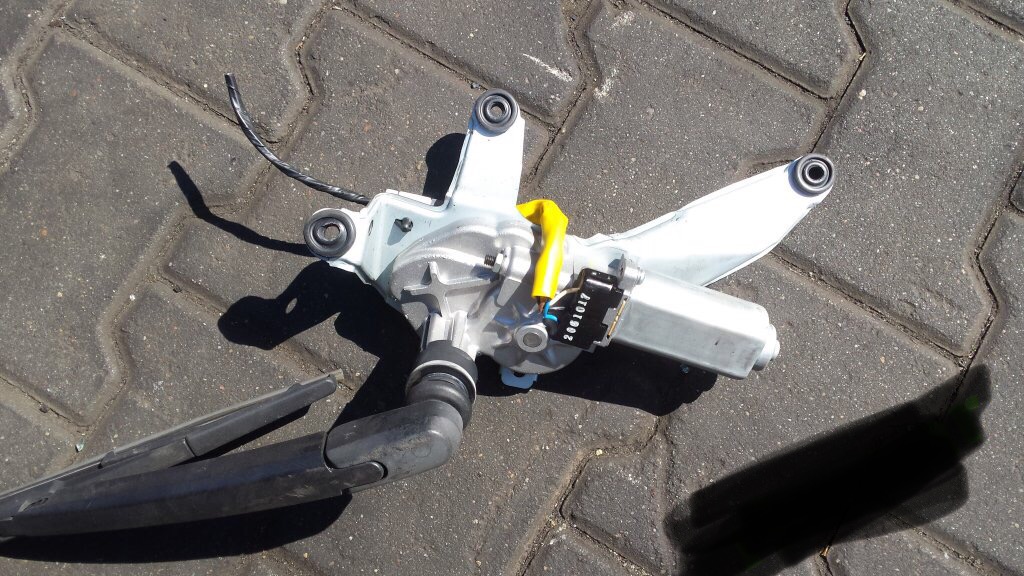

Pewnie wie ode mnie bo na fb napisałem w jednym z postów . Silniczek pasuje od Kia Carens od 2006 roku trzeba tylko przełożyć mocowanie - blachę od Sorento, do tego przelutować wiązkę z Sorento bo w Carens jest inna i poradzić sobie z trzpieniem bo jest mniejszy niż otwór w ramieniu Sorento, w grę wchodzi jakieś inne ramie albo jaka redukcja tego otworu. Wszystko sprawdziłem już ale nie ogarniałem jeszcze tego ramienia, ogólnie to wszystkie uszczelnienia które były w Sorento tez lepiej zanotować bo w Carens klapa jest pod innym kątem i trochę sprężynuje przy montażu. Ja zamontowałem na starych bo nie były złe. Silniczek kompletny z wszystkim oraz z ramieniem od Carens kosztował mnie 49 zł + kw na Allegro a stan jego idealny.

Niestety ten silniczek wg mnie nie będzie pasował. Jest innej budowy już ori . Korpus w Carens jest idealnie taki sam jak w Sorento . Poniżej ten który mam zamontowany u siebie po ww. modyfikacjach .

#14 Postautor: AmOnO » poniedziałek, 10 września 2018, 08:20
Ten co wstawiłem to jest dokładnie ten który mam zamontowany. Trzeba go tylko odpowiednio dostosować. Ja go rozebrałam i sprawdziłem cały mechanizm - jest identyczny wiec wystarczy poszukać w dobrym stanie i wszystko na temat . Mi się udało kupić w stanie jak na foto i jest ok.
