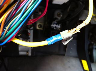

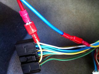

Wkoncu znalazlem czas no i pogoda dopisala zebym mogl zalozyc Usela przyslanego mi przez ermacka :love:
(znajde wiecej czasu to wiecej cos opisze :tup: )
Wiec zaczynam swoj reportaz jak co i jak montowalem:

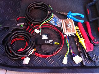

Zaczolem od przygotowania potrzebnych rzeczy :hmm:
Gdy juz mialem wszystko to rozebralem dwie strony z plastikow :yes: i porozpinalem kostki zeby mi co nie wadzilo :rolley:
Zabralem sie do odszukania odpowiedniej kostki(w moim modelu tj.do 2006 jest to kostka czarna na samym dole)
Odnalazlem odpowiedni kabel :yes: przydatna byla instrukcja podeslana mi przez ermacka :tup: :rules:
Jest to kabel zolty kolo 2 zielonych :ok:
Ja robilem bez lutowania,zalozylem odpowiednie koncowki :ok: w ten sposob zeby mozna bylo rozmontowac Usela w szybki sposob(to taka moja idea :yes: )

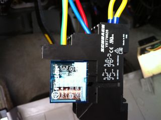

Ja zalozylem sobie jeszcze przekaznik(takie zabezpieczenie gdyby w Uselu cos sie popsulo-jest to tylko rzecz-bez urazy dla wykonawcy :happy2: :love: )
podlaczylem kabelki jak w instrukcji ,zalozylem przelaczniki ,diode ,poskladalem wszystko do kupy i dziala :tup: :idea:
Ponizej sa fotki co i jak :yes:
caly montaz zajol mi ok 2,5 godzinki(z przerwa na papieroska :rolley: i zrobieniem kilku fotek)
TO ZESTAW DO MONTARZU USELA
tak podlaczylem kabel z prawej strony(w kazdej chwili mozna go zlaczyc bez lutowania)
Taki przekaznik zastosowalem wraz z przelacznikiem

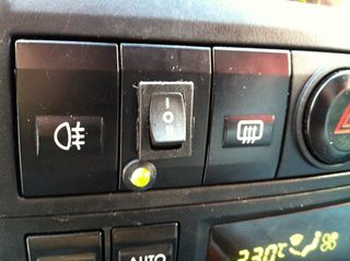

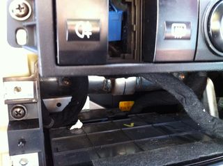

tu znalazlem miejsce na przelacznik i diode :)
zrobilem bez lutowania ..... nastepnie dobrze zaizolowalem :)

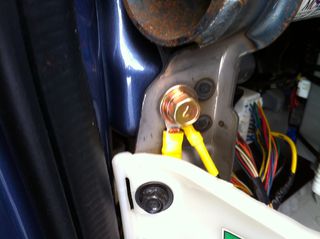

Podlaczenie masy

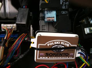

tak zamocowany Usel
Taki jest efekt koncowy,ja zalozylem sobie na konsoli srodkowej w miejscu gdzie cos powinno byc a ja nie mam

Madej1,
Nie wiem czy uwierzysz, ale mnie to bardzo cieszy.
Przyjmij moje gratulacje. :ok: :ok: :ok:
Podziękowania należą się też koledze ermaćkowi, który dał się namówić na wykonywanie
Useli, wyręczając tym samym mnie. :love:

Dziękuję Madej1,
za szczegółowe zdjęcia, które są bardzo przydatne,
dla nowicjusza/dla mnie/. Wkrótce będę montował swojego USELA.

Dla wszystkich którzy dostali ode mnie moduły.. Madej1 poruszył wątek EWENTUALNOŚCI USZKODZENIA MODUŁU.. i zainstalował przekaźnik awaryjny, aby rozwiać wątpliwości pozostałych wyjaśniam to następująco że moduły są tak "zaprojektowane" o ile można to tak nazwać, że montując je w miejscu tak jak Madej1. pod kierownicą i tak jak u mnie (zdjęcie niżej) to w razie uszkodzenia modułu w co wątpie :) bo są niezniszczalne :lol: to jesli jednak ktoś miałby jechać w niepokoju 1000000km od domu w lesie ze strachem że co będzie jak sie popsuje to łatwo może go ominąć... wystarczy jedynie:
1. zdjąć maskownice po lewej stronie
2.wsadzić łapkę tam gdzie pokazuje czerwona strzałka i dosięgnąć kostki modułu.. rozpiąć go... i złączyć kable ŻÓŁTY I ZIELONY W KOSTCE wiązki .... NIE MODUŁU :nono: ... (dlatego nie modułu.. bo z niego w dwóch egzemplarzach wychodziły 2 kable żółte :lol: ) krótko mówiąc.. odłączyć moduł... :roftl:
3.Zewrzeć kable jak na obrazku czerwoną klamerką.. można użyc kawałka drutu.. lub sobie zrobić zworkę z konektorów i kawałka kabelka.. oczywiście męskich :roftl:
4.Przy składaniu całości .. zawsze robiłem na wiązce konektory Żeńskie.. zeby było łatwo zwierać kable w kostce nawet kawałkiem drutu :) więc tak to wygląda... :idea:
5.Niektórzy dostali moduły z kostkami 6+2... więc zwieracie tam też żółty i zielony kabel.. zazwyczaj robiłem je w tej kostce 2-pinowej :)
6.Po złączeniu tych pinów ... auto wraca do fabrycznych ustawień...
7.Nie trzeba jednak sie tym martwić i kombinować .. gdyż moduł został tak zaprojetkowany przez alkraka.. że przy każdej "usterce" tzn spaleniu sie np bezpiecznika modułu, brak zasilania modułu, lub innych.. moduł pracuje w pozycji AUTO - fabryka.. więc jeśli moduł padnie.. to i tak macie FABRYCZNY TRYB PRACY NAPĘDÓW :)
Amen.
Miłego użytkowania :)
