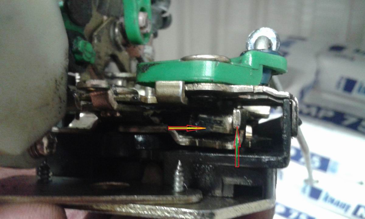

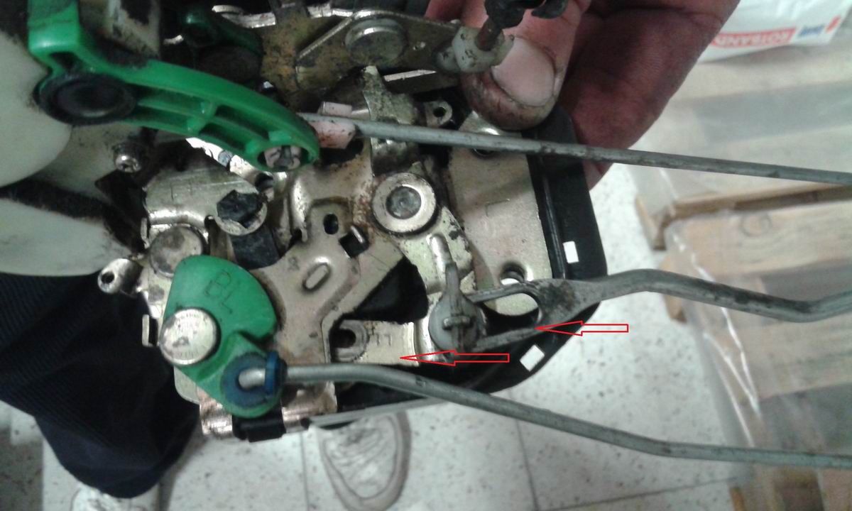

Nie, nie tak szybko. Najpierw opuścił szybę. Następnie w szczelinie gdzie porusza się szyba podważył delikatnie tapicerkę śrubokrętami( ich uchwytem). W ten sposób mieliśmy jako taki dostęp do zamka i całego mechanizmu. A przynajmniej go widzieliśmy w miarę doświetlenia. To samo wykonaliśmy na drzwiach od pasażera żeby móc porównać co działa a co nie. I metodą prób i błędów sprawdzaliśmy każde cięgno po kolei. Okazało się w końcu, że cięgno od klamki zewnętrznej było za to odpowiedzialne pośrednio. Gdy ciągniemy za klamkę zewnętrzną cięgno w mechanizmie zamka powinno uderzyć o taką zapadkę , na której jest sprężynka, która powoduje popchnięcie tej zapadki i otwarcie zamka. Jeżeli tej sprężynki nie ma to można ciągnąć za wszystkie klamki i nic z tego nie będzie.

Tam gdzie czerwone strzałki to cięgno od klamki, które trzeba popchnąć( rys.2). To cięgno powoduje ,że zapadka (strzałka z wypełnieniem zielonym) popycha zamek w celu jego otwarcia( strzałka z wypełnieniem żółtym)-rys.1. Wtedy następuje zwolnienie zamka i drzwi można otworzyć. Na tej zapadce( strzałka z wypełnieniem zielonym) jest założona mała sprężynka, której nie widać. Jeżeli tej sprężynki nie ma bo np. spadła to nic nie zrobimy.
