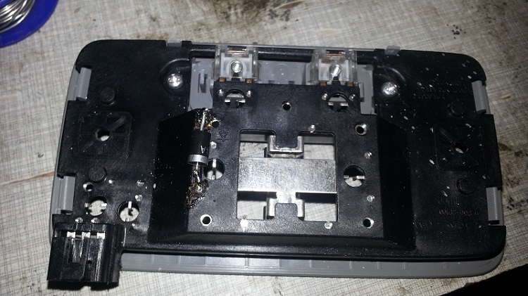

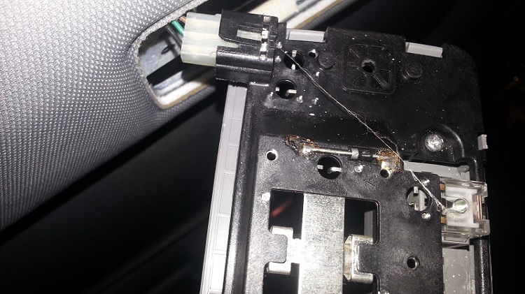

Giza
Re: Nie świeci centralna lampka wnętrza w pozycji DOOR
Problem rozwiązany. Rzeczoną diodę znalazłem w... lampce. Widać, że była już zmieniana. Po sprawdzeniu okazało się że spalona. Postanowiłem rozwiązać problem definitywnie
. Znalazłem diodę o obciążalności 16A i wlutowałem. Po wymianie wszystko działa mam nadzieję, że już tak zostanie.poniżej 2 fotki dokumentujące.
Nadal, nie kumam po co ta dioda tam jest......
. Znalazłem diodę o obciążalności 16A i wlutowałem. Po wymianie wszystko działa mam nadzieję, że już tak zostanie.poniżej 2 fotki dokumentujące.Nadal, nie kumam po co ta dioda tam jest......
