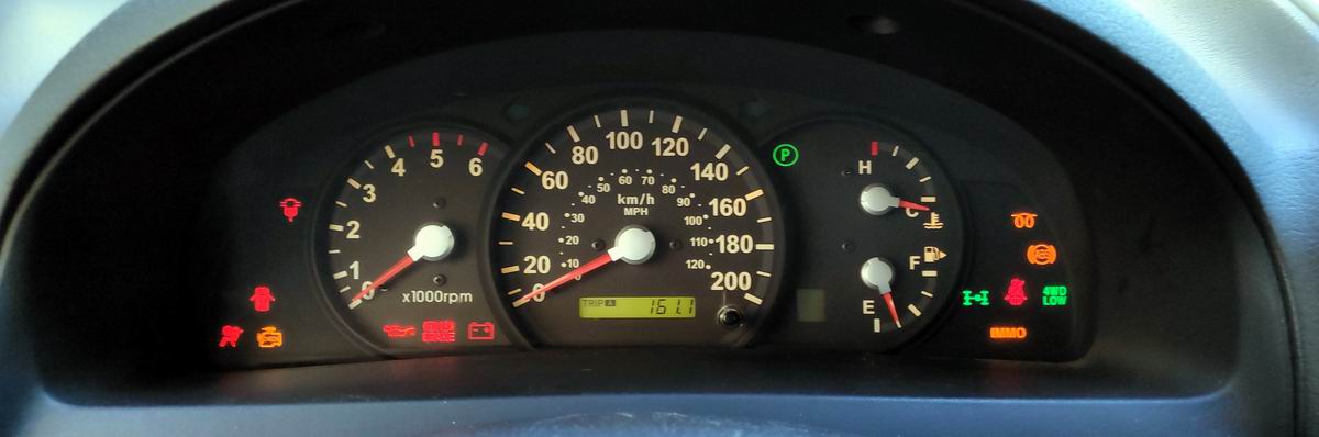

Kontrolka immo zapala się po włączeniu kluczyka?
Re: Immobiliser fiksuje - prośba o poradę
#19 Postautor: Andrzej » piątek, 5 czerwca 2020, 22:04
Ta pomarańczowa po prawej na dole

Tak dokładnie ta próbowałem wszystkiego drugi kluczyk nic, odłączenie klem nic, po podłączeniu do kompa brak komunikacji z immo, miał ktoś podobny problem?

Ale czy ta kontrolka świeci się tuż przed przekręceniem kluczyka , bo jeśli gaśnie wcześniej to auta nie uruchomi się.
