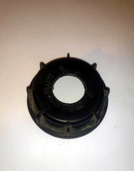

Przewody do żarnika doprowadzone są przez osłonkę, to znaczy zrobiona dziura i przez nią pod uszczelką kabelki idą do środka.
Jak zobaczyłem tą dziurę to zdębiałem.
Na pytanie kto to zakładał usłyszałem , że serwis KIA w Katowicach.
Ponieważ ewidentnie woda dostawała się właśnie przez ten otwór postanowiłem ten zaślepić i wywiercić nowy w drugiej zaślepce.
Zaślepiłem krążkiem wyciętym na wymiar z pudełka od płyt DVD
Wziąłem wiertarkę i przyrządem za 9 zł kupionym w markecie wywierciłem otwór.
Dobrze , wiem , że nie kupuje się narzędzi w markecie :idn: , ale lepiej już mieć taki niż dziargać nożem jak ci w serwisie.
widać różnicę ? :kwink:
Wysuszyliśmy dokładnie lampę z każdej strony ...
Po złożeniu lampa była jak nowa.
Całość naprawy kosztowała dwie jednostki waluty Admińskiej :kwink:

Zapomniałeś dodać,że otwór na pierwszym zdjęciu został wykonany przez profesjonalistów w ASO,a ostatni przez amatora
