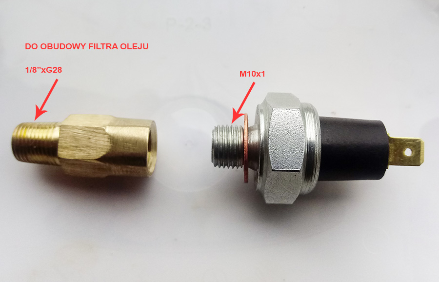

Dobrałem więc czujnik o ciśnieniu zadziałania 0,6 bara. Musiałem dorobić do niego przejściówkę, bo czujnik ma gwint M10x1 (jak większość czujników ciśnienia oleju), natomiast oryginalny czujnik ma gwint calowy 1/8"xG28.
