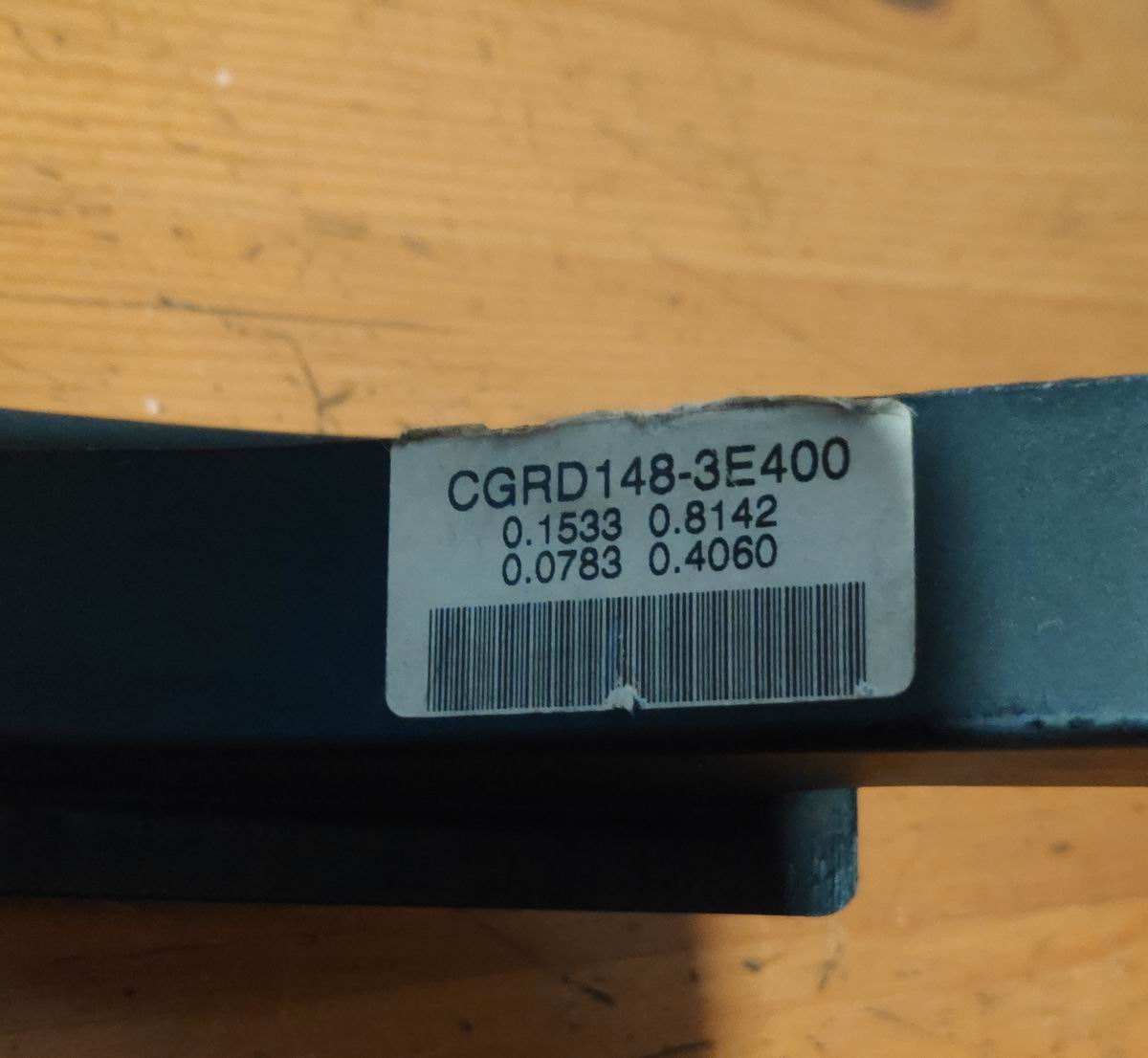

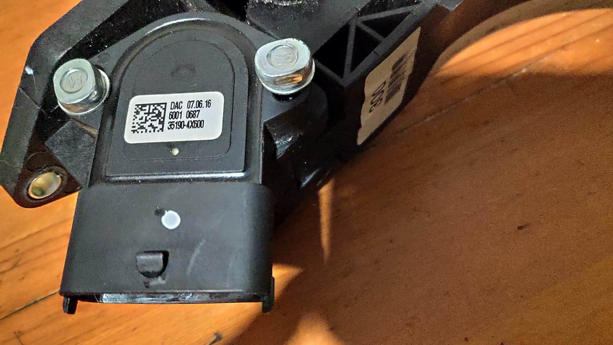

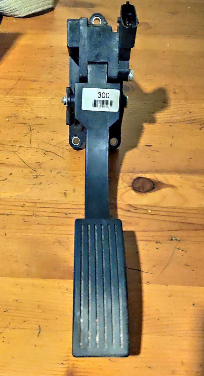

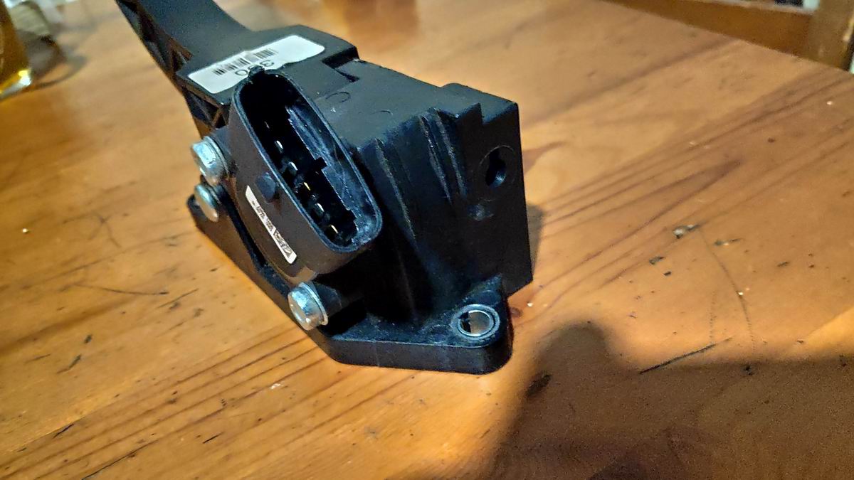

#12 Postautor: Andrzej » czwartek, 12 września 2019, 23:13
Pedał gazu zamocowany jest na trzy śruby .
Jedna od góry i dwie na dole .
Przy górnej śrubie , po prawej stronie jest kostka, którą trzeba rozłączyć .
Rotation of 2019-09-12 23.08.35.jpg (109.86 KiB) Przejrzano 1584 razy
Tu jest numer potencjometru oraz data produkcji:
2019-09-12 23.05.24.jpg (126.81 KiB) Przejrzano 1584 razy
Numer pedału gazu znajduje się z lewej strony stopki , którą się naciska podczas dodawania gazu.
I to jest główny numer części.
2019-09-12 23.04.52.jpg (117.11 KiB) Przejrzano 1584 razy
2019-09-12 23.04.28.jpg (120.16 KiB) Przejrzano 1584 razy
2019-09-12 23.04.18.jpg (96.69 KiB) Przejrzano 1584 razy
W jednym miejscu jest jeszcze naklejona taka karteczka , ale nie wiem do czego ona służy.
