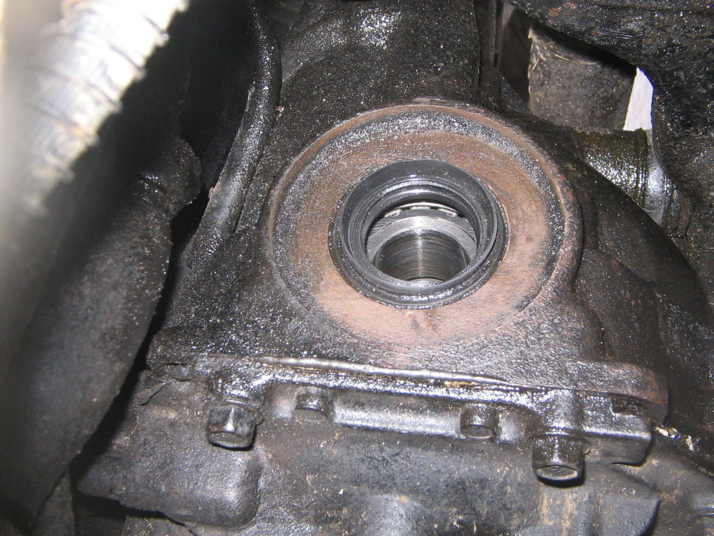

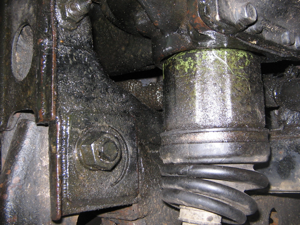

Niedawno wymieniałem wszystkie płyny w aucie i po tym zabiegu po dłuższej jeździe pod domem zastałem to:
Jeśli macie podobny problem należy zdiagnozować skąd jest wyciek i przystąpić do naprawy. W moim przypadku problemem był uszczelniacz półosi w przednim moście.

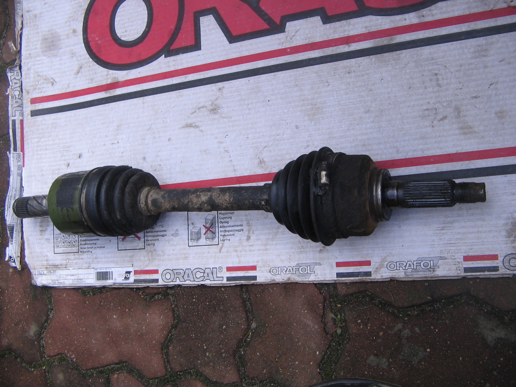

7. Zdecydowanym ruchem (szarpnięciem) wyjmujemy półoś z mostu, na końcu jest pierścień zabezpieczający

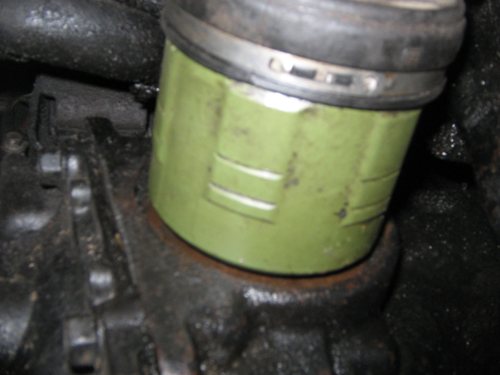

9. Wkładamy nowy uszczelniacz i przy pomocy starego (włożony jeden w drugi) wbijamy nowy delikatnie młoteczkiem do środka, oczywiście równo. Ważne żeby nie wbić go za głęboko tak jak tu:
Wbity za głęboko, jak w moim przypadku, uszczelniacz trafia na jakieś drugie wcięcie. Jest ono większe i zaczyna luźno latać, ja musiałem poprawiać i tak wygląda prawidłowo:

Tak wygląda uszkodzony uszczelniacz:

MUcha88_OKC , wbiłeś go dużo za głęboko , wewnętrzna warga może nie wchodzić na powierzchnię uszczelnienia .

Jakoś tak pukałem, pukałem i przepukałem :hmm: liczyłem że się oprze na czymś ale wszedł za głęboko. Nie chciałem już ruszać żeby go nie zniszczyć. Narazie obserwuje. Jak będzie źle kupię następny i wymienię jeszcze raz. Teraz to robota na 30 minut :)
Edit:
Marku miałeś rację! Nie mogłem spać w nocy zastanawiałem się nad tym i rano po kawie ruszyłem poprawić. Uszczelniacz w miejscu gdzie już był, latał luźno. wyjąłem i włożyłem prawidłowo, poprawiłem opis. Dobrze że tego tak nie zostawiłem jednak :ok:

Identycznie, czyli jak? Na jednym zdjęciu jest za głęboko wbity. Dobrze jest na tym gdzie wystaje na zewnątrz.
Re: Wymiana uszczelniacza półosi lewej w przednim moście
#7 Postautor: angelus210 » wtorek, 26 października 2021, 05:18
Ja zakładałem tak jak na drugim zdjęciu i jest sucho.
