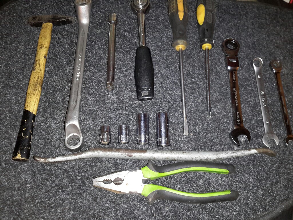

Z uwagi na uszkodzony regulator napięcia zmuszony byłem wymontować alternator
Narzędzia jakie użyłem:
- klucz oczkowy gięty (17)
- klucze oczkowe (10),(12),(14)
- klucze nasadowe (10),(12),(13),(14) z uchwtem i przedłużką
- wkrętak(śrubokręt) płaski i krzyżak
- kombinerki
- mały młotek
- łyżka do opon

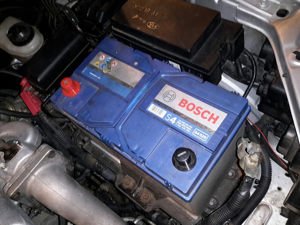

Po otwarciu maski pierwsza czynność to odłączenie klem z akumulatora.

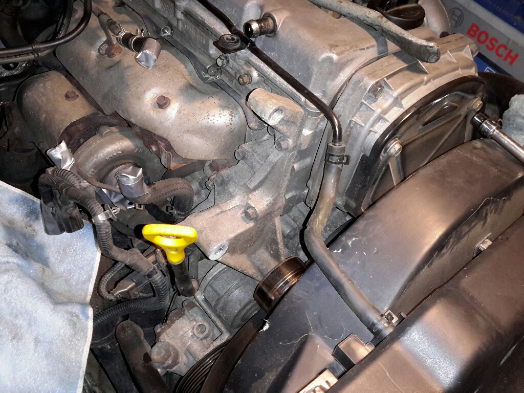

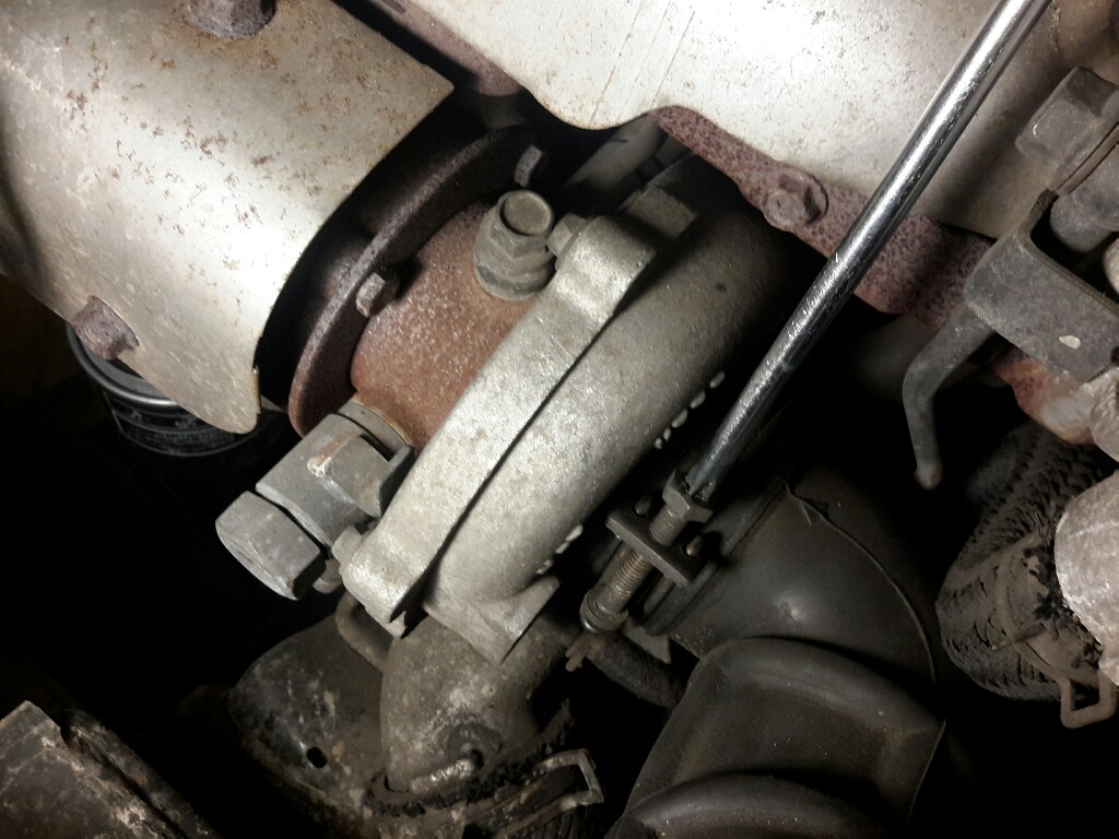

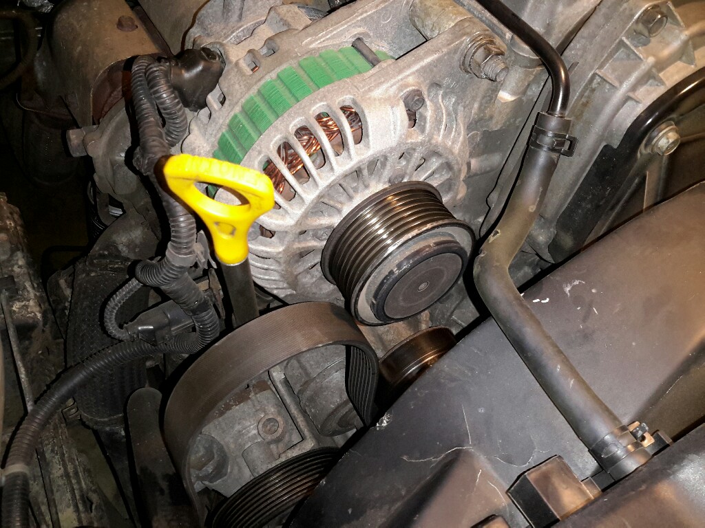

Luzujemy pasek wieloklinowy.Nakładamy na koło napinacza klucz gięty oczkowy(17) i obracamy do oporu zgodnie z ruchem wskazowek.Pasek się luzuje i zrzucamy go z koła alternatora.

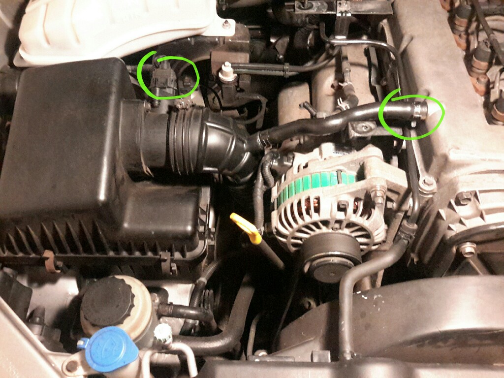

Demontujemy obudowę filtra powietrza. W tym celu odłączyć przewód gumowy od pokrywy zaworów i przewód prowadzący do turbosprężarki.
Odpinamy wtyczkę od przepływomierza.

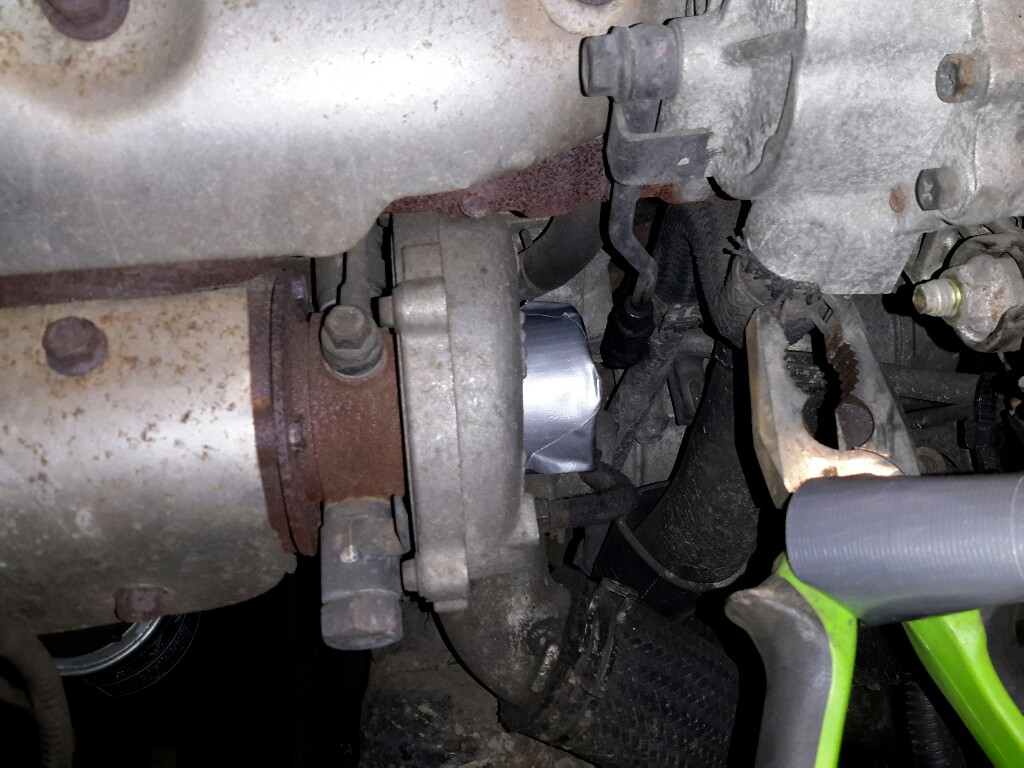

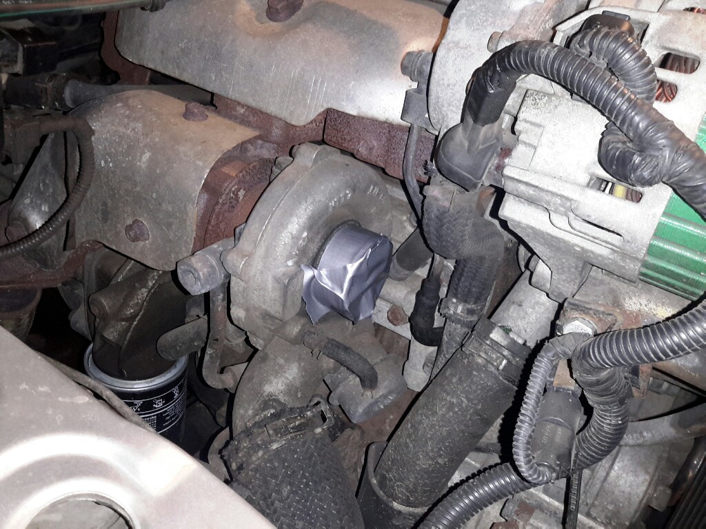

Odciągamy spinki obudowy filtra i ściągamy górną jego część. Zabezpieczamy wlot do turbo tak by nic tam nie wpadło.
Pozostałą dolną część obudowy można zostawić ale chciałem mieć lepszy dostęp i ją również wyjąłem. To tylko trzy nakrętki.

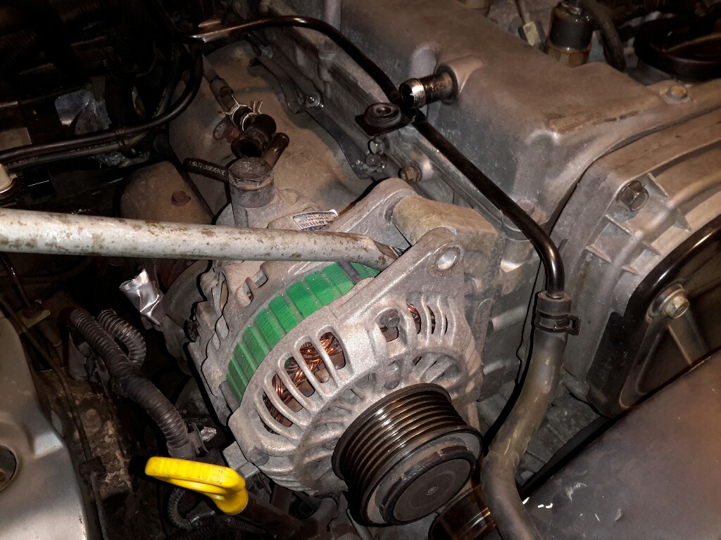

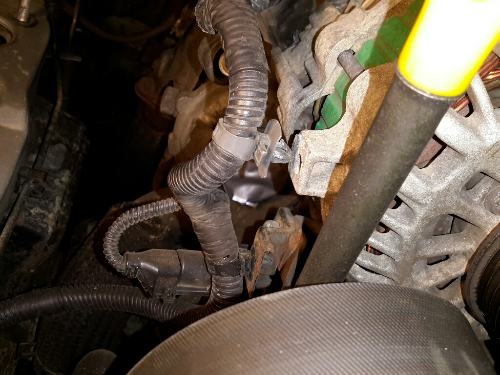

Kluczem (12) odkręcamy nakrętke przewodu prądowego z alternatora.
Odpinamy złącze elektryczne od alternatora,najlepiej za pomocą płaskiego śrubokręta.
Odpinamy spinkę z obudowy alternatora,mocującą przewód elektryczny tego złącza.

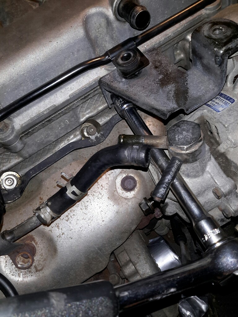

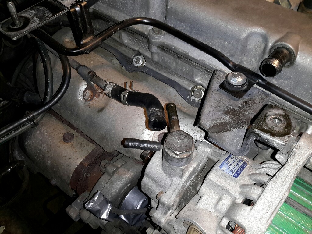

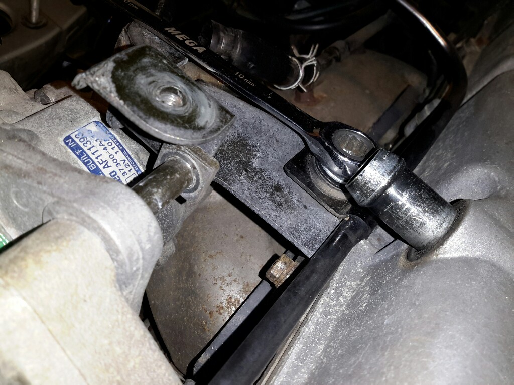

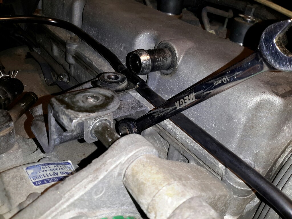

Odkręcamy kluczem (12) mocowanie przewodu podciśnienia od kolektora wydechowego.
Odbezpieczamy spinki i wyjmujemy przewody podciśnienia z pompy vakum.

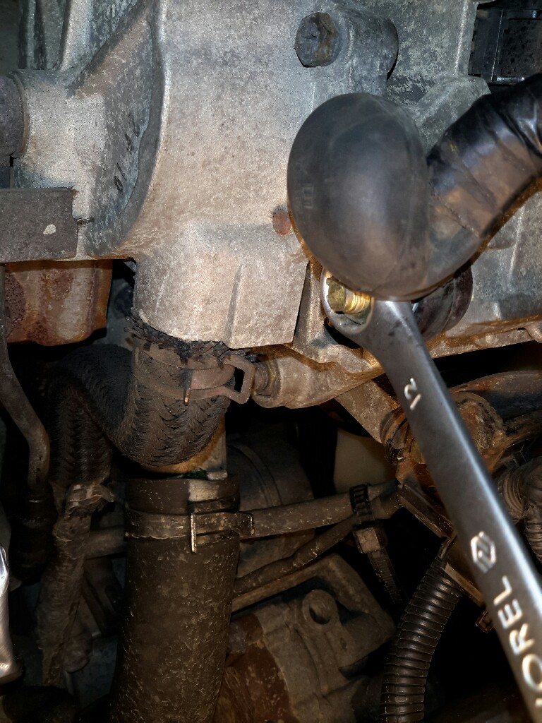

Odkręcamy mocowanie przewodu zbiorniczka wyrównawczego. Przymocowane jest to do głowicy na trzy śruby,odkręcamy kluczem(10)

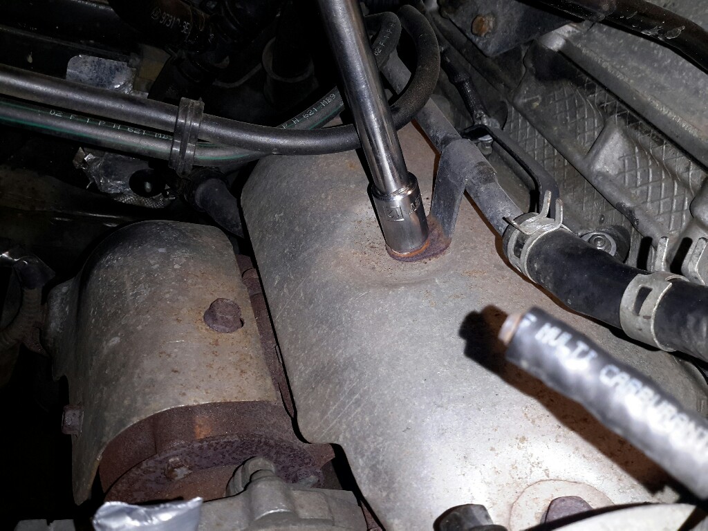

Kluczem (12) odkręcamy przewód olejowy od pompy vacum i zabezpieczamy go.

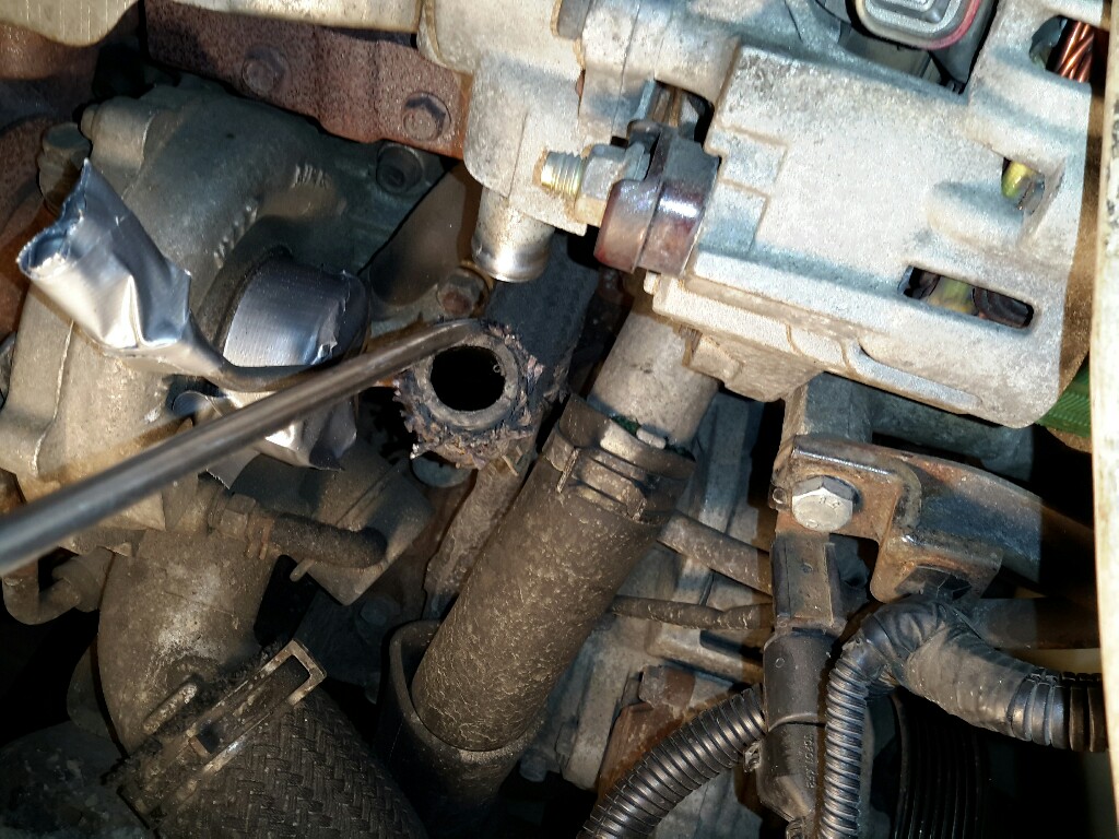

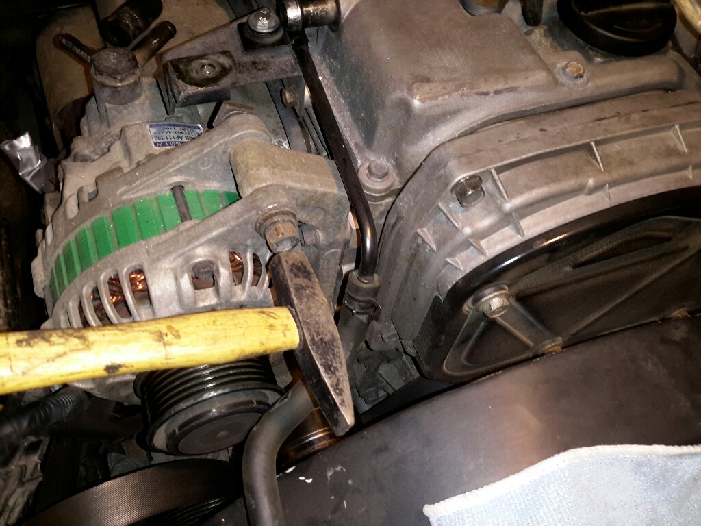

Kluczem (14) odkręcamy alternator od jego mocowania i wyjmujemy śruby. Górna śruba siedzi dość ciasno.Można ją lekko uderzyć młotkiem poprzez nakręconą nakrętkę aby ruszyła do tyłu.
Dolna też trochę opornie wychodzi. Trzeba ją cały czas wykręcać i podciągać do siebie. Praktycznie do całej swojej długości.
Alternator mamy uwolniony.
Wkładamy łyżke pomiędzy mocowanie,a alternator aby go trochę obruszyć.
Chwytamy alternator i wyciągamy go z komory silnika.

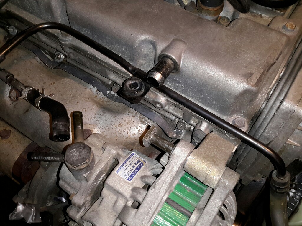

Re: Demontaż alternatora.Sorento 2.5 CRDI "przedlift"
Bardzo ładny opis .
Zauważyłem lekko przetartą rurkę przez koło alternatora , od płynu chłodzącego z chłodnicy do zbiorniczka ,
Zauważyłem lekko przetartą rurkę przez koło alternatora , od płynu chłodzącego z chłodnicy do zbiorniczka ,-
Tak,zgadza się co do tej rurki. To już druga. Kupiłem rok temu "nówkę sztukę" i znowu ją przetarło. Muszę kupić górną część osłony chłodnicy bo na tej nie mam mocowania na tą rurkę. Ktoś tam kiedyś "rzeźbił" i pożałował na osłonie kitując starą połamaną.

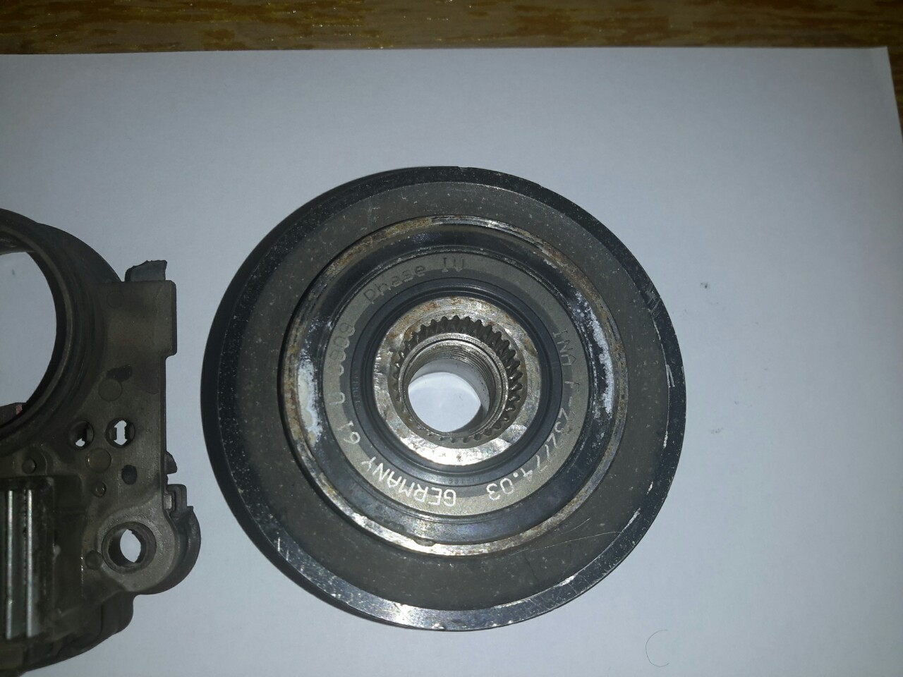

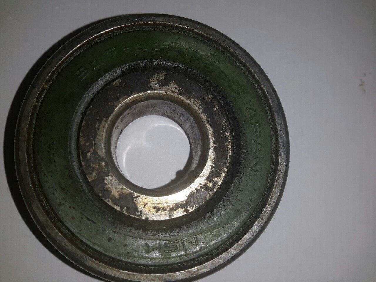

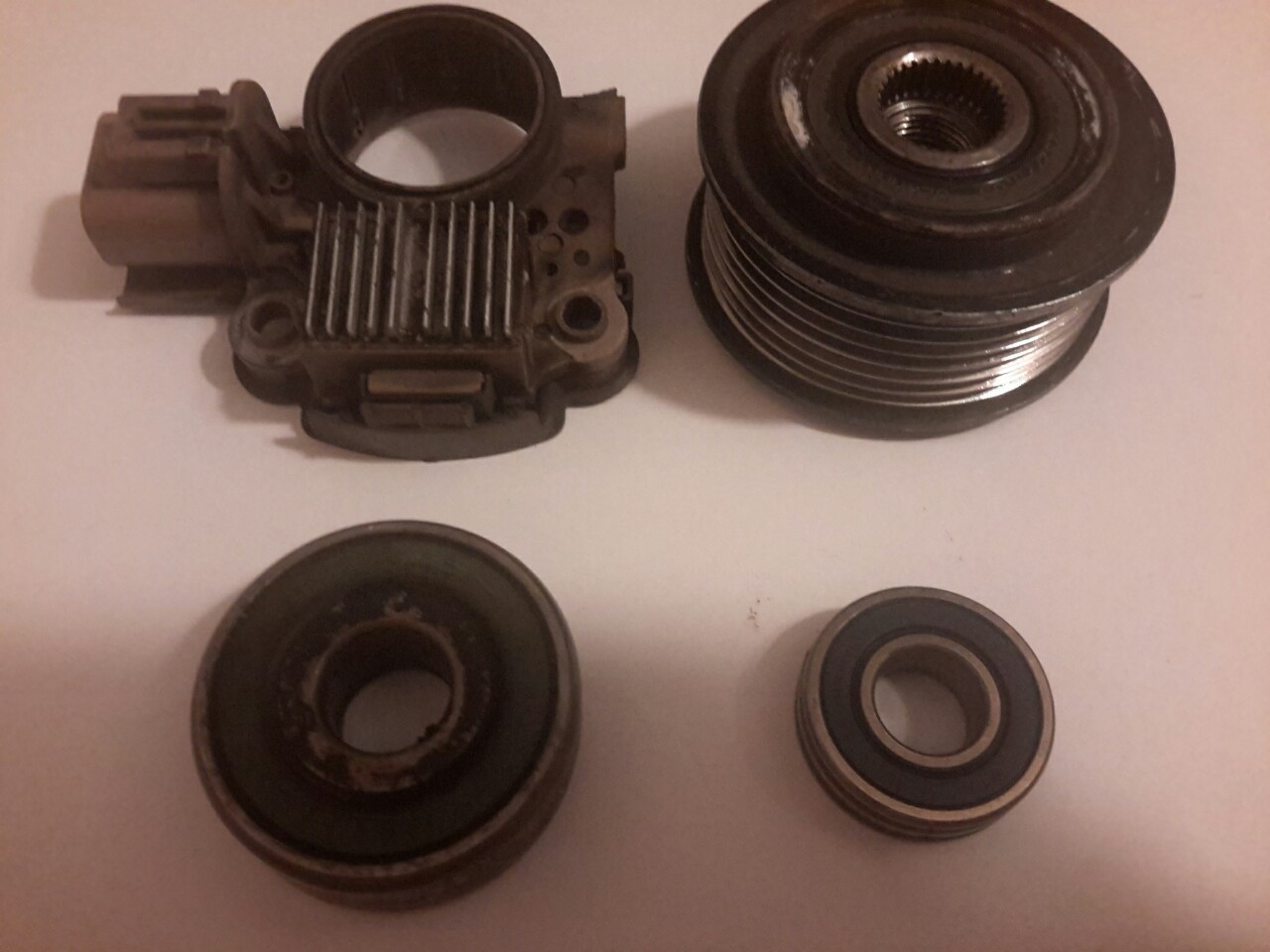

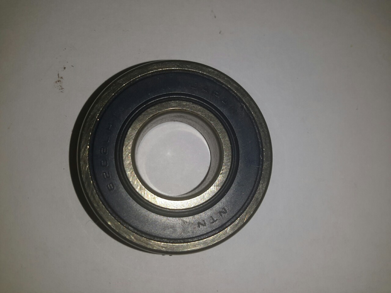

To elementy które wymieniałem w alternatorze:
- łożysko (od strony koła pasowego) B17-116DG – NSK
- łożysko (od strony pompy vakum) 6202 NTN
- regulator napięcia 37370-42300
- koło pasowe alternatora F-232774.03 INA
To są numery gratów,które wyjąłem ze starego alternatora.
Jeżeli ktoś ma ochotę samodzielnie pobawić się w wymianę wyżej wymienionych części to trzeba się przygotować na parę niedogodności.
Łożyska siedzą bardzo mocno i jest trochę zabawy aby je zdjąć.
Odkręcenie koła pasowego alternatora wymaga specjalnego klucza (33zęby).Można kupić bez problemu za parę groszy.
Koło jest bardzo mocno dokręcone i dopiero klucz udarowy dał radę. Gwint jest prawy więc odkręcamy w lewo
Potrzebna jest też lutownica. Regulator napięcia jest przylutowany w jednym punkcie.

Po odkręceniu śrub ściągających obudowę alternatora zejdzie przód z rolką.
Pompa vacum jest przykręcona śrubami do tylnej części obudowy.
