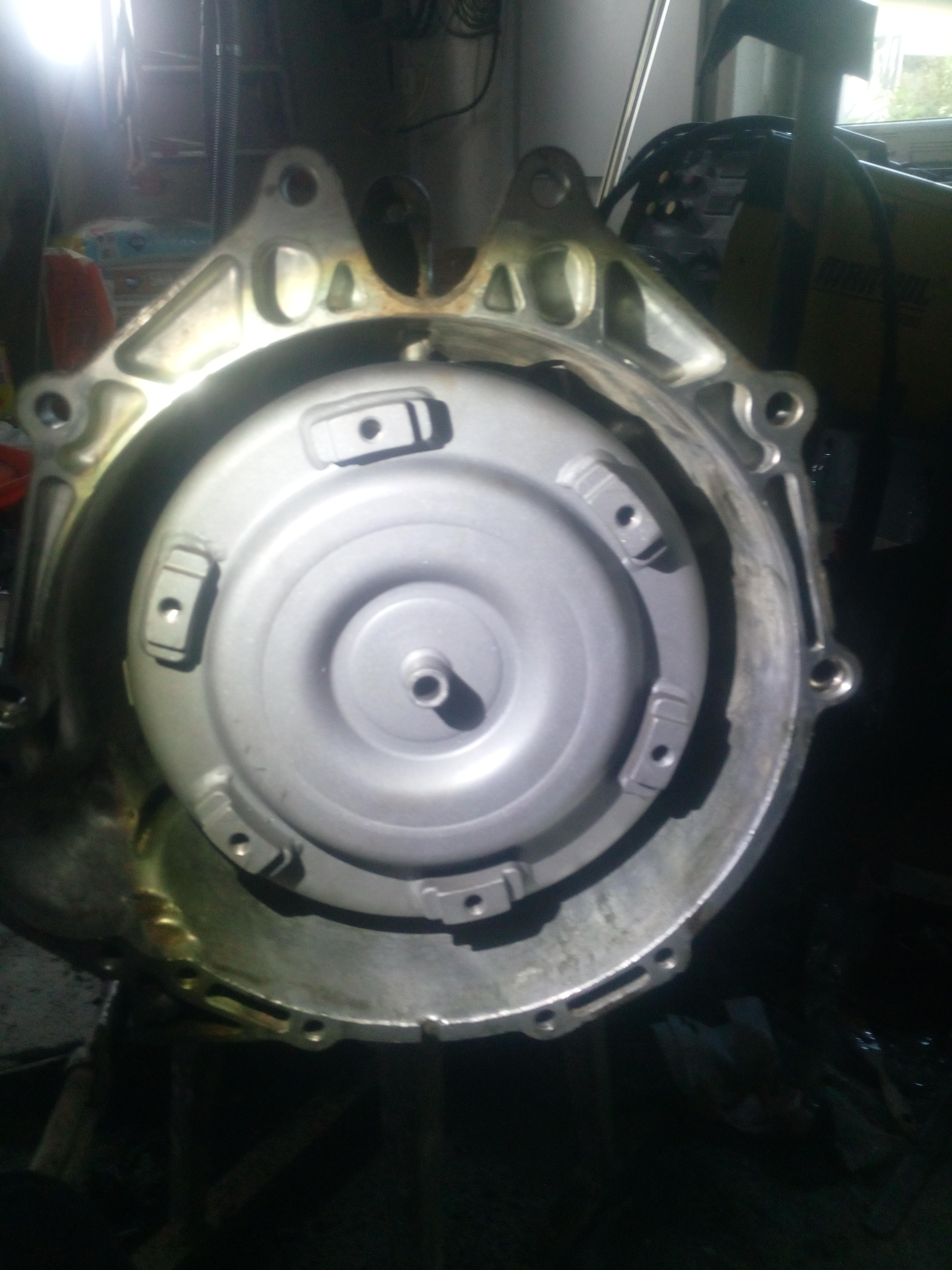

Dzięki, większość już sobie podobierałem. Największy problem był z tymi od skrzyni i skrzynki rozdzielczej. U mnie jest jakiś grubszy wałek, 45 mm a w fox mieli tylko na 42 mm. Mają sprowadzić odpowiedni. Uszczelniacze do skrzyni to samo, w sklepach i serwisach asb mieli uszczelniacze na 42 i 47 mm, jak mówiłem że potrzebuję na 45 to po głowie się drapali że takich nigdy nie było w tych skrzyniach... Ale już zamówiłem odpowiednie na e-simering. Nie wiem czy wszystkie 3.5 tak mają czy tylko te na USA jaką posiadam.

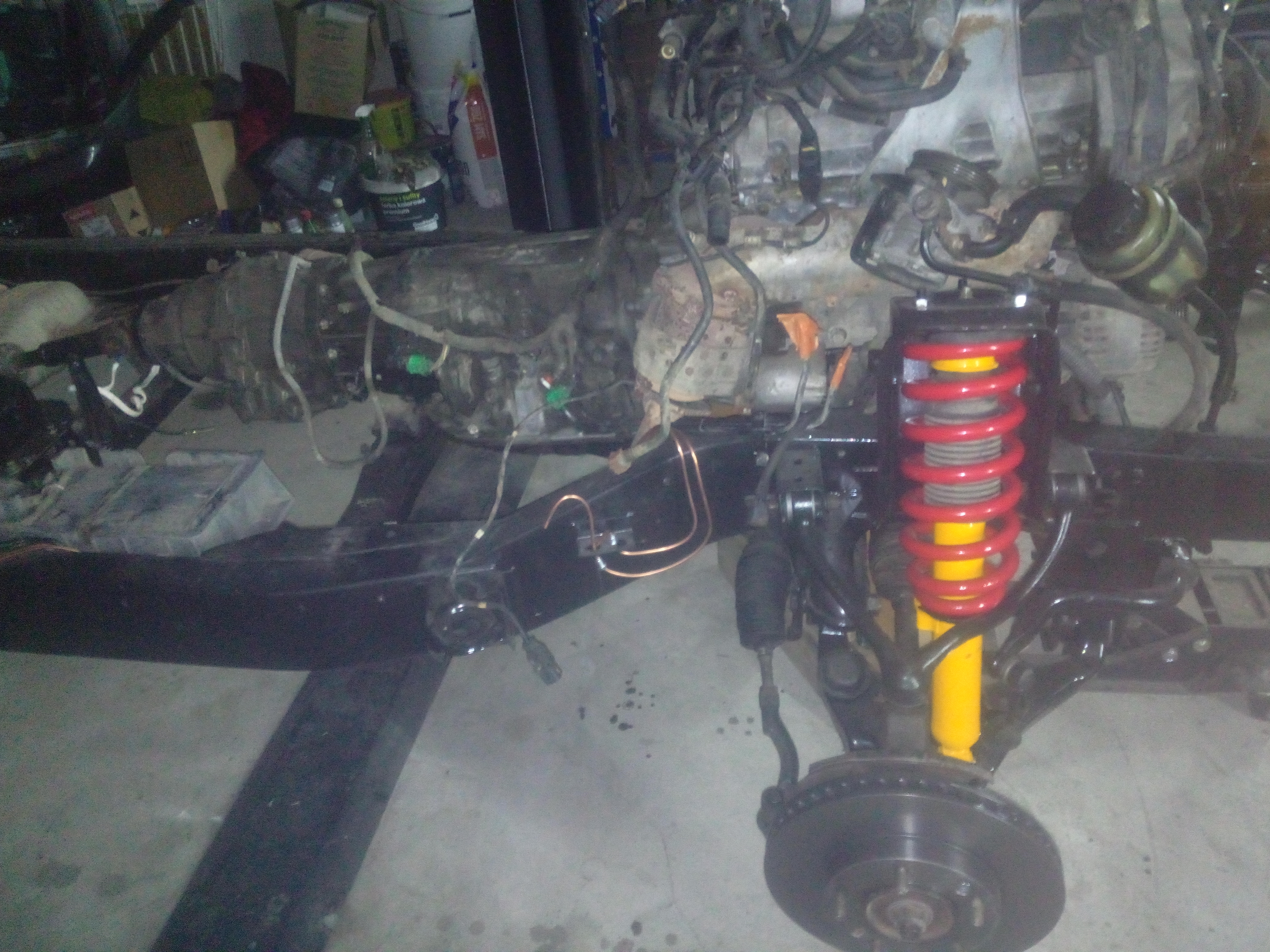

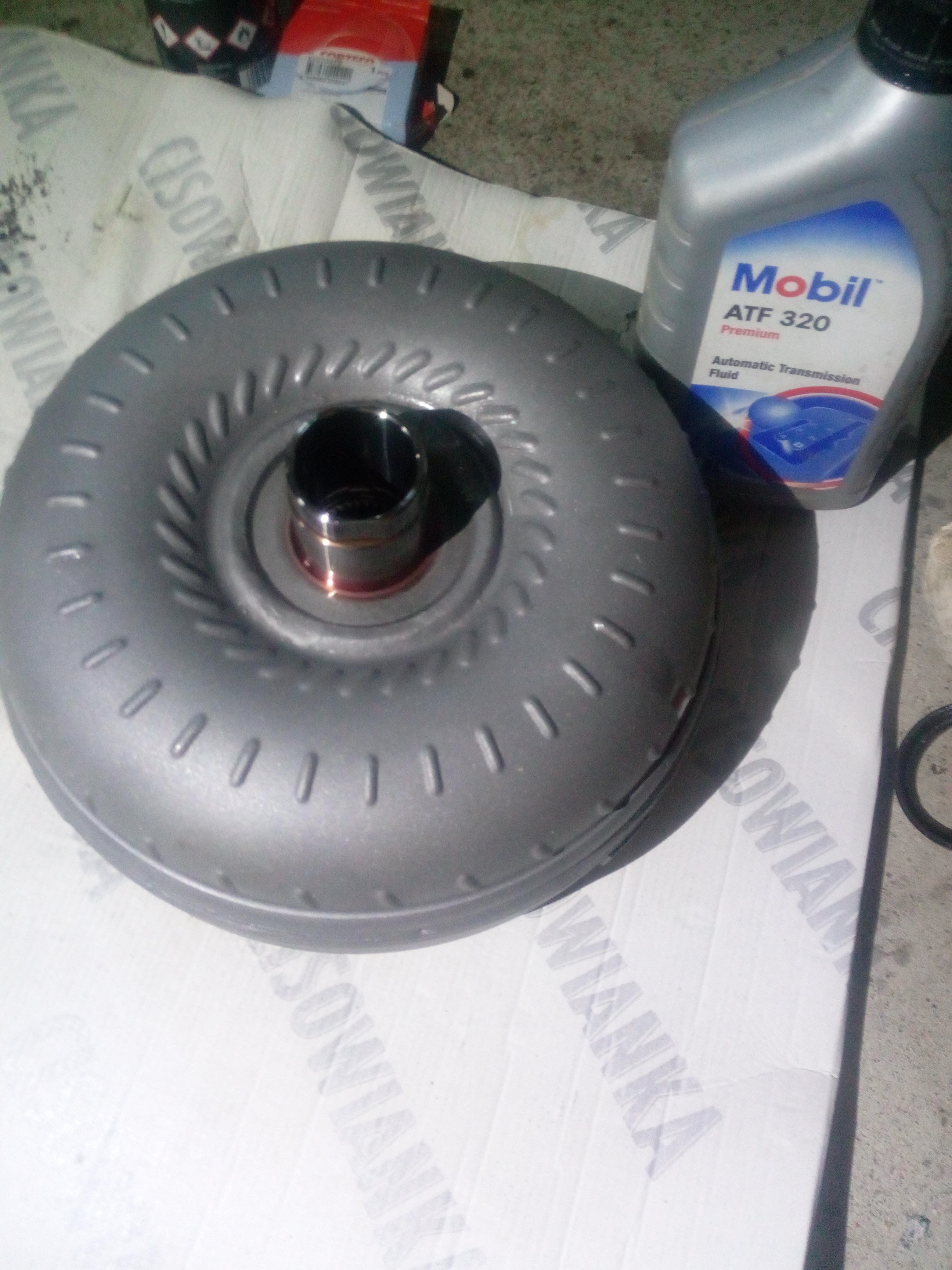

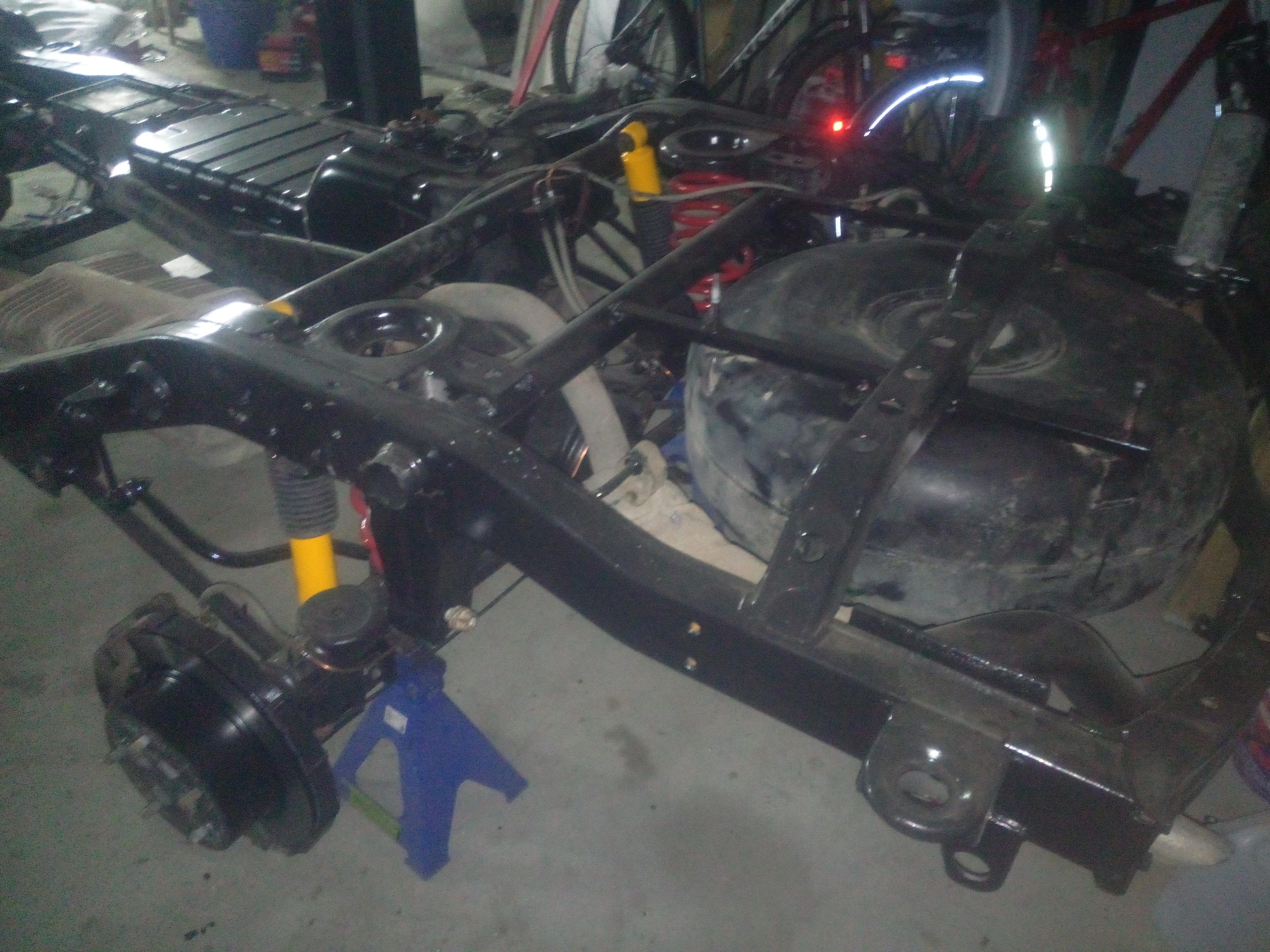

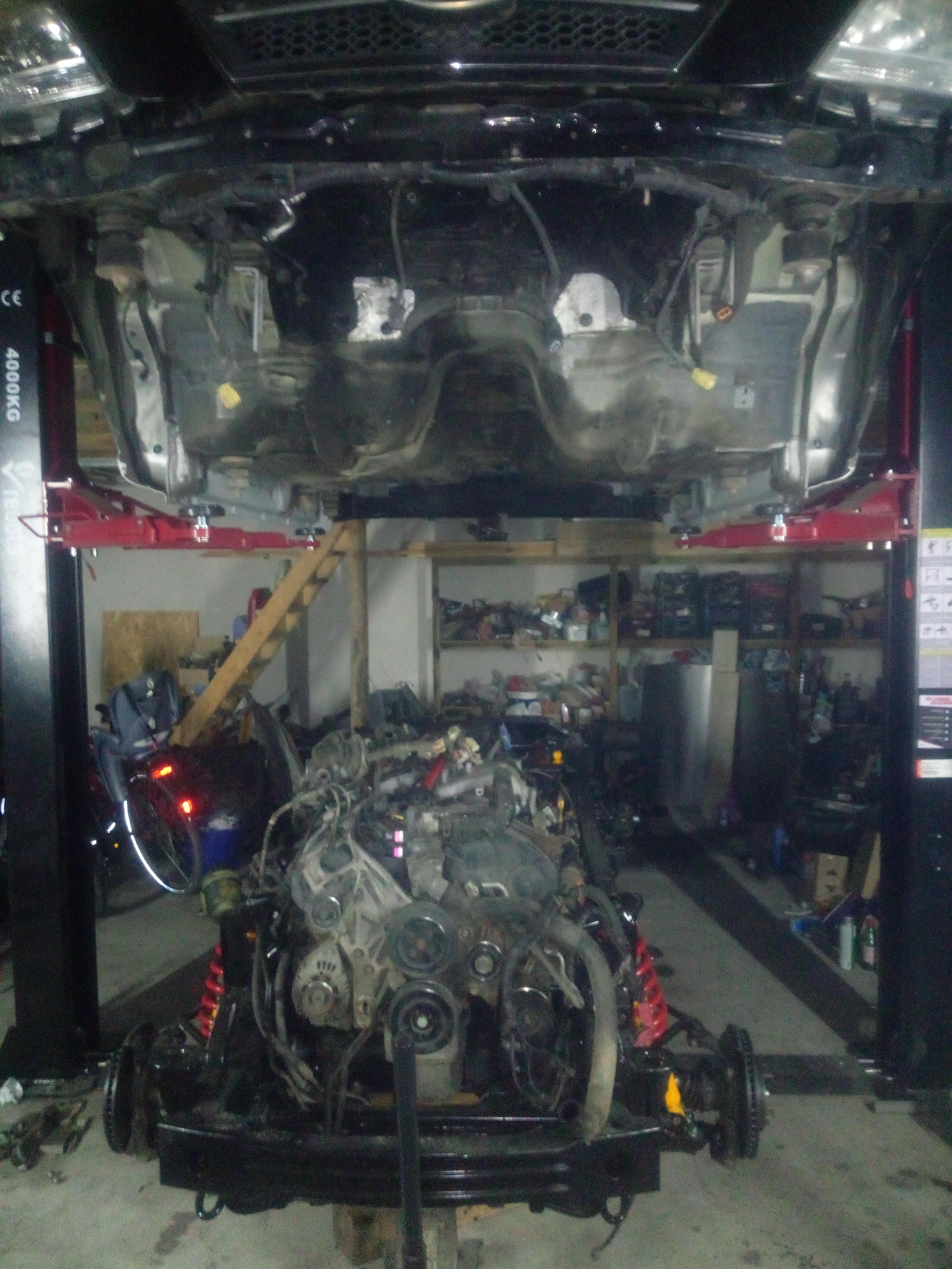

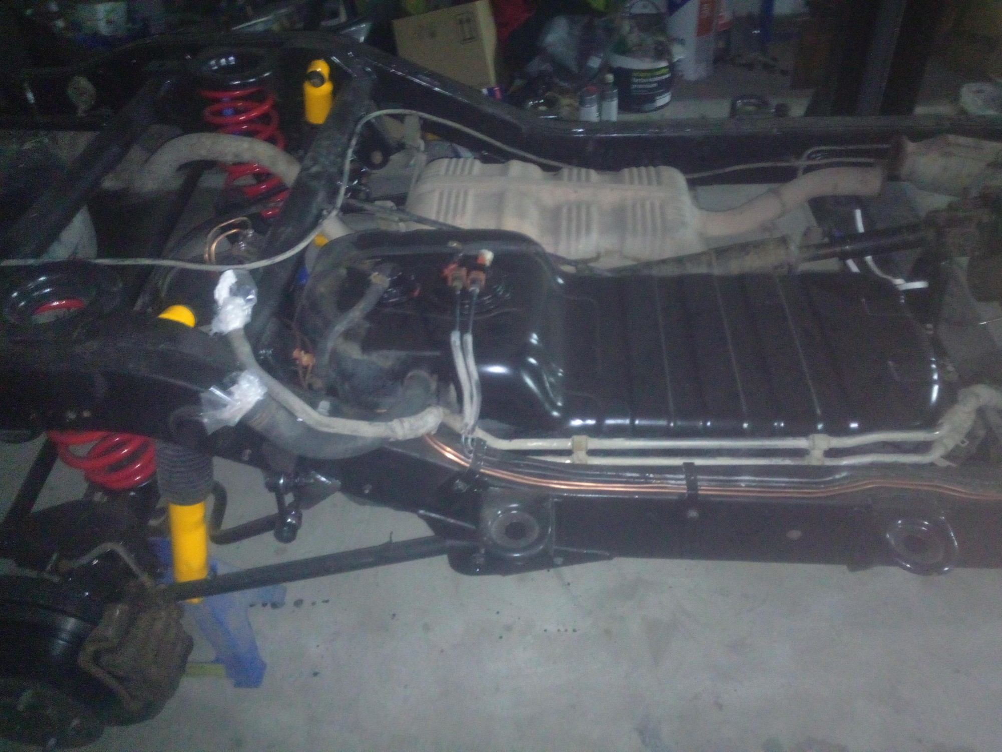

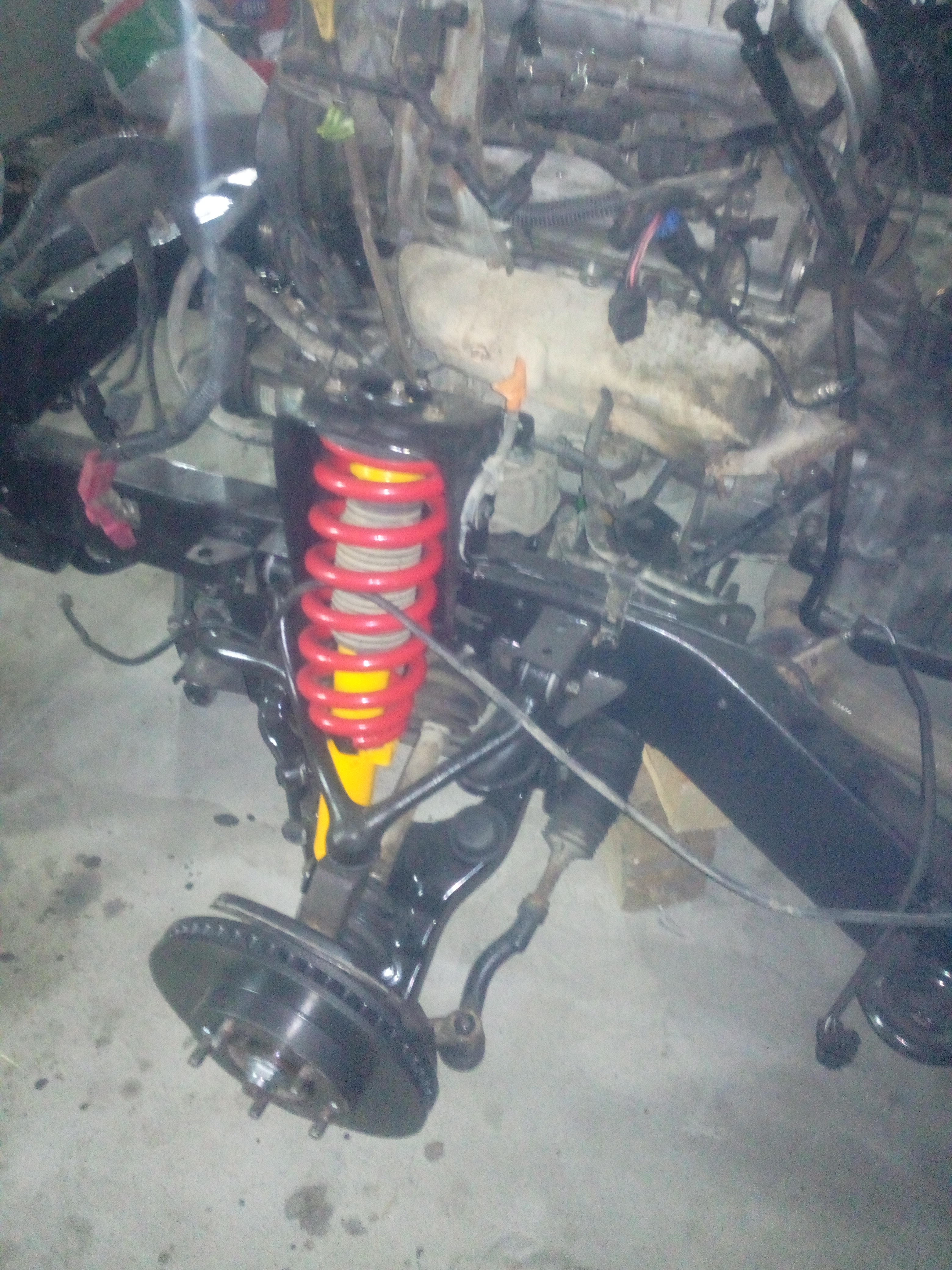

Konwerter po regeneracji, nowe uszczelnienia w skrzyni, reduktorze, przednim moście. Nowe łożyska w kołach, w podporze półosi. Układ hamulcowy cały nowy, tarcze i klocki Brenno, zaciski regeneracja. Przejrzane wszystkie wtyczki elektryczne, te połamane będą wymienione. Wały przejrzane i nasmarowane. Nowe przednie wahacze. Sprężyny i amorki Old Man, używane ale odnowione. Lift zawieszenia trochę ponad 2 cale. Zrobione sensowne zawieszenie butli LPG, wlew gazu będzie pod klapką paliwa.
Alternator, rozrusznik i kompresor klimy jadą do sprawdzenia. Do usunięcia drobny wyciek spod podstawy filtra i z jednej pokrywy zaworów. Pod budę dam podkładki 15 mm, takie bo nie chcę cudować z śrubami. Opony Cooper rt 265/50/20, wraz z felgami są u wulkanizator. Jedna felga trochę krzywa i poszła do prostowania.
Liczę że w sobotę połączę nadwozie z podwoziem.
