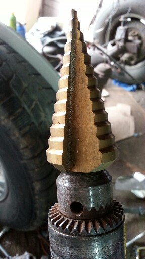

2. Wiertło stopniowe - fajna sprawa - jest bardzo niebezpieczne - lecą spore gorące wióry - koniecznie okulary i rękawice (najlepiej spawalnicze),

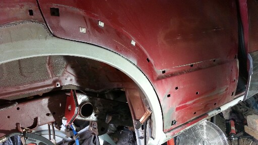

- Efekt sobotniej pracy - nareszcie coś widać!
- 20190615_160626-512x288.jpg (48.83 KiB) Przejrzano 3735 razy

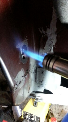

- Cynowanie 1
- 20190614_173248-288x512.jpg (51.13 KiB) Przejrzano 3735 razy
- Cynowanie 2
- 20190614_173335-288x512.jpg (36.6 KiB) Przejrzano 3735 razy
- Do wiercenia otworów pod zatyczki gumowych
- 20190614_164731-288x512.jpg (40.79 KiB) Przejrzano 3735 razy

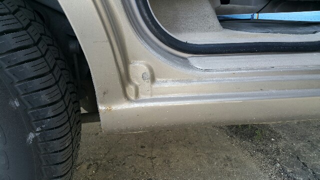

Jeśli był by ktoś w stanie, proszę cyknąć fotkę jak poniżej - dolny rog prawych tylnych otwartych drzwi (nie ściągajcie plastików).
- 20190619_154631-512x288.jpg (36.79 KiB) Przejrzano 3676 razy
- Mucha
- Posty: 2266
- Wiek: 38
- Skąd jesteś: Raszyn
- Rok: 2006
- Kolor: Srebrny
- Przebieg (km.): 270
- Has thanked: 65 times
- Been thanked: 115 times
Re: Rudiego walka z rudą i wiele napraw
O to chodziło?
Tu masz w jasnym kolorze i wersji bez nakładek
Dziękuję. Rzeźbie dalej. Najtrudniejsze jest gdy nie ma punktu odniesienia - tak rdza zjadła. Ale w wielu miejscach zbyt ochoczo/aktywnie rozbierałem.

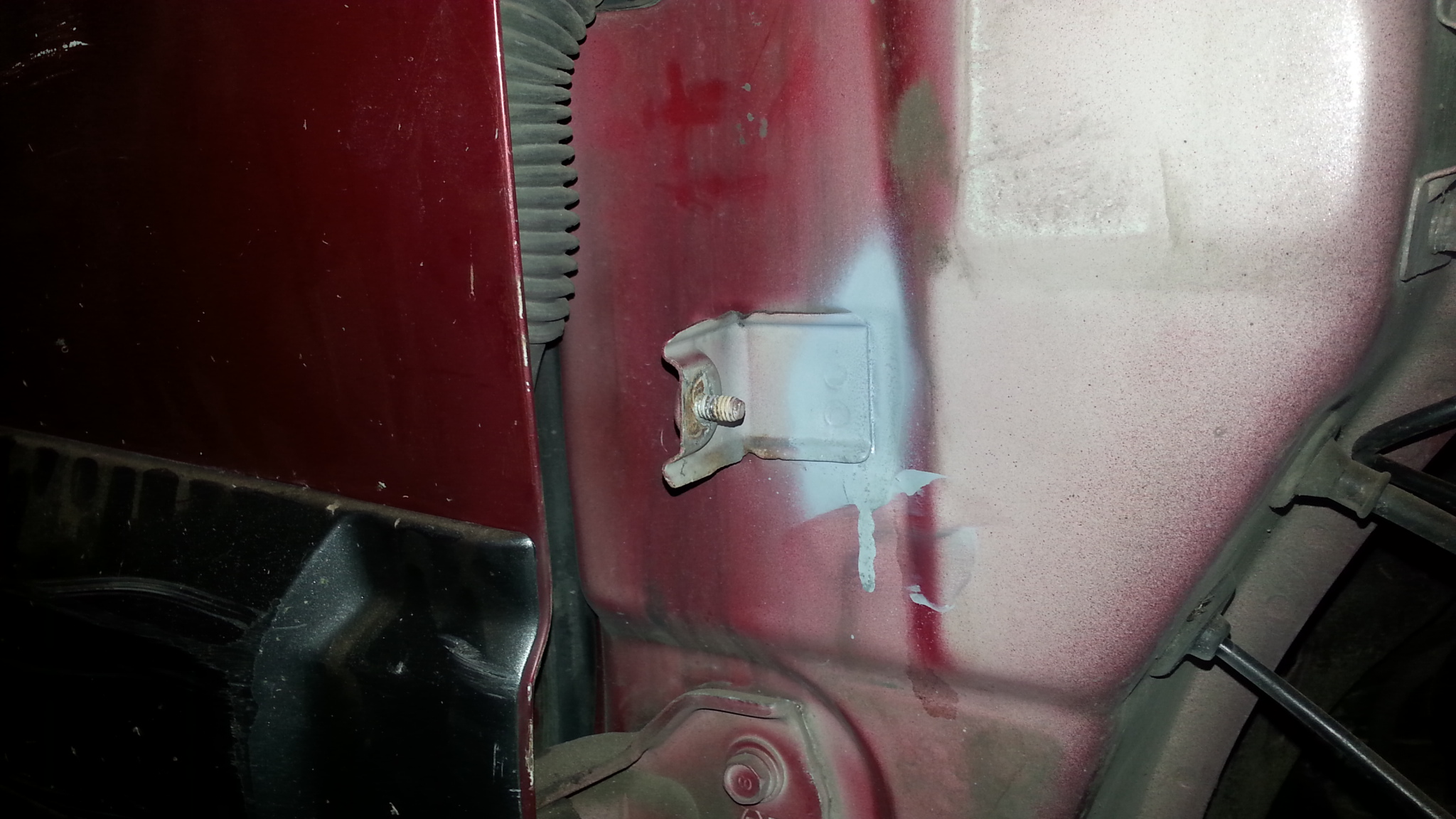

Rada dla wymieniających błotniki przednie - warto okleić na czas pasowania słupek i drzwi - łatwo je porysować. Do demontażu/montażu nie trzeba wyjmować plastików z podszybia - wystarczy odgiać i płaskim kluczem odkręcić.
Warto zdjąć koło, nadkole, koniecznie przednią lampę, zderzak miałem zdjęty, może i się da bez jego całkowitego demontażu.
Śróbki:
- po otwarciu maski pionowo są dwie widoczne,
- jedna pod plastikiem podszybia (nieco w stronę szyby od amortyzatora maski),
- jedna przy samiutkiej szybie - w jej rogu,
- nieco powyżej dolnego zawiasu drzwi - dostęp od przodu auta - od nadkola,
- dwie na samym dole błotnika,
- dwie od boku - pod przednią lampą,
Należy pamiętać o antenie, odaz odpięciu kabla od kierunkowskazu,

- A to dolna krawędź błotnika
- 20190619_221658-345x613.jpg (42.18 KiB) Przejrzano 3626 razy
- Przód - pod lampą
- 20190619_221636-614x345.jpg (46.97 KiB) Przejrzano 3626 razy
- To ta w dogu szyby
- 20190619_221552-471x265.jpg (35.67 KiB) Przejrzano 3626 razy
- Śrubki tam gdzi rdza, jedna przy kciuku
- 20190619_221542-512x288.jpg (40.61 KiB) Przejrzano 3626 razy
