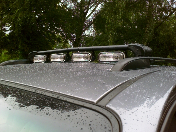

Popatrz na szybę i maskę :kwink:
nie jest to led bar a 4 wąskie halogeny "hella"... ale w tym miejscu już jest dobrze :kwink:

Gdzie zamontowane dokładnie? Oraz kolejne ważne pytanie, ile przed maską zaczyna być widać światło? Gdyż mniemam że trochę cienia zostaje
Re: Led Bar montaż instalacji
#18 Postautor: Konto usunięte » niedziela, 7 stycznia 2018, 11:56
Pewnie, że zostaje...halogeny/led bar jest przecież chyba jako uzupełnienie/przedłużenie świateł fabrycznych :hmm:
światło zaczyna się mniej więcej tam gdzie "kończą" się mijania....na zdjęciu wyżej jest zestaw helli dalekosiężnych FF75 tak własnie ustawiony...
a tu halogeny zespolone przeciwmgielne+dalekosiężne, świecą bliżej ale muszą niestety być wyżej....
Najlepiej samemu, metodą prób.... znaleźć optymalne dla siebie ustawienie :kwink:

Ciekawe ustawienie, ale zastanawiają mnie przeciwmgielne. Montuje się je jak najniżej, ponieważ mgła osadza się nad jezdnią, na pewnej wysokości i światła przeciwmgielne, świecąc między jezdnią a dolną krawędzią mgły oświetlając dalej. Usytuowane wyżej rozpraszają się we mgle tworząc białą ścianę przed autem.

Tak, masz rację ale gdy mgły nie ma, to trochę rozproszonego świata może się przydać...nie ma obowiązku używania ich podczas mgły :kwink:

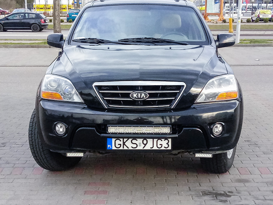

Mam dokładnie w tym samym miejscu, na takim samym uchwycie. Jak skończę zabawę z wymianą rozrządu, to wrzucę zdjęcie.
EDIT:
Oto zdjęcie moich LEDów.

Farmer ma ładniej wpasowany, tylko nie wiem czy jest mniejszy czy to złudzenie. :) Jak by to nie zabrzmiało, chodziło mi o led-bar. :)

PiterCT mam pytanie czy jak podjeżdżasz prostopadłe pod garb, wzniesienie lub wyjeżdżasz z dołu to nie orzesz tą windą? Czy musisz się pilnować w tam gdzie byś jeszcze mógł prostopadle musisz już pod kątem? Zrób proszę zdjęcie z boku ile ona wystaje poza obrys.
