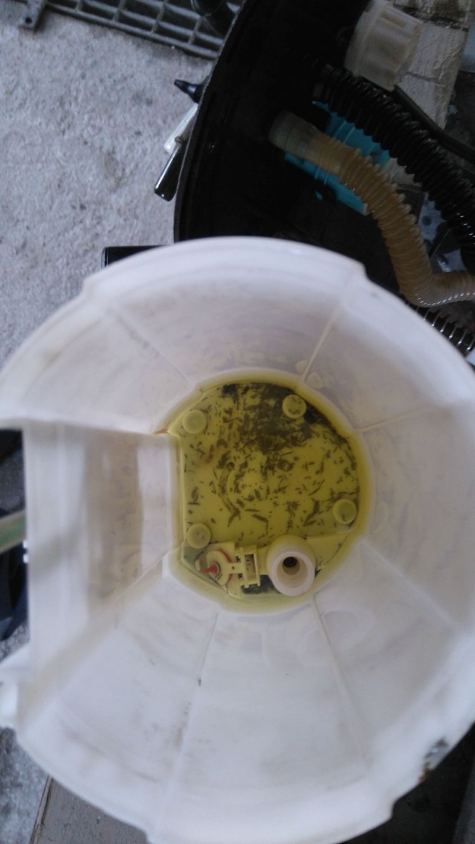

Tak jak napisałem - w sobotę z czystej ciekawości wyciągnąłem pompkę z nowym filterkiem aby zobaczyć efekt po praktycznie 8 miesiącach użytkowania. I tutaj szok - filterek zupełnie czysty jak z fabryki. Widać, że na dnie pompki cały czas zbiera się to ustrojstwo ale o dziwo nie klei się do filtra dzięki czemu auto mi nie gaśnie.

Vokal właśnie, że wcale nie było tego mało. Akurat zdjęcie zrobiłem po wylaniu ropy na ognisko zanim rozebrałem pompkę i zostały resztki. Farfocli miałem tyle co zawsze czyli mnogo ale tym razem nie okleiły filtra.

Niestety moja radość że mam dobry zbiornik nie trwała zbyt długo :( od zakupu przejechałem 8 tyś km.
Zapobiegawczo sprawdzałem co jakiś czas i jak wiecie było ok.Dziś był zonk :jaw:
Od zakupu(kwiecień) czegoś takiego nie było.
