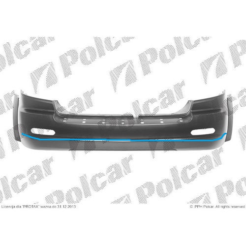

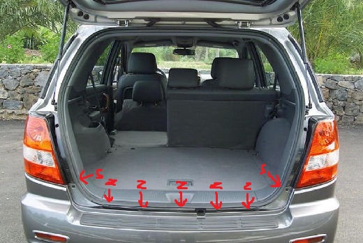

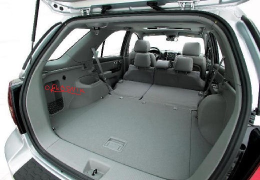

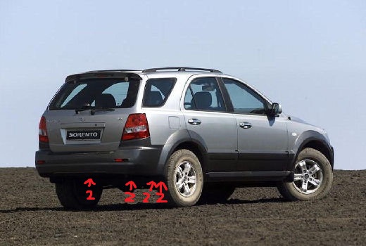

postanowiłem do swojej sorenci założyć czujnik parkowania jednakże w amoku nie porobiłem zdjęć ale postaram się wszystko opisać krok po kroku zdjęcia kroków poniżej
1 ustawiamy samochód na równej powierzchni ponieważ będziemy musieli zdjąć 2 tylnie koła (nie koniecznie ale dużo ułatwiają )
2 otwieramy bagażnik
3 odkręcamy światła tylnie (2x 2 śruby)
4 odkręcamy chlapaki (2x 2 śruby) (na rysunku oznaczone jako s)
5 odkręcamy kołki rozporowe nadkola, ułatwią nam dostęp do śruby trzymającej błotnik oznaczona jako s
6 odkręcamy wszystkie kołeczki rozporowe (na rysunku oznaczone jako z) u spodu błotnika
7 należy wyjąc zaślepki w schowkach (jeden przy siateczce druga w schowku na podnośnik)
8 odkręcamy po 2 nakrętki trzymające błotnik ukryte głęboko wewnątrz
9 Zdejmujemy błotnik boczki lekko w dół a potem ciągniemy lekko wychodzi
10 czyścimy błotnik z błota suszymy ,odtłuszczamy

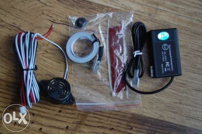

11 przyklejamy taśmę(antenę) czujnika parkowania
12 zabezpieczamy miejsce złączki dodatkowo (ja użyłem żywicy epoksydowej (patrz sposób mocowania czujnika na innych samochodach na you tube)
13 pudełeczko od elektryki przyklejamy tam gdzie starczy nam kabla (w suchym nie narażonym na zamoczenie miejscu (ja przymocowałem jak n zdjęciu a kabelek wyprowadziłem przez kratkę went która jest pod błotnikiem )
14 zasilanie podłączyłem przy żarówce wstecznego biały plus czarny minus (sprawdzić multimetrem nie zaszkodzi
15 Głośniczek przykleiłem w zagłębieniu skrytki u góry
16 zakładamy zderzak w odwrotnej kolejności
17 podłączamy przewód do anteny
Gotowe w razie czego pytać pozdr
