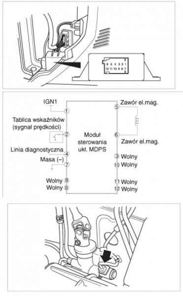

regi pisze: Modul EPS znajduje sie przy prawej nodze kierowcy ?
Ale z mojego doświadczenia nie brał bym się na razie za moduł EPS, gdyż nie jesteś w stanie w swoich warunkach dokładnie sprawdzić a ponadto Moduł wydaje się być niezniszczalny. Zresztą alkrak katując u siebie moduł na stanowisku pomiarowym nie dał rady zepsuć, mimo tego że wymuszał zwarcia w obwodzie.
Na podstawie twojego opisu wnioskuję, że wspomaganie do momentu rozłączenia działa prawidłowo więc według mnie na wstępie skupił bym się na wiązce idącej do maglownicy:
(objaw masz podobny do mnie - czyli może być że robi ci się zwarcie żółtego z zielonym lub jakieś przebicie)
1. sprawdzić dokładnie czy nie masz uszkodzonej wiązki
2. jeszcze raz dobrze przeczyścić styki w kostce X-35 oraz w N-02 (zawór maglownicy) i popsikać jakimś np. Kontakt spray
3. Jeżeli to nie pomoże to polecam kupić wtyczkę JPT-2 - to jest taka sama do podłączenia przy zaworze maglownicy
a w tedy zrób sobie wiązka dwóch kabli (odpowiednik dla żółtego i zielonego) około 2-2,5m zakończoną tą wtyczką.
Wtyczkę podłączysz do zaworu maglownicy a końce wiązki możesz pierw wpiąć do X-35 od strony EPS a potem do samego EPS (pod pin 5 i 6).
Zabieg ten zweryfikuje Ci drożność istniejącej instalacji między EPS a zaworkiem maglownicy na poszczególnych odcinkach (N-02 do X-35 oraz N-02 do EPS), a przy tym na razie nie musisz do testów niszczyć istniejącej wiązki.
4. A dopiero na końcu jeśli inne zbiegi nie pomogą zabrałbym się za wymianę EPS.
