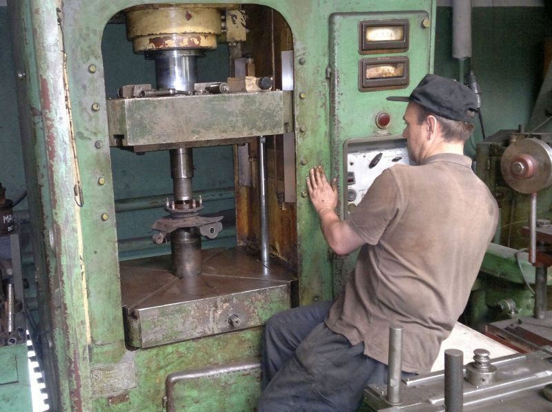

W jednym ze znanych nam z forum Kia Sorento podczas jazdy grzechotało coś w kole .
Auto wstawiono do ASO, a tam diagnoza jest taka, że trzeba wymienić łożysko w piaście.
Niestety nie udało się tego zrobić , nie można było wyjąć go w żaden sposób .
Próbowano na różne sposoby .Niestety nic z tego .
Piasta zapieczona na amen.
Auto wyjechało z serwisu nienaprawione i jest problem, bo dalej grzechocze.
Sorento trafiło do "zwykłego" warsztatu , takiego ,które miało prasę .
Normalnie do tej operacji wystarczy nacisk 3 tony , co i tak jest sporo.
Podłożono piastę pod prasę 16 ton .
Powinno pójść jak z płatka ....a tu nic .
Nie ma się co bawić, w końcu to czołg , więc trzeba zastosować inną , czołgową taktykę .
Znaleziono warsztat od ciężkiego sprzętu budowlanego , w tym i czołgów :)
Wszyscy byli zdziwieni , z taką piastą nie można sobie poradzić ?
Podstawiono ją pod prasę :
Ustawiono na 20 ton ...nic , więc poprawiono na 50 ton ...nic ... teraz 100 ton ...i dalej nic :hmm:
Postanowiono zachować lepsze środki ostrożności ( czyli odchylenie się od prasy na bok :) ) i dawaj na maxa , albo prasa pójdzie albo piasta
Udało się to dopiero, gdy na wskaźniku było 160 ton .
Niech ktoś powie , że Sorento to nie czołg ...

Ale na zdjęciu co jest wypychane , chyba nie łożysko ?

Ja wczoraj wymieniałem łożysko u siebie i poszło bez problemów. U mnie przy wymianie pan wypchał samą piastę ze środka łożyska. Następnie zdjął segera i wypchał łożysko. montaż w odwrotnym kierunku. Poszło naprawdę całkiem sprawnie. A jaki etap wymiany przedstawia zdjęcie ??

Może nie zdjęli segera i temu 160 ton?

#7 Postautor: Admin » wtorek, 16 sierpnia 2016, 09:35
Zdjęcie przedstawia już końcowy etap .
Zakładanie piasty na łożysko .
Re: Sorento jak czołg
#8 Postautor: Marek » wtorek, 16 sierpnia 2016, 15:19
I wszystko jasne. :)
