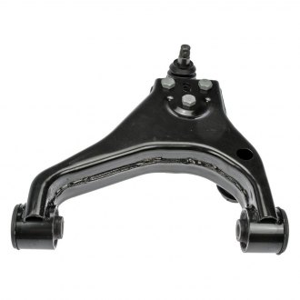

#95 Postautor: krzysiek ardie » niedziela, 21 stycznia 2018, 09:33
545103E150
544103E100
Re: Geometria - regulacja pochylenia
#96 Postautor: sztaba » niedziela, 21 stycznia 2018, 09:39
Oooo takie górne właśnie wymieniałem :kwink:

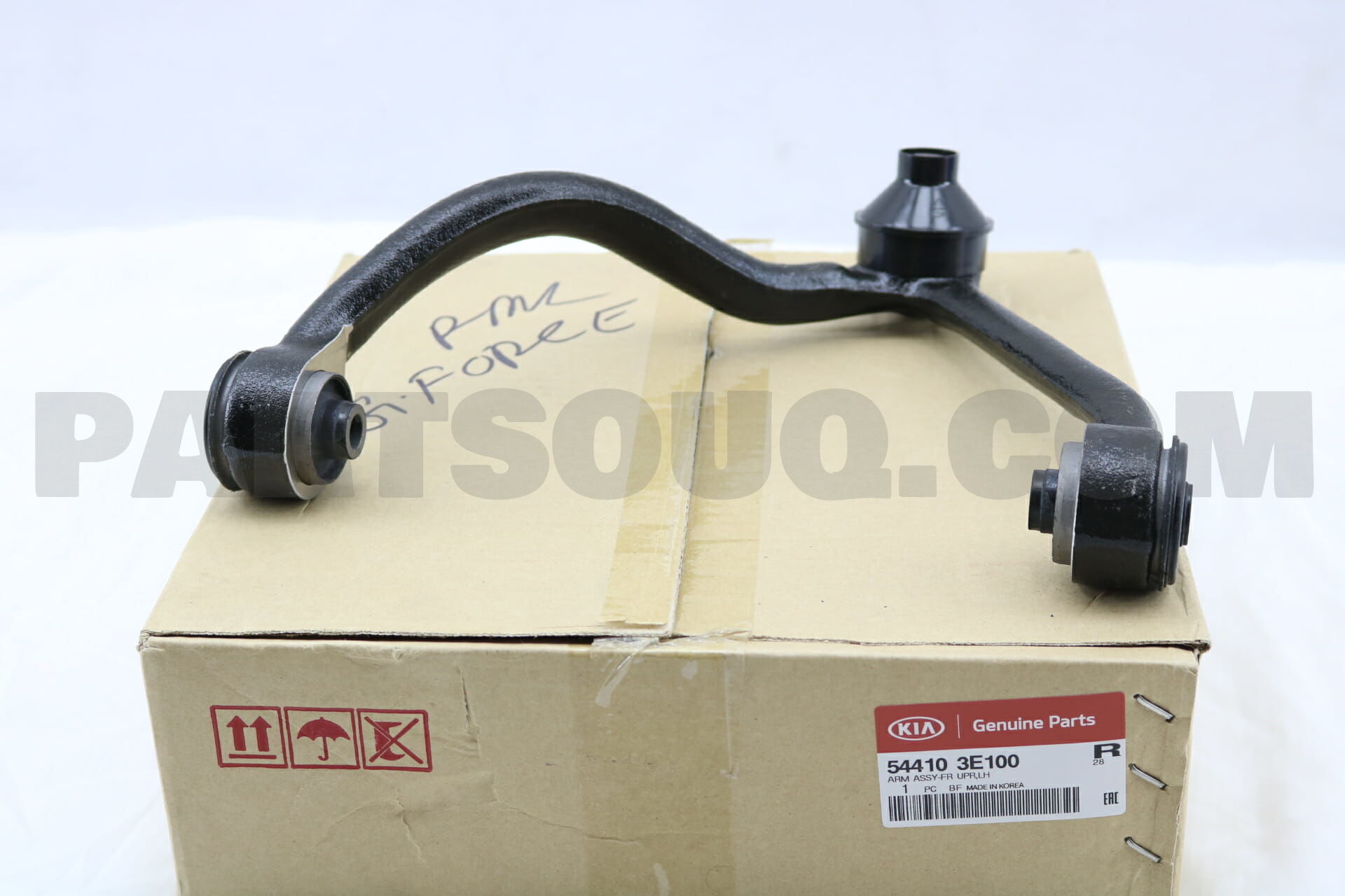

Wahacz dolny ładny, taki nowy :kwink: ale nie widać jak jest wciśnięta tylna tuleja.
Marek jeśli masz możliwość zamówienia i oddania takiego wahacza do polifta to będę wdzięczny za fotki tulei.
Znalazłem takie zdjęcie na Ebay prawego wahacza
Wahacz prawy 06-09
Wygląda na to że tylna tuleja powinna być w poprzeg.
Jutro jadę na kanał zobaczyć czy puszczą śruby przy wahaczach i zrobię fotki jak jest u mnie.
