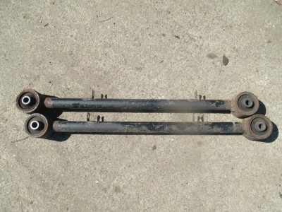

Udało mi się dzisiaj wymienić Amorki + dwie tuleje na takim drażku. Tam były wspawane tuleje które były wymieniane w Polsce w kwietniu. Na gorąco mogę powiedzieć że problem rozwiązany :) Ale jutro jak będę jechał do pracy to wszystko sprawdzę. Tuleje wymieniłem na takim drażku.

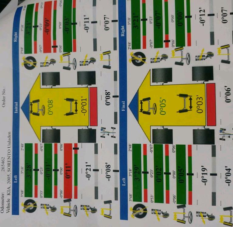

Ważne że się rozwiazalo :) Tylko mam jeden problem. Bo jedno koło wystaje z nadkola a drugie jest schowane. Nie wiem czym to jest spowodowane. Mechanik dziś zauważył.

Jutro zrobię zdjęcia i wrzucę. Z tyłu, szczerze to nie nie wiem od kiedy. Dziś mechanik zwrócił uwagę że jedno koło wystaje a drugie jest schowane. Widać że uszy przy moście ktoś spawał, możliwe że ktoś krzywo to zrobił? Ale zbieżność była nie dawno ustawiana I nikt nic nie mówił że jest źle. Chyba tylnej osi się nie ustawia bo jest na sztywno. Chyba że się mylę.
Czy po wymianie amortyzatorów z przodu trzeba ustawiać zbieżność?
Re: Tył auta pływa...
#97 Postautor: Marek » czwartek, 12 października 2017, 22:35
W tym wypadku sprawdził bym całą geometrię . Z tyłu też się ustawia .

Przed chwilą zrobiłem geometrie. I sprawdziłem powietrze w oponach po wyjechaniu i było 36psi a powinno być 35.

Moja niekończąca się opowieść dobiegła końca :roftl: , I w związku z tym chciałbym wszystkim podziękować że nie stracili cierpliwości, pomysłów które mi podsuwali by uporać się z kolysaniem czarnuli. Niestety albo stety jestem człowiekiem który musi mieć wszystko zrobione na 1000% I czasami mogę głupie pytania zadawać dla pewności że wszystko gra. :lol: pozdrawiam serdecznie.
Tylna oś już jest prosto :happy2:

Szczerze mówiąc to po wymianie przednich amorów i tulei na (nie wiem czy dobrze napisze) tylnym wzdlużnym drażku łączącym ramę z mostem wszystko się uspokoiło. A Pan mi mówił zanim co kolwiek będziesz chciał robić wymień te tuleje. :) Na jednym drażku z prawej strony wymieniłem, ale też nie bardzo chciałem tego robić bo jak pisałem wcześniej tuleje były wymieniane. I tak myślałem że chce mieć gość naciągnąć :) I już sam nie wiem co było przyczyną Amorki w złym stanie czy tuleje ponieważ było to wymieniane w ten sam dzień.

Ja akurat w UK to robiłem i mechanik z serwisu KIA zamówił.
