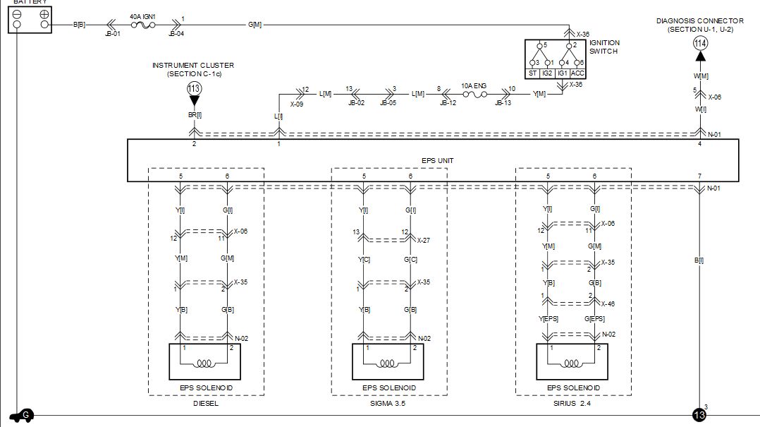

Licznik wysterowuje sygnał do EPS, czyli do elektrozaworu wspomagania.
Jak licznika nie ma, to nic nie przymyka zaworu i cały czas jest pełne wspomaganie - nawet przy 100 km/h.

#53 Postautor: Marek » poniedziałek, 12 września 2016, 10:31
Dysponuje ktoś schematem sterowania zaworem w maglownicy ?
Re: kierownica raz lekko raz ciezko kreci
#54 Postautor: vokal » poniedziałek, 12 września 2016, 12:55
Więcej jest opisane tutaj:
viewtopic.php?f=35&t=7054#p91363
