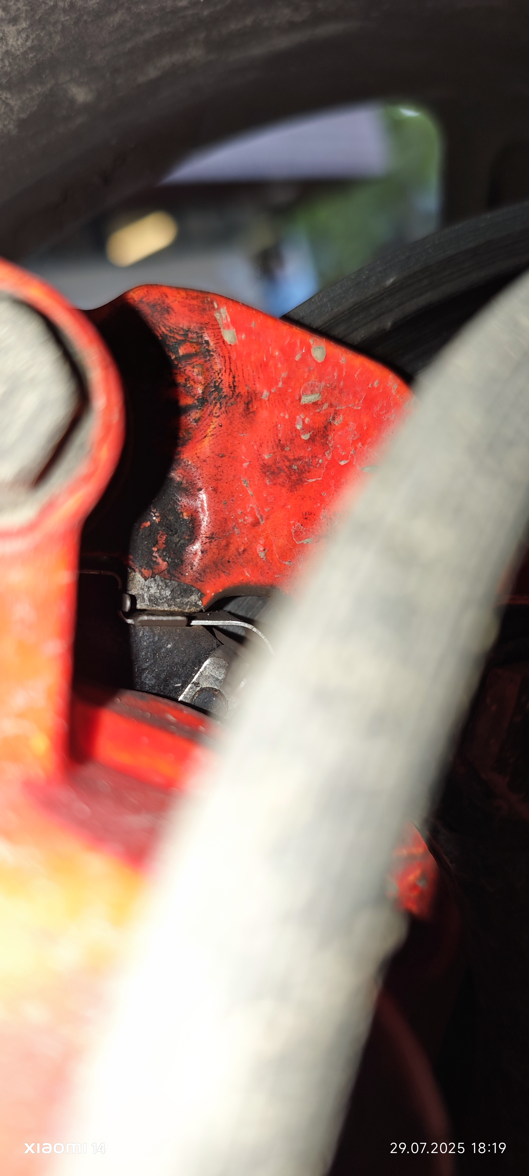

Panowie. Właśnie odkryłem, że moja prawie nowiutka tarcza jest tak samo obdarta jak ta stara pokrzywiona, którą zająłem. Blaszki nowe, które wymieniłem suwają się tak samo jak te stare. Co może być przyczyną, bo wychodzi na to, że na krótko usunąłem jedynie objawy problemu? Szpilki się pokrzywiły i zaciski nierówno pracują, czy może któryś tłoczek się zablokował? Na co się przygotować?

Koło się bardziej grzeje ? Do nowych tarcz założyłeś nowe klocki ? Oczyściłeś dokładnie rdzę pod blaszkami? Nikt nie odpowie na Twoje pytania, jeżeli sam tego nie posprawdzasz i dokładnie nie opiszesz co robiłeś.

Tak. Założyłem nowe tarcze i klocki. Pod blaszkami nie ma rdzy. Regenerowałem zaciski po zakupie i malowałem na pomarańczowo.
Blaszki weszły bez oporu w swoje gniazda, klocki poruszały się w ręce luźno po blaszkach.
To co może widzę, bo na kampingu nie dźwignę auta i tyle na skręconym kole udało mi się sfotografować, to możliwe, że są nierównomierne ubytki w farbie w okolicy gniazd blaszek. Czy to mogłoby dać taki efekt?
Pozdrawiam wszystkich!! :bye: :) :happy2:
Re: Tarcze hamulcowe - który producent?
#20 Postautor: Marek » środa, 30 lipca 2025, 17:45
Jeżeli koło nadmiernie się nie grzeje, nie ściąga przy hamowaniu , samochud można lekko przetoczyć , to raczej wszystko jest ok. Ubytki farby nie mają znaczenia.

No ale harata mi tarczę. :confused: Czuć wyżłobienia na tarczy pod palcem. Poprzednia blaszka od tego pocierania się zdezintegrowała... :idn:

Uważasz że to blaszka, jeżeli by tak było to byś to słyszał , albo pisk lub brzęczenie. Analogicznie na klockach są blaszki, które wydają dźwięk jak klocki są cienki. Trudno coś doradzić bez możliwości weryfikacji usterki, przynajmniej w tym przypadku.

Przepraszam, tryb urlopowy ograniczył mi precyzję ekspresji. :lol: Blaszka piszczy trąc o tarczę... :idn: Ta fabrycznie zamontowana na klockach nie będzie piszczeć, bo klocki na pewno nie są zużyte...
Spróbuję nagrać przy najbliższej okazji.
Niemniej jednak jestem 100% pewien, że te blaszki pod klockami trą po tarczy. Tylko dlaczego?

Z blaszką na klockach to był tylko przykład, chodziło mi o dźwięk. Jeżeli wszystko dobrze złożyłeś to nie ma prawa nic obcierać. Może spróbuj odsunąć tarczę osłaniającą, zdarza się ze że się wyginają i trą , a sugerujesz się blaszką. Nie wiem na ile to zdjęcie oddaje rzeczywistość, ale masz przypaloną tarczę i ta blaszka wydaje się z jakiejś grubszej blachy. Może to tylko złudzenie optyczne.

Jestem niemalże przekonany, że dobrze złożyłem i że to blaszka pod klockiem. Jak cofam to nie piszczy. Jak przejadę do przodu parę metrów to zaczyna piszczeć. Poniżej filmik.
Film z piskami
Czy jeśli łożyska w piaście są wychechłane i tarcza hamulcowa nie jest równolegle do powierzchni klocka to może tą blaszkę klocek przepychać w jedną stronę? Fakt, że przy cofaniu blaszka cofa się i nie piszczy to właśnie sugeruje... :confused:
Niedawno zmieniałem maglownicę i mechanik, który wymieniał i ustawiał geometrię sugerował pomyśleć o łożyskach, bo widział delikatny luz... :think:

Nie rozumiem sensu tak prowadzonej dyskusji, masz lewarek i klucz do kół , podnieś auto zdejmij koło , zakręć i sprawdź co dokładnie i dlaczego obciera. Rozwalone łożysko i bijąca tarcza nie pozwoliła by Ci dojechać spokojnie tam gdzie jesteś.
