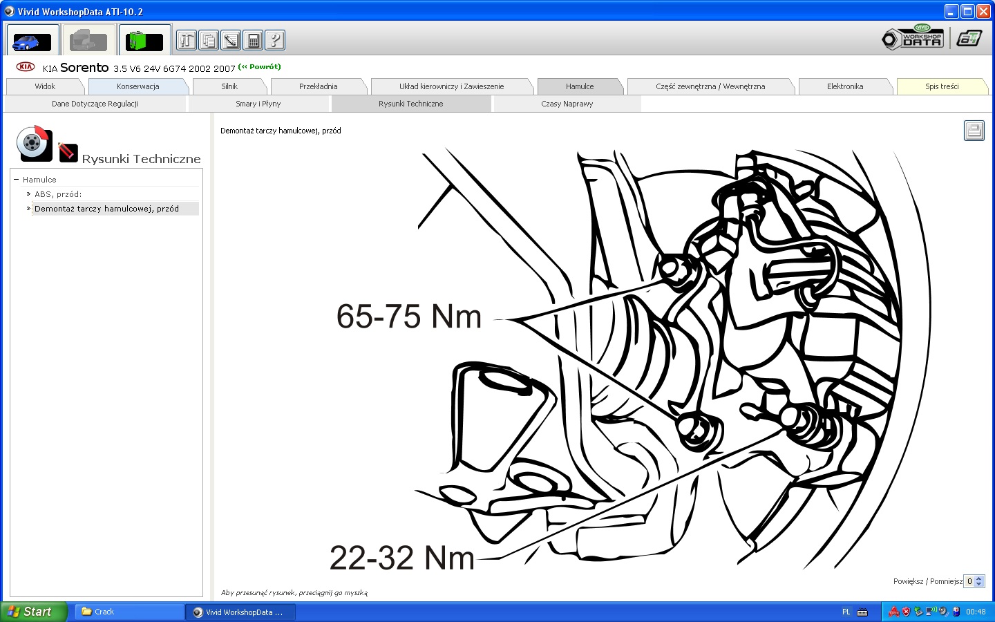

Wziąłem się za wymianę łożyska i chyba był to dobry strzał bo przy demontażu się rozsypało. Podpowiecie mi gdzie znależć momenty dokręcania śrub w KIA Sorento? Obecnie interesuje mnie nakrętka dolnego sworznia, nakrętka przegubu do piasty, śruby jarzma zacisku, śruby zacisku, Śrubo górnego wahacza.

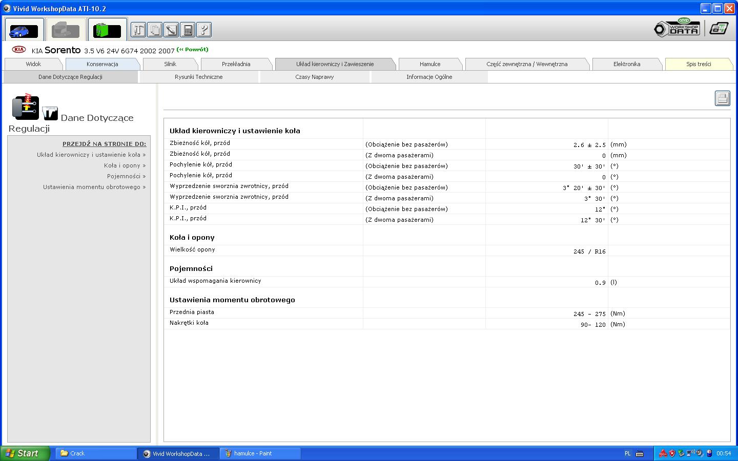

Znalazłem trochę informacji ale dalej brakuje mi momentu śruby sworznia dolnego wahacza i śruby sworznia górnego wahacza. Pomoże ktoś? Boję się na czuja bo zwykle przekręcam i dlatego dynamometry kupiłem....
Re: Uszkodzone wspomaganie i nie tylko...
Śruba sworznia dolnego wahacza 160-180 Nm
Centralna nakrętka łożyska 245-275 Nm
Śruba sworznia wahacza górnego 44-55 Nm
