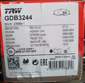

No to tak. Tarcze są takie same. Niema co tu gadać. Klocki są inne. Oprócz rozmiaru różnią się kształtem.
EU mają większą powierzchnię. Niestety, żeby je zastosować, trzeba by zmienić zaciski. Czy zwrotnice są takie same nie sprawdzałem.
Co ciekawe do zacisków USA pasują klocki, które według katalogu nie są do sorento.
Co do tłoczków natomiast. Mają 48, a nie 46mm średnicy, a uszczelniacz faktycznie 4mm wysokości. Moje jeszcze nie ciekną, ale mają głębokie wżery. Czeka mnie regeneracja zacisków w najbliższej przyszłości. Szkoda, że nie zmierzyłem wysokości tłoczka. Może od rextona będą pasować. Tak jak klocki.

Czyli do europejskich klocków na przód trzeba zmienić jarzmo.Zacisk tylko wtedy gdyby nie pasował do europejskiego jarzma.Klocki często pasują do różnych aut nawet innych marek.
