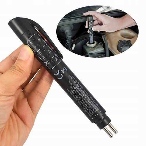

Wspominałaś o jakimś cudeńku do sprawdzania płynu.
Co to za "cudowna lampa alladyna jest"?
Re: Hamulce - zanikają w akcji
#20 Postautor: Andrzej » piątek, 28 września 2018, 23:10
Tester za 6 zł :kwink:
W Polsce jakieś 28 zł z dostawą .
