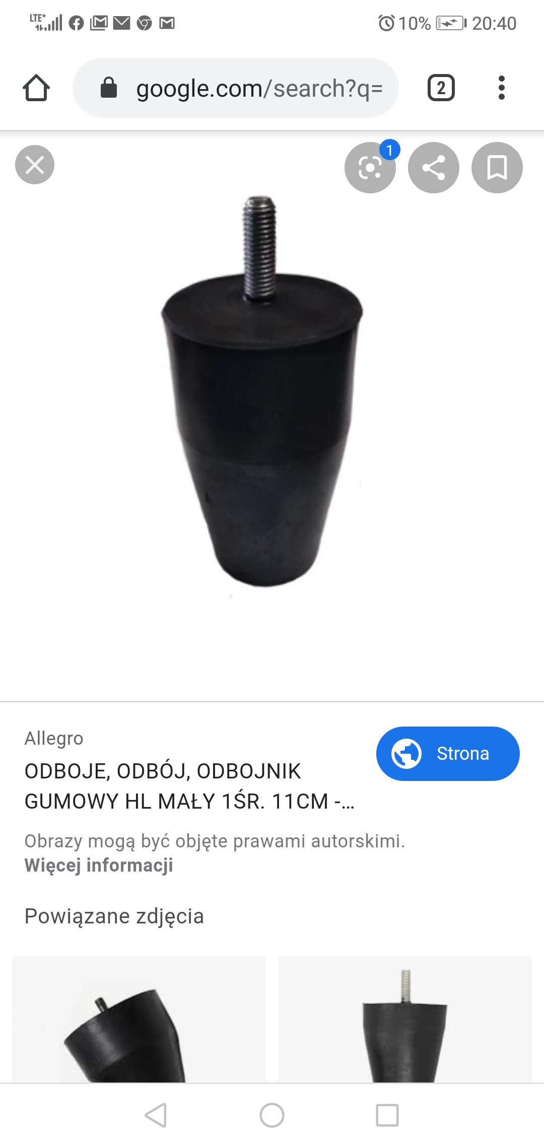

#115 Postautor: Student_x » poniedziałek, 30 grudnia 2019, 20:42
Ja miałem zakłozone coś takiego, długość gumy to 11cm ale prawie caky czas mi dobijały i było za twardo. Obciął em je po ok. 2cm i jest lepiej.
