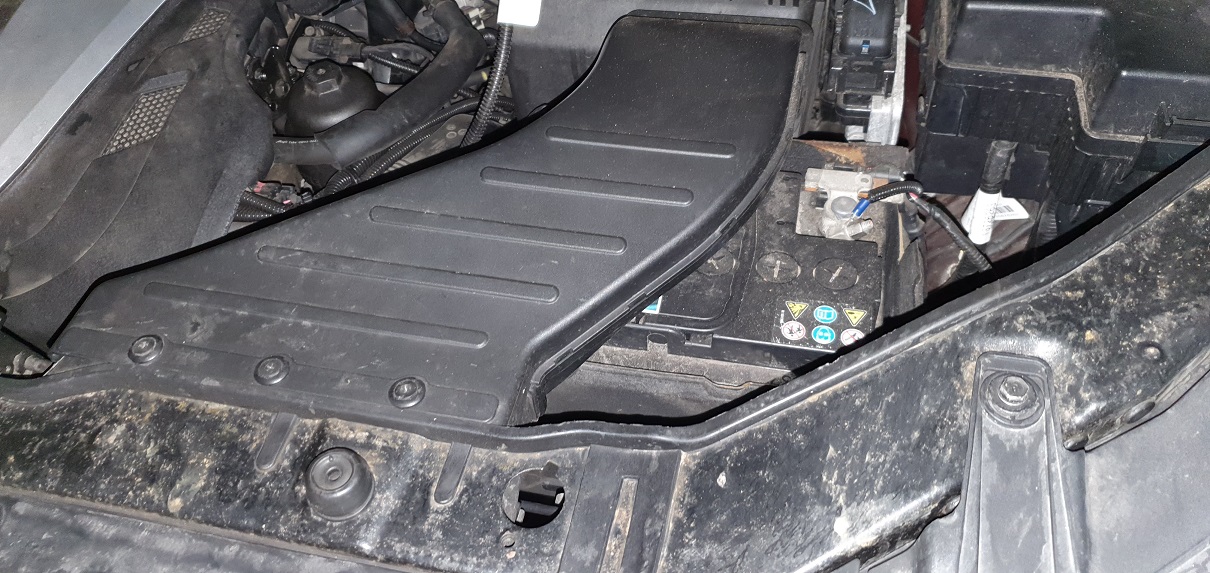

Dzięki ale u mnie albo nie ma albo nie widzę.
Przydało by się jakieś zdjęcie.

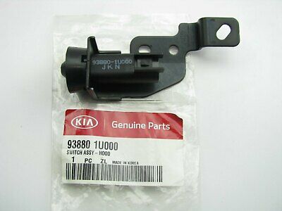

Zobacz, czy jest wiązka do podłączenia czujnika i jeżeli jest, to po prostu kup czujnik i go przykręć. Numer części masz w tym wątku, więc nawet szukać nie musisz.

Kolega wyżej wrzucił zdjęcie tego czujnika pod maską - i ma też silnik 3,5 litra, więc wersję amerykańską. Ty podobnie - ale zwróć uwagę na to, że Twój przedni pas wygląda inaczej. Ja mam europejskie auto z silnikiem wysokoprężnym - a pas przedni mam tak, jak Ty - czyli czujnik montowany jest wprost w pasie przednim a nie za nim.
Możliwe, że przy naprawie blacharskiej zamontowany został u Ciebie pas przedni europejski - gdyby pozostała maska amerykańska, to nie masz w niej niczego, co by mogło wcisnąć krańcówkę zamontowaną w europejskim pasie przednim. Jeżeli maska też jest europejska, to możliwe, że amerykańska wiązka nie pasuje do europejskiej krańcówki, więc sprawa faktycznie trochę się komplikuje.

Dzięki. Wiązki nie widzę. Może ktoś podeśle zdjęcie lub info skąd ta wiązka powinna wychodzić.

Zastanawiam się czy Twój bolid pochodzi z USA czy może EU ? Może podeślij VIN (jak nie tu to priv).
Pytam bo moją uwagę zwrócił ten pas / maskownica (jak zwał tak zwał) do którego zamocowany być powinien ten czujnik. Przejrzałem wszystkie wersje z tego rocznika pochodzące z USA (Base, LX, EX, SX) i we wszystkich ten pas wyglądem / konstrukcją nie odwzorowuje pasa jaki jest w Twoim aucie (załamania, przetłoczenia, otwór).
Moja hipoteza jest następująca: auto (tak jak wspomniałeś) zaliczyło dzwon. Blacharz po taniości kupił nieoryginalną maskownicę bez czujnika. A skoro go nie było to zlikwidował wiązkę co by nie rzucała się w oczy. I wyszło co wyszło

Jest tak jak piszesz. Auto z USA po dzwonie.
Tak czy inaczej chciałbym odszukać gdzie powinna ta wiązka być lub być podłączona.
Chciałbym to odtworzyć.
