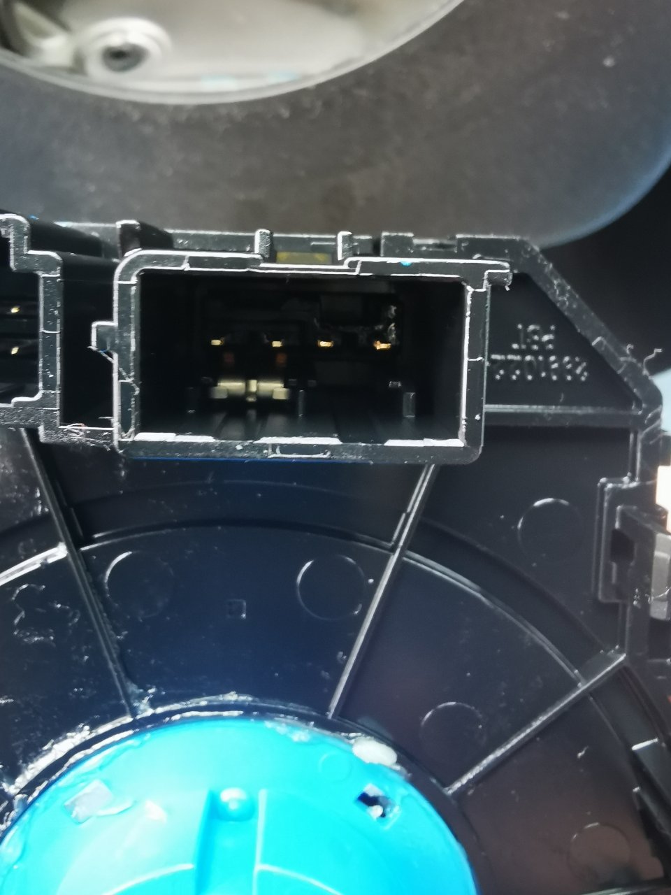

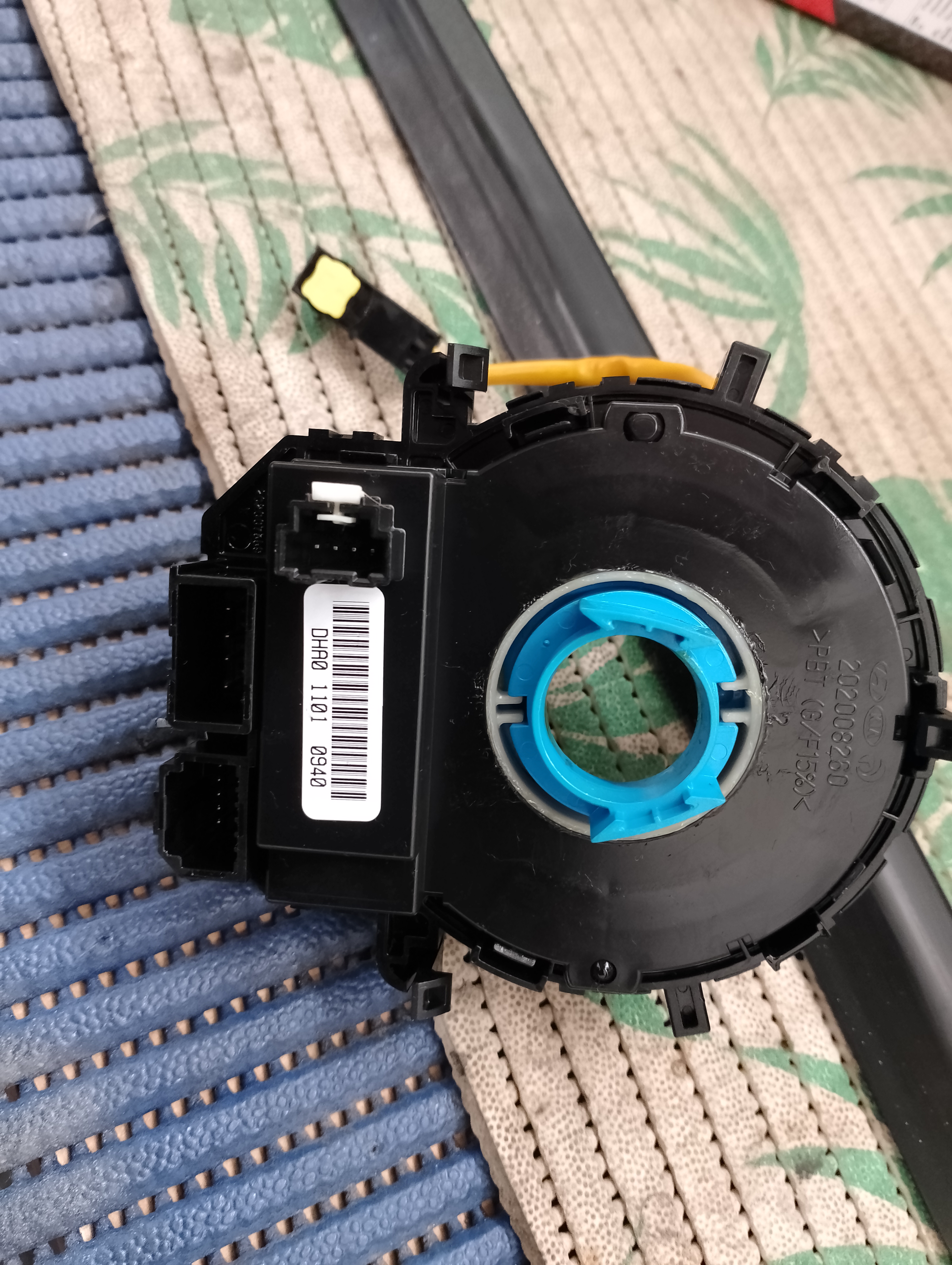

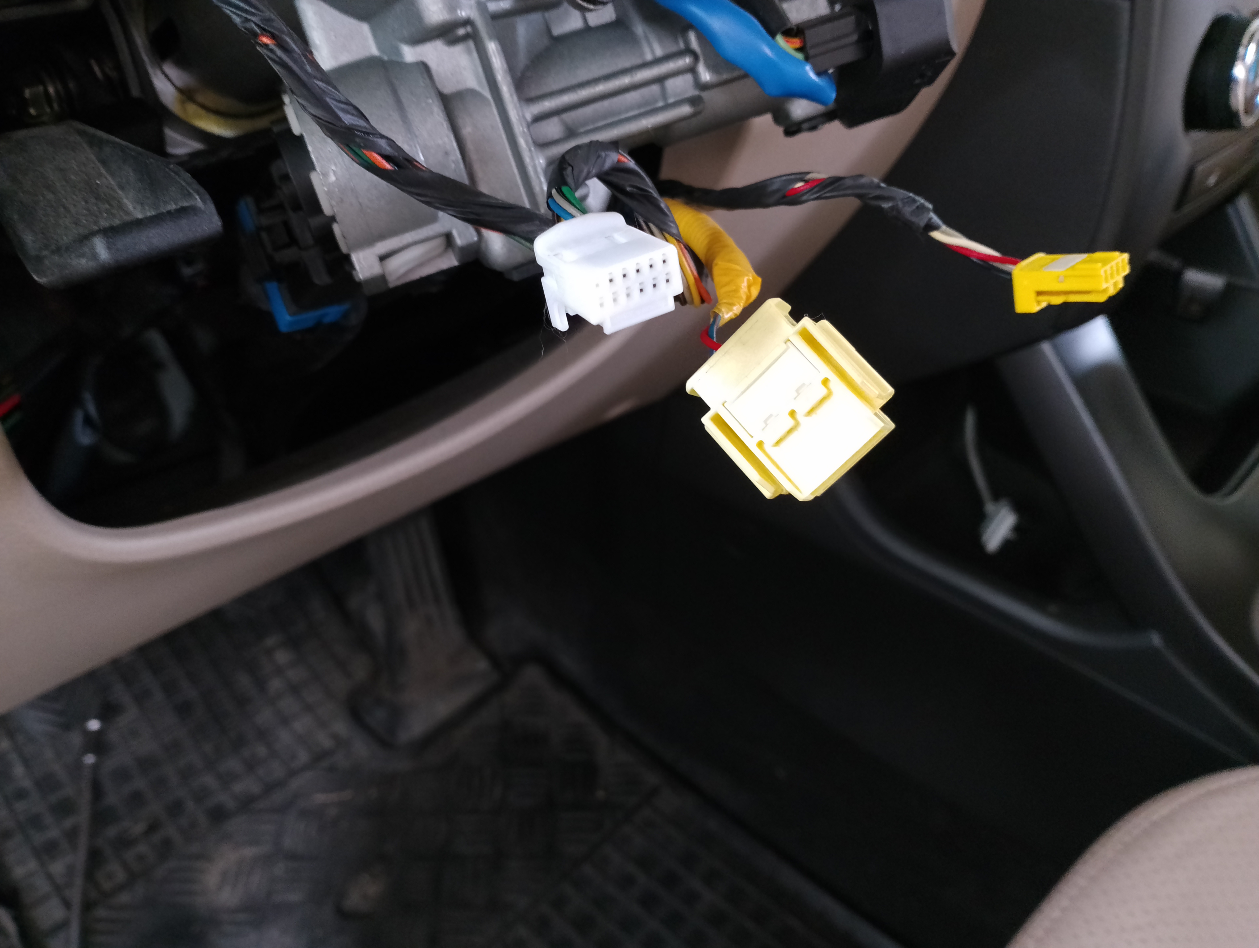

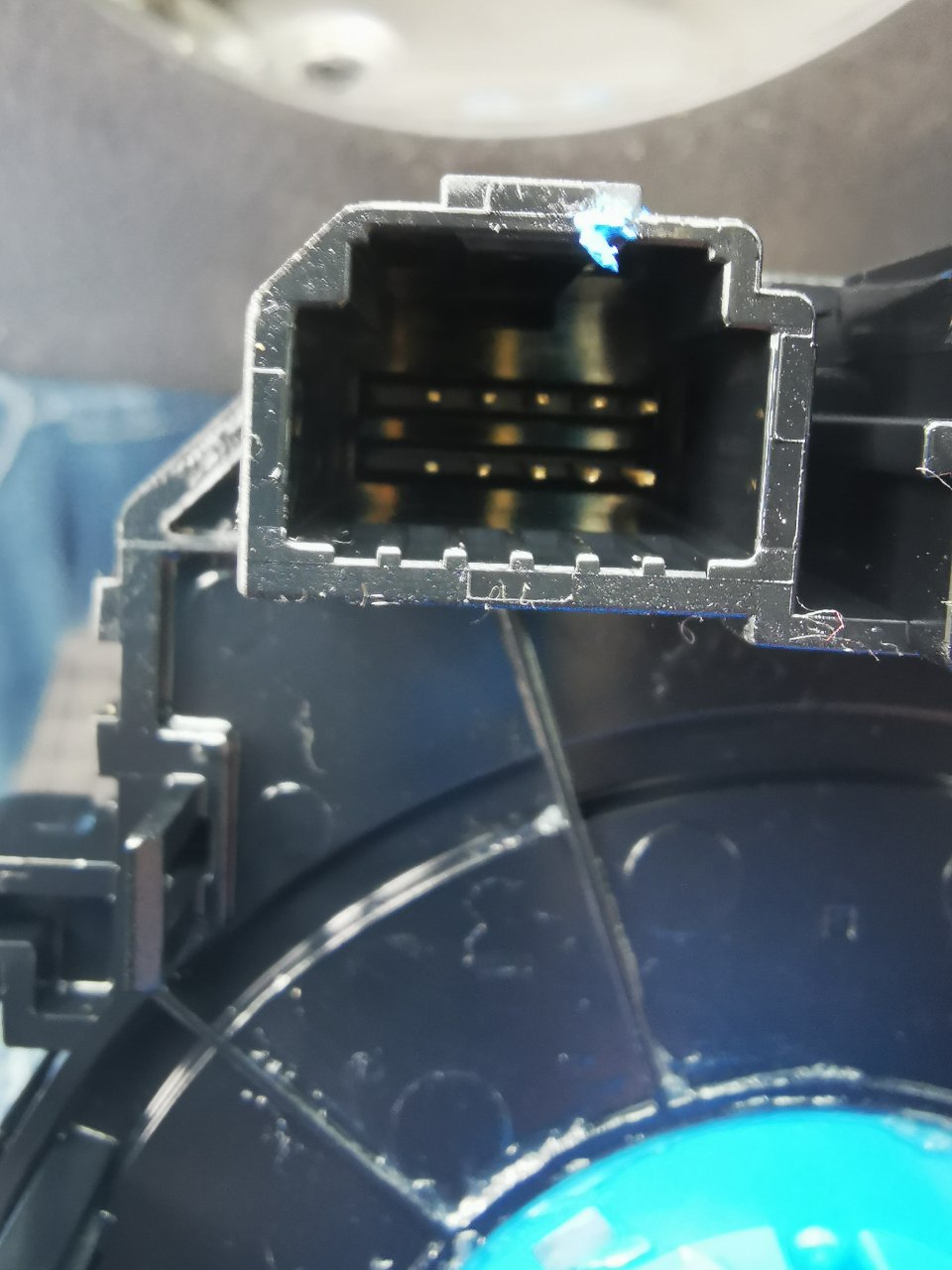

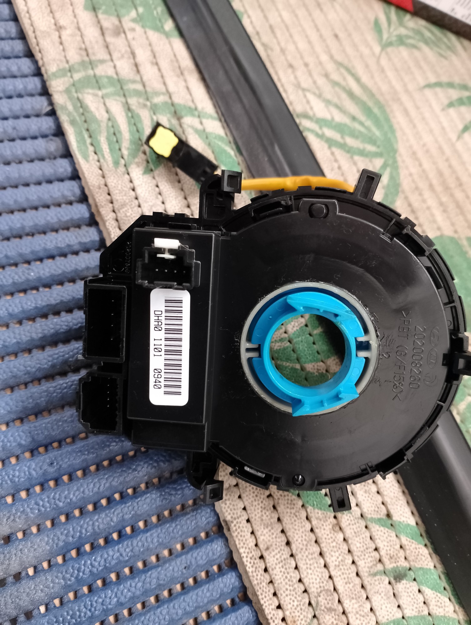

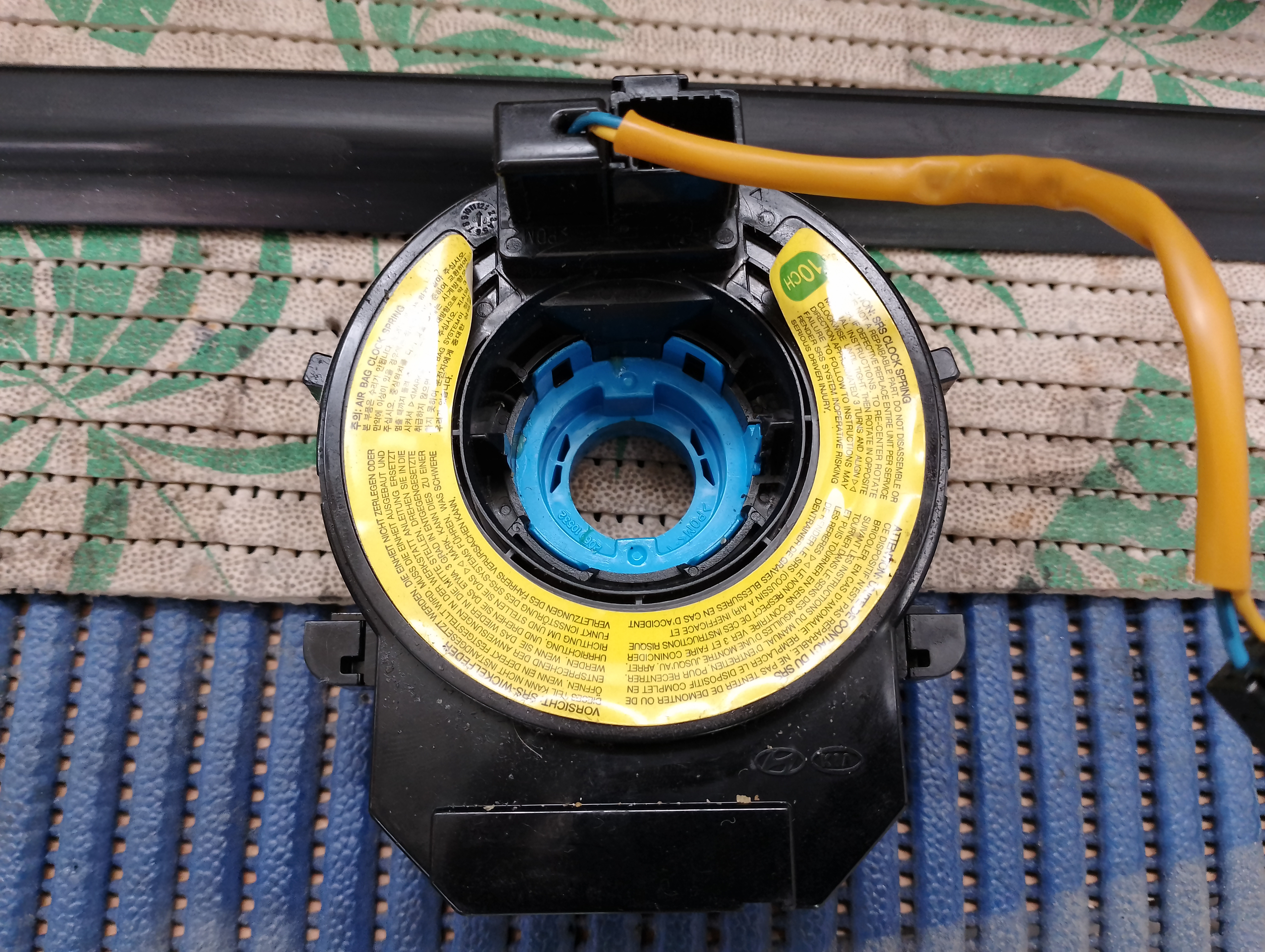

Zabrałem się za wymianę zwijak i okazało się, że taśma w aucie jest 10CH a z Vin wyszło 14CH, a poza tym z tyłu taśmy mam trzy wtyczki nie dwie. Od czego może być ta trzecia wtyczka?
Na zdjęciach wyjęty zwijacz z auta.
Re: Kierownica wielofunkcyjna
#95 Postautor: Marek » niedziela, 23 lipca 2023, 23:37
10H z 14H są zamienne.

rafalk198107 pisze:. Od czego może być ta trzecia wtyczka?
Mi się wydaje że trzecia wtyczka to przyciski do odbierania telefonu będą.

Podobno jest to czujnik skrętu.

#98 Postautor: rafalk198107 » sobota, 29 lipca 2023, 22:58
No więc tak, wymieniłem zwijacz, sterowanie radia działa ale tempomat nie działa, albo ja nie umiem go włączyć. Tzn działa przycisk bodajże set, zaświeca się kontrolka zielona, taki licznik że strzałką i nic poza tym. Btw jak się uruchamia tempomat i przy jakiej prędkości?

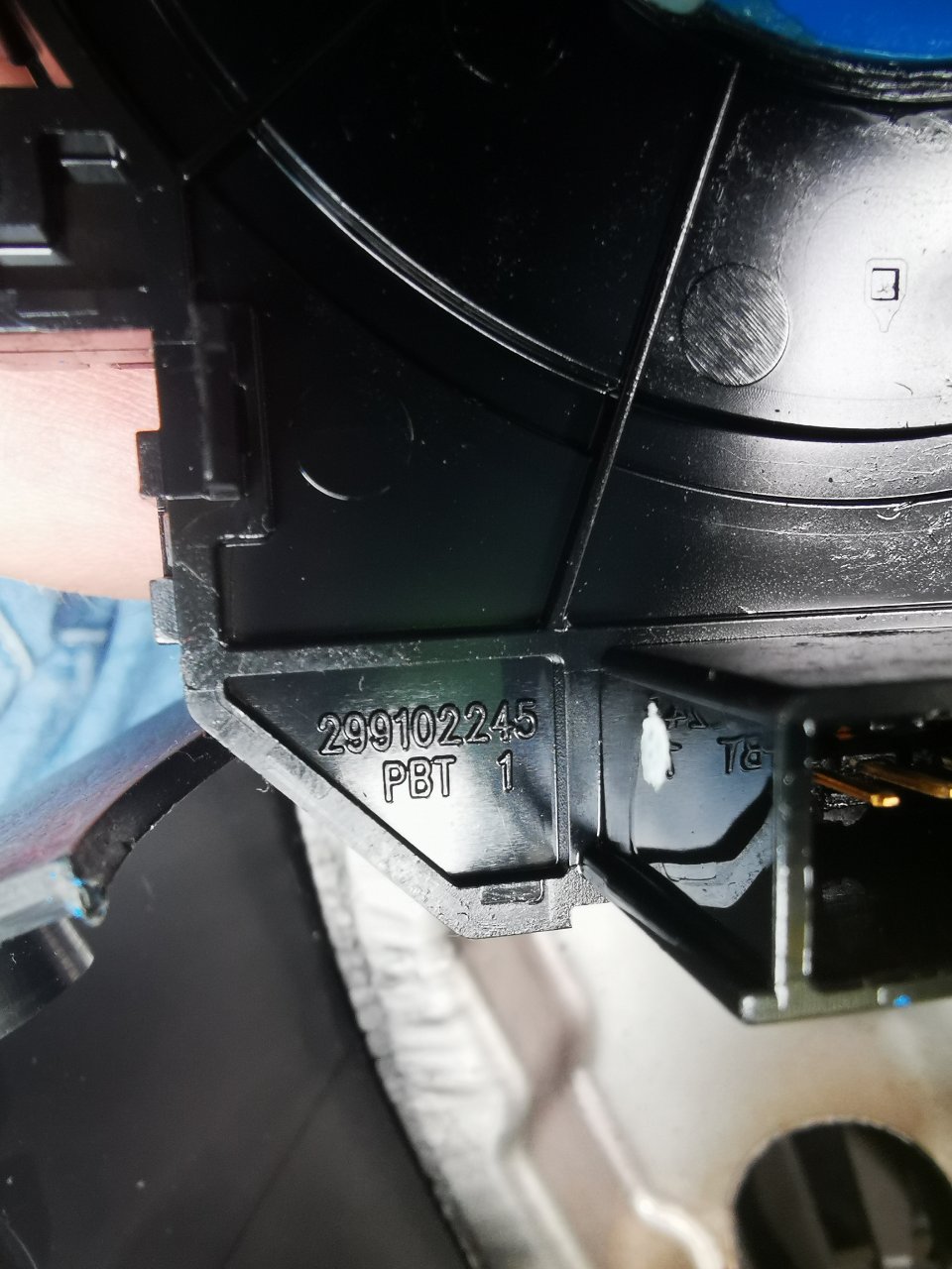

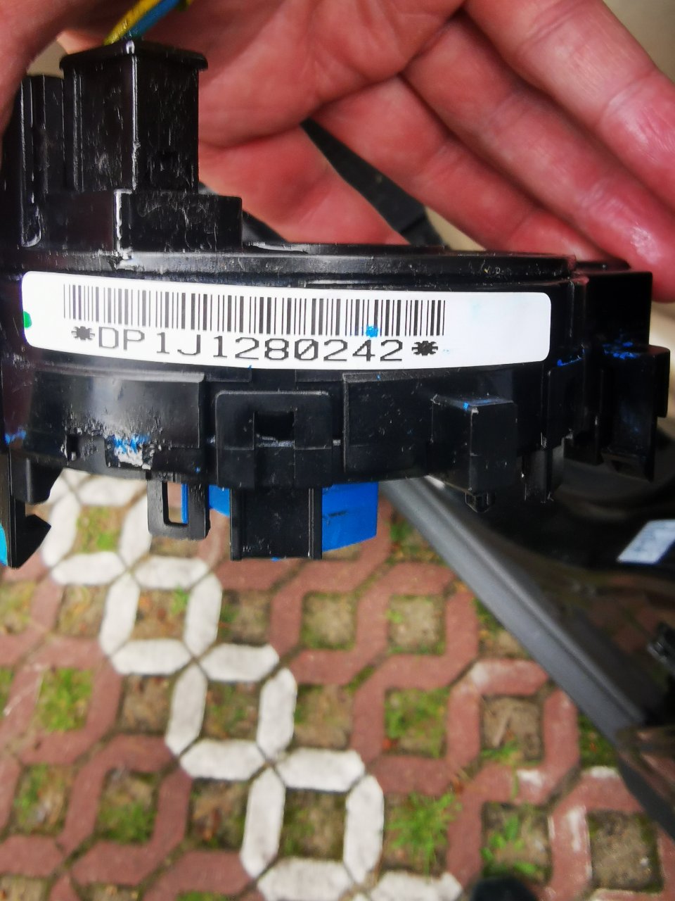

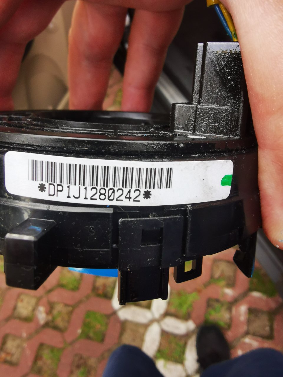

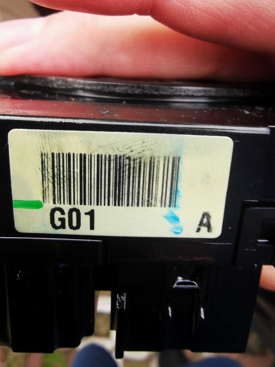

Rozebrałem wszystko dostałem się do tej taśmy do kostek, sprawdziłem styki. Zalałem kontaktem ale niestety po skasowaniu błędu poduszka wraca.
W ogóle moja taśma wygląda jakby już była wymieniana i nie jest oryginalna, chociaż nie widziałem śladów żeby ktoś to rozbierał przede mną.
Najgorsze że numery są zupełnie inne niż takie jak u was.
